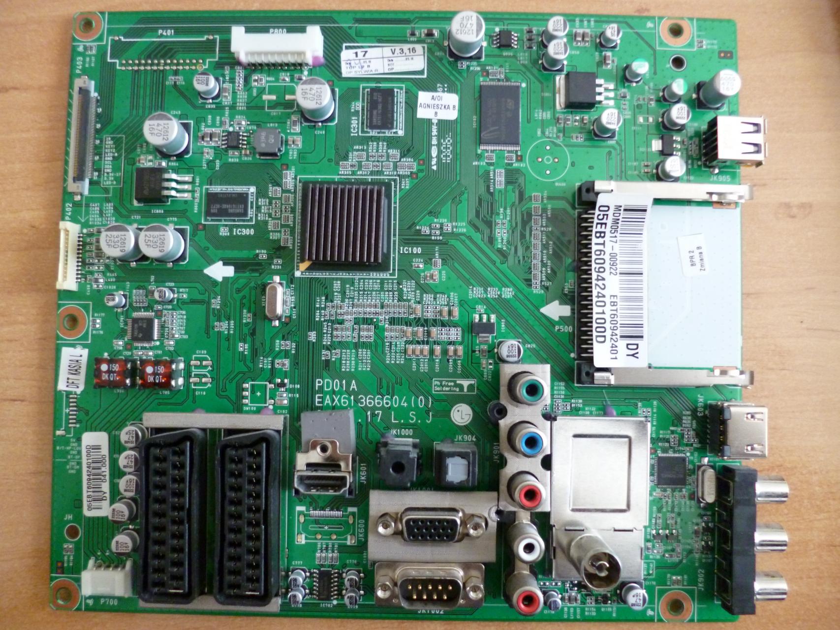

Keresgéltem neten, és találtam jó párat, viszont van egy kis bibi. Az adatok nem 100%-ban stimmelnek.
LG50PK350 PD01A beírtam az ebay keresőjébe.Viszont a talált main-ek közt vannak különbségek, hol a szalagkábel kivezetése hol a kártya száma nem stimmel.
Az adatok amiket nem tudok egyeztetni a következők:
LG50PK350, PD01A, EBT6094240100D, EAX61366604(0)
Azt szeretném kérdezni, hogy mindenképp egyezni kell mindegyik azonosítónak?
Küldök egy képet az általam keresett main-ről.
Bocsi az értetlenkedésért, de nem szeretnék feleslegesen pénzt kidobni.
Köszi a türelmed. -

Koxi-maxi #4341 üzenetére
Gyakori a táp és mainboard hiba is ezeknél.
Ha jól emlékszem ennél a kijelzőn is szereplő érték VS 206... VA 60V
Tehát ez rendben.
Az 5 és 15v szintén...ami nc az no connected tehát lehet 0.
Én scart 1-n megkínálnám dvd-ről jellel, automatice átkapcsol, hangerő fel, ha hang van, akkor a main működőképes, ha nincs, akkor halott mint állat.
Ez esetben a ctrl boardra sem mennek az rx-ek és az órajel, tehát nincs alapos ok a képalkotás elvárására -

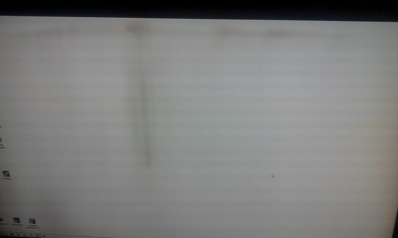

Üdv.
Van egy samsung lcd tv model:LE40M87BD tipus számu. az lenne a probléma ami a képen látható fekete halvány foltok, mi a megoldás és ez nekem mennyibe fog fájni. előre is köszönöm. -

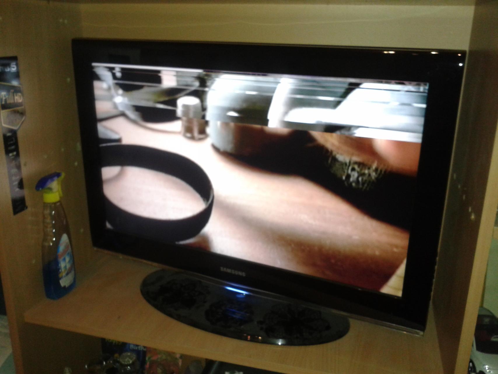

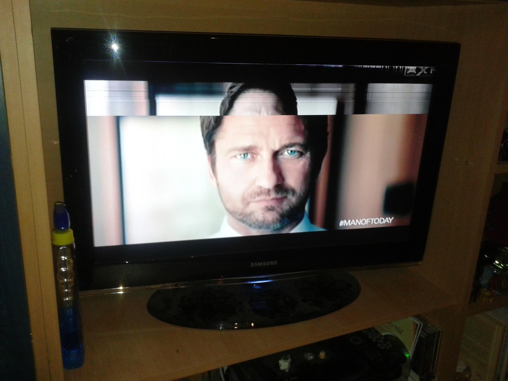

viko81
Most próbálgatom a tvt, eddig a CA Modullal nem jött elő a hiba:
jelerősség: 100% ( állandó)
jelminőség (80-92% között ugrál , ennek konstansnak kellene lenni? )Elolvastam amit linkeltél, de ott egyik választ adó user azt írta, hogy neki 6x % jelminőséggel sem volt gondja (igaz nem 100% jelerősség mellett).
Amennyiben most 100% jelerősség mellett ca modullal nem jön elő a hiba, akkor kizárásos alapon a set-top box volt/lesz a ludas.

viko81
nincs félreértés, nem fogalmaztam teljesen egyértelműen.
1. Eddig set-top box volt, azzal produkálta a hibát, most a szolgáltató ca modult rakott be set top box helyett (mivel analóg adásokon kívül minden kódolt )
2. Egyenlőre még ca modullal nem csinálta bár nem is ment azóta fél óránál többet a tv .
3. ha ca modullal is csinálja akkor kipróbálom modul nélkül de akkor maradnak az analóg adások és a dvb tuner által befogott mindig tv-s csatornák. ( de legalább ezzel is ki lehet szűrni valamit )

Watt25
Továbbgondolva:
Ha box használata esetén is pontosan ez a hibajelenség van akkor:
1. Rossz a box. (A szolgáltatói box, akkor az ő hibájuk)
2. Rossz a kábelezés valahol.
3. Rossz a jelfolyam. (Ebben az esetben mindenkinél, aki ott lakik a környéken, elő kell hogy jöjjön ez a hiba.) Ez is a szolgáltató hibája.
4. Túl magas/túl alacsony a jelszint. (Szolgáltató, vagy kábelezés hiba.)Persze ha a box kihagyásával is ugyanilyen rossz, akkor az 1. lehetőség kiesik.
Watt25
A kettes pontot szerintem valamelyikünk félreérti.
Tehát újabb kérdések.
1. Amennyiben box-ot használsz, akkor is van ugyanez a hiba?
2. Amennyiben a kábeltévé kábelét a tévébe dugod az antenna bemenetre, és így nézed a digitális csatornát, akkor is ugyanez a hiba?
3. Minden csatornán ezt csinálja?Közben megnéztem a videót.
A főbb kérdés továbbra is ez marad:
Set-Top-Box -on keresztül és Set-Top-box kihagyása esetén (digitális csatornát nézve) is ugyanez a probléma? Mert akkor az biztos, hogy nem a tévé hibája.
HDMI kábel hiba sem lehet, mert az nem ilyen hibát eredményez. (Aki ezt mondja, az nem ért hozzá, messzire kerüld el.)
