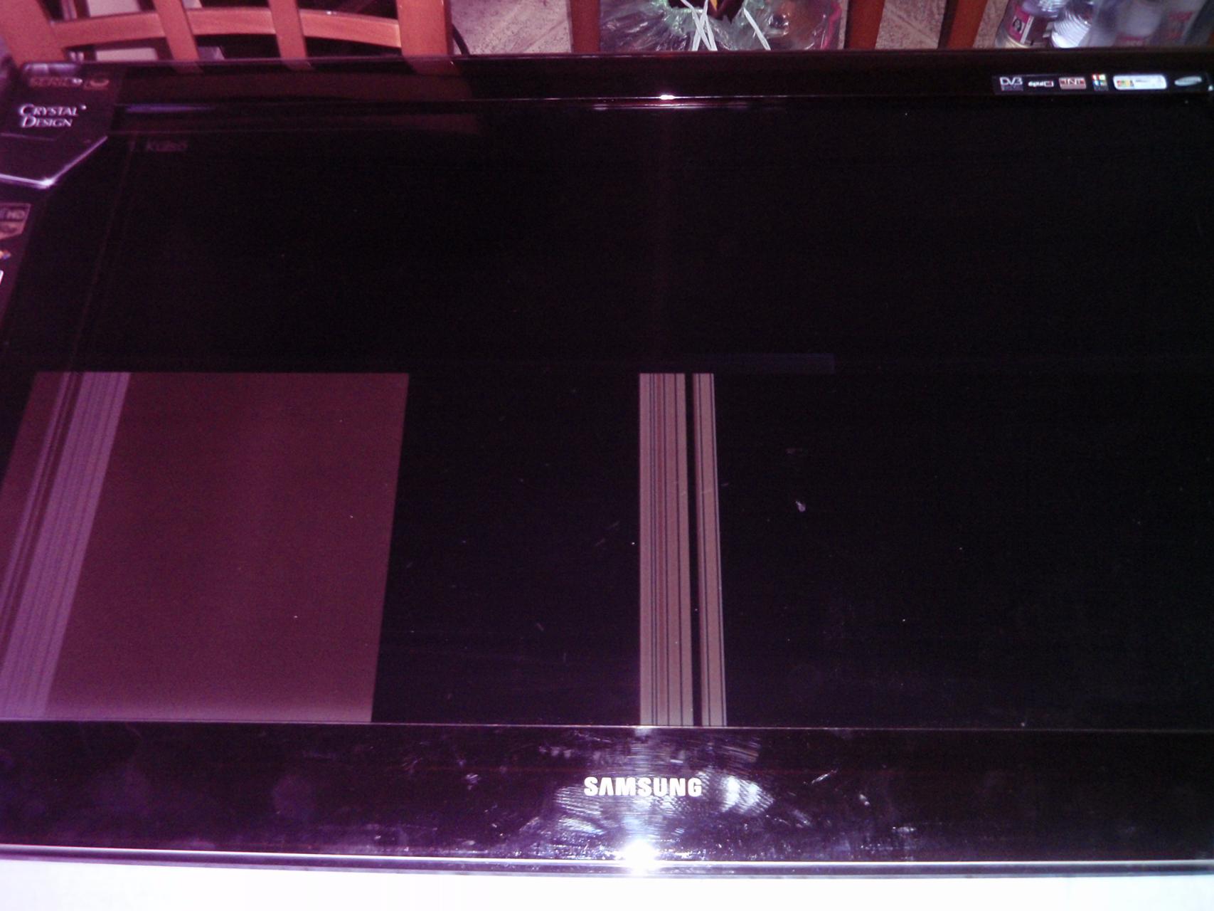

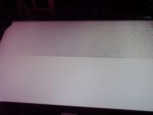

axlrose32
togateam #2557 üzenetére
A t-conon a 2.5 3.3v-os stabok közül döglik valamelyik, 1117-2.5 1117-3.3, középső pin vagy a hűtózászló a kimenet, de van mérőpont is, v25v és v33v jelöléssel. Amennyiben a két feszültség kevesebb mint az előírt, akkor képet nem fog adni.
A tápot megkapja, mert ha nem, akkor a háttérvilágítást fényének köszönhetően fehér lenne, mint a havasalföld.
Ez nem ajtó, hiába kopogtatod.
Ebben a típusban emlékeim szerint V320B1-C03 t-con van.
Ha nem ez van benne, akkor amit idáig írtam szintén stimmel, csak a t-con típusa más V270B1-L01-C
Ennek fényében is a 2.5 és 3.3 v-os stabot kell ellenőrizni , szintén vannak mérőpontok. -

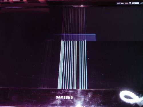

Sziasztok szakértők.
kb 1 éve kiszuperáltam egy kb 7- vagy 8 éves Samsung LE27S71BX/XEC tipusú ldt tv-t.Gondoltam hogy beüzemelem és jó lesz a konyhába a sarokba. Dvb-t vevőt dugtam bele HDMI-n keresztül.Az a hibája hogy hang van az LCD világit képet nem ad.Szétszedtem kondik mind szépek épek.Viszont azt észre vettem hogyha a kijelzőhöz érek(kopogtatás) akkor hevesen reagál,fehéren dereng,gyorsan körbeszaladtam a lakásba és végig tapogattam minden kijelzőt a többit jóval erősebben kell megkopogtatnom hogy valami hasonlót lássak.
A kérdésem hogy milyen hibával állok szemben és hogy érdemes e megjavítani.Ahogy olvasgattam lehet hogy t-con hibája van,de hol az istenbe szerzek bele egyet.
Előre is köszönöm a lehetséges válaszokat.
Videó :
http://youtu.be/KJWpIv0RSZs -

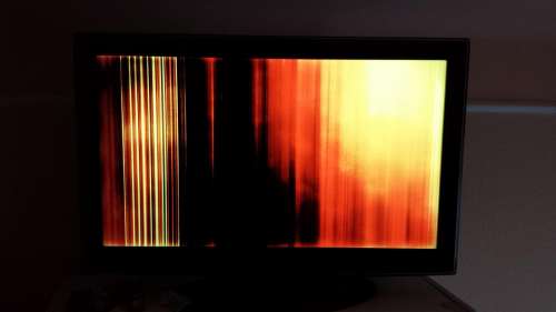

Pedig akkor szokott ilyen lenni, amikor ütést kap a kijelző, a képen látszanak is a repedések. Beledobnak valamit például, vagy olyan is volt, hogy egy idős ember megszédült, nekiesett kijelzőnek, az is ilyen lett.
Csak neked azért nem tűnik fel, mert kívül van egy műanyag bevonat, alatta az LCD üveglapja, az van eltörve.
Berajzoltam piros vonallal a valószínű repedéseket:

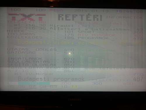

Egy kedves ismerősömnek akadt a napokban egy érdekes hibája az LCD tv-n, ami abban mutatkozik meg, hogy bizonyos idő eltelte után, kb 1-2 óra (gondolom míg bemelegszik, vagy mi), a képernyő felső harmada szellemképes, majd ez a harmad a fél képernyőre növekszik és ugrik vissza 1/3-ra. (vízszintesen természetesen)
Adatok:
Blaupunkt (UMC) BW32D189B1BKUE558, ha kell levideózzuk a hibát és feltöltjük valahova.
Az érdekelné ismerősömet, hogy meg lehet javítani és mennyiért vállalható.

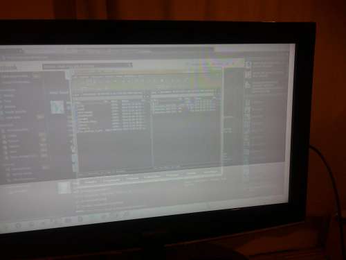

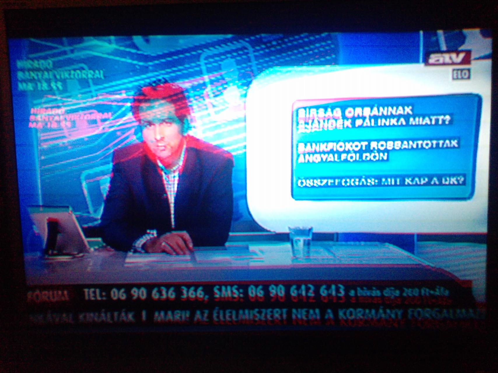

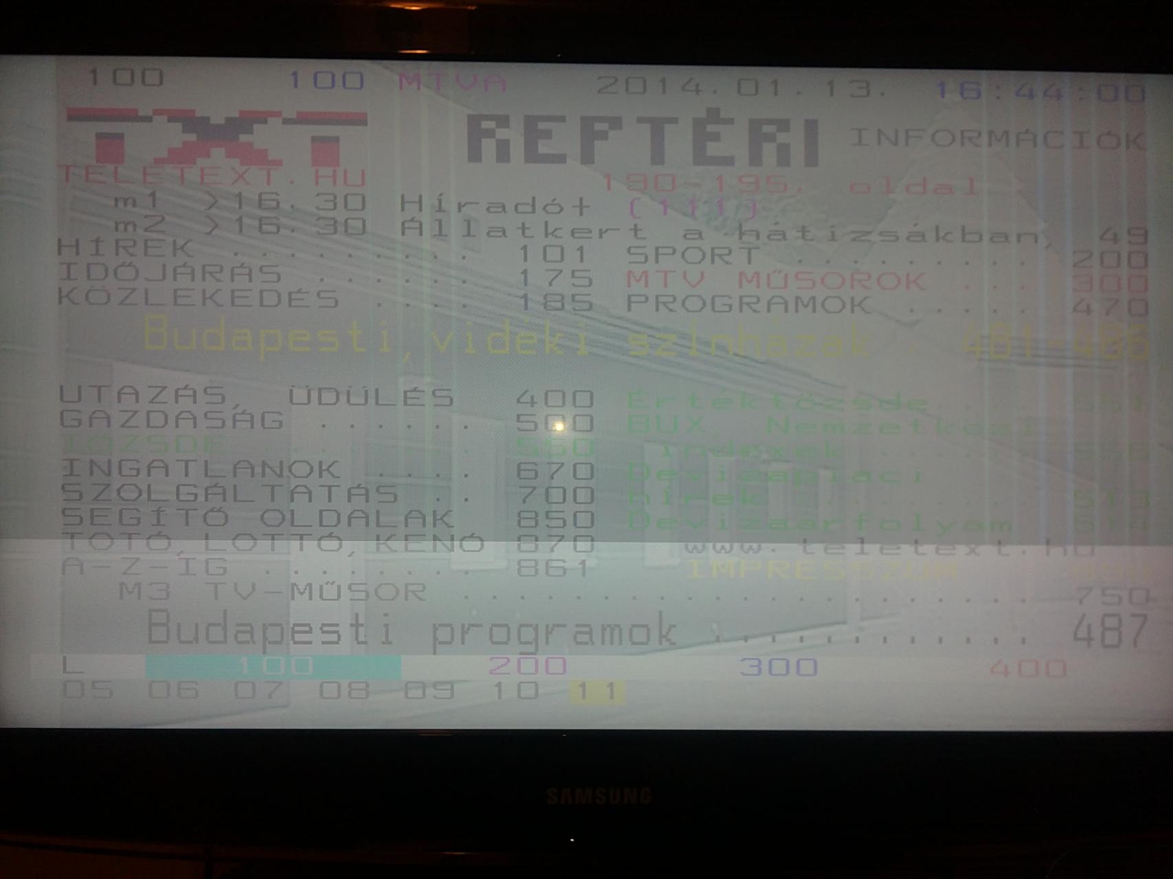

vjanika
Szia,
Egy hatéves Samsung LCD TV-ben szellemképes lett a kép, de úgy, hogy az előző képek percekig látszanak még világosan a háttérben.
Például az RTL logója más csatornára váltva is még hosszú percekig látszik, de ha bemész a TV menüjébe, akkor visszaváltva TV-nézésre a háttérban továbbra is látszik a menü. Mi mehetett ki, és ennek kb mennyi a javítása?Előre is köszi a segítséget!
