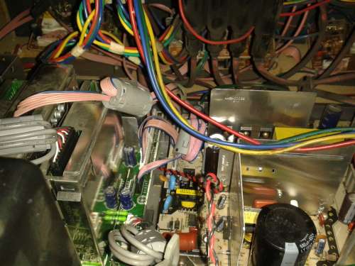

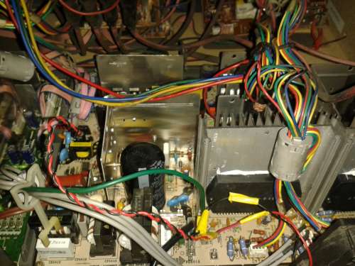

hát ez igazábol hideginditás után volt 1 percel és nem akartam állitgatni rajta,de sztem a csíkozódás nem a konvergencia miatt van,mert az is változik a használat közben,néha picit kevésbé látszik,néha viszont igy mint a képeken látszik.MEg azt sem értem hogy az osd-n nem látszik ilyen hullámzás.A kondikat néztem,egyáltalán nem púposak,meg AxlRose azt mondta hogy tuti nem az a baja.Nincs itthon a tv,de azért hnap lehet ránézek még egyszer.Van itt még olyan kolléga akinek ugyanez a problémája,igy arra gondoltam hogy nem lehet olyan egyedi a probléma.
MADKING
kaszabzoli85 #2759 üzenetére
ha jol latom a kepeken nincs meg beallitva konvergecia, foleg a racsoson jol latszik, na meg vastag kozepen a racs
kondikkal mi van? 3.3ohm ellenalasok mellet -

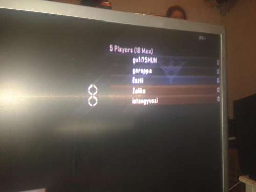

kaszabzoli85
kaszabzoli85 #2746 üzenetére
semmi 5let senkinek?Ez nem valami jó jel...
Nem találok semmit az interneten ahol ilyen hibával foglakoznának. -

kaszabzoli85
hát igen,azt elfelejtettem irni hogy az osd-nél nálam is jónak mondható a kép,ezért nem értem a dolgot.Ezt a kémlelö nyilásos dolgot nem igazán értettem,de a lényeg hogy a szerviz menüben be tudtam állitani a konvergenciát,igy az nem érdekelne hogy autofokuszt nem csinál.
taaz
Nekem is ugyan ez a problémám. IC , ellenállás csere után, ilyen zavaros a kép. Csak nálam OSD-ben nem zizis a kép. Autofokuszt arra én sem jöttem rá hogy mitől sikerült életre keltenem, de most jó. Annyira rájöttem hogy a hátulján van kémlelő lyuk és az oldalak közepénél van érzékelő, gondolom ahhoz lövi be magát.

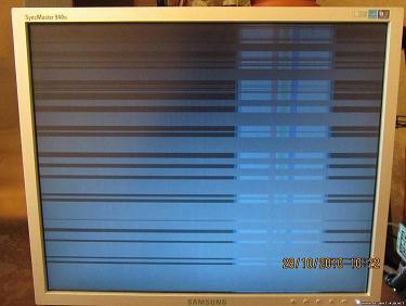

Tatombak
Sziasztok !
Samsung SyncMaster 940N típusú monitorról van szó.
A hiba egyik napról a másikra következett be ,mégpedig ,hogy be sem kapcsolt ,csak villódzott a képernyő,mintha be és egyből ki kapcsolgatna ,de kép nem volt.
Szétszedtem ,szemrevételezés ,2 db 1000uF/10V kondi púpos mint állat ,csere.
(1000 uf/16V -ra ,gondolom ez nem baj)
Összerak ,aztán csak csíkok vannak.Ez a fotó nem arról a készülékről készült ,de ugyan így néz ki.
Ami még hiányosság ,hogy egy kollégám szedte szét és nem figyelte az LCD-re menő 4db csatit (rózsaszín és kék páros ,cn301 - cn304 ig) sorrendilegEnnek sorrendjét ha valaki leírná ,meg a hiba lehetséges okát esetleg.Ha kell még infó szóljatok

Nalad van a keszulek, csinalj rola kepet, megmutatom
MADKING
kaszabzoli85 #2705 üzenetére
Kondikra ugy ertettem nem e puposak, foleg azon vonalon a hol elenalasokat csereltel.
Arnyekolas az meg azok a kabelek a mi a vas kerethez mennek, eleg ha egyett nem teszed vissza es mar zavar van a kepernyon. -
kaszabzoli85
MADKING #2704 üzenetére
kondik?Mit árnyékoljak?Inkább csak amatör szinten vagyok az elektronikában,de probálok mindent megcsinálni amit tudok.Kondihoz nem nyultam.3,9 ohmos ellenállásokat cseréltem ki,meg az icket.
Ha mmondod mit kéne még kicserélni,vagy hova rakjak árnyékolást,akkor megprobálnám, -
MADKING
kaszabzoli85 #2703 üzenetére
Szia
es milyenek voltak a kondik?
esetleg arnyekolas ? -

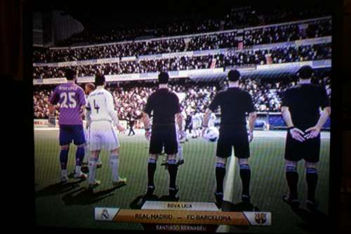

Sziasztok,sokat olvasgattam ezt a fórumot és AxlRose-nak köszönhetöen sikerül életet lehelni egy Samsung sp43t8hp tipusú projektoros tvbe.Kicseréltem a konvergencia ic-ket meg a 12 ellenállást és mostmár konvergál,a szerviz menübe sikerült egymásra illeszteni a szineket,viszont az autofokusz nem akar lefutni.Még ez se zavarna annyira ,viszont a kép kicsit "zajos" olyan mintha vmi zavarná.Enyhe csikozodás zizeg a vetitett képen.
Sajnos nem tudom jobban leirni.Találkozott már vki ilyennel?Azt nem lehet vhogy eltüntetni?
Elöre is köszönöm az esetleges ötleteket. -
