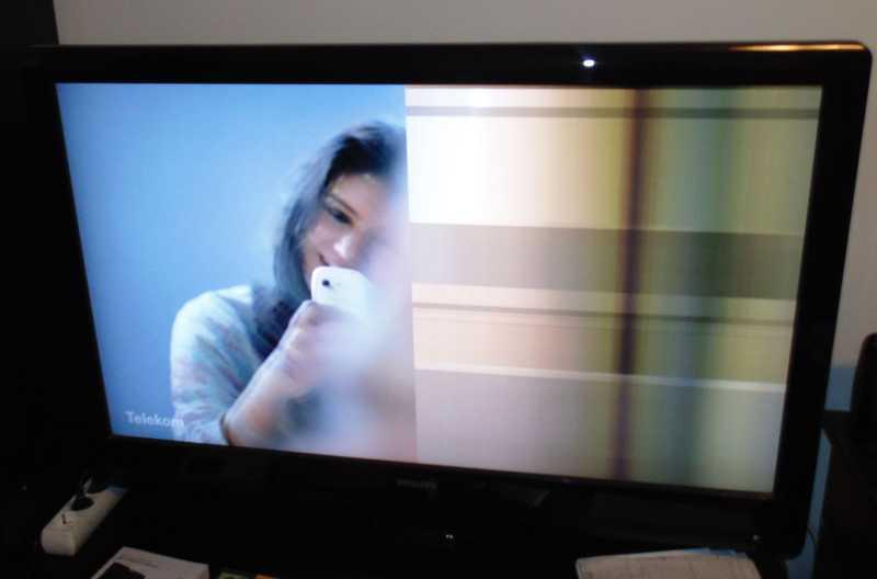

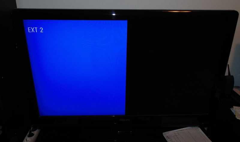

Van egy Philips 42PFL3604-es LCD TV-m. Fél éve lejárt a gari és most meglepett egy kedves hibával, a kép fele bekapcsoláskor "süket", bizonyos idő után - sajnos ez is egyre több - némi villódzás után bejön. De olykor elmegy használat közben is.
Ha jól láttam a 145# hozzászólásban hasonló problémával már kérdeztek, csak nem tudom mi lett az eredménye.
Javítható? Megéri? Előre is köszi!

Hát láttam már érdekes dolgokat, de most hívott asszonypajtás, hogy eltűnt a pixelcsík, na ilyenkor mit tegyek? mondjuk videót készítettem róla, hogy igenis megvan a hiba, de jelen pillanatban már órák óta nincs jelen
ha én ezt értem... ennyire stabilak ezek a kijelzők? Esetleg mit tanácsolsz, mit vegyen az ember, a többi márka is ennyire labilis?

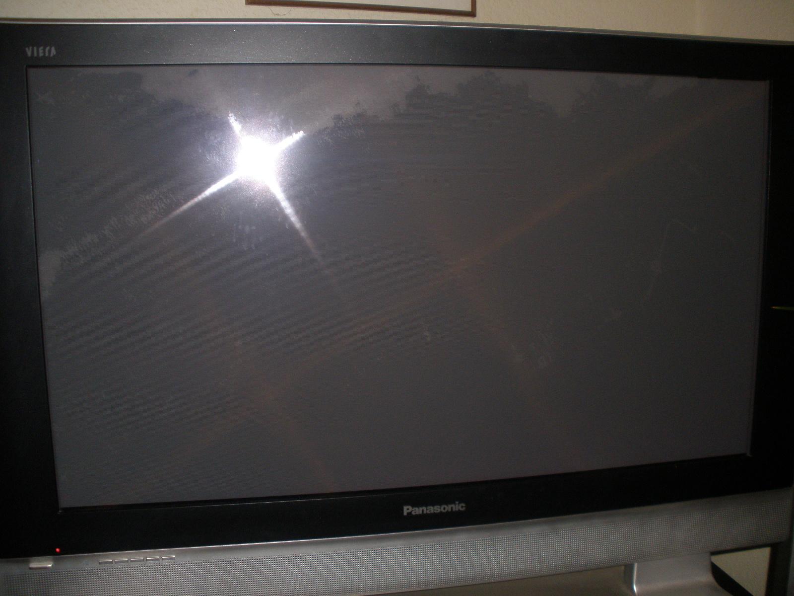

Szia Axlrose!
Sok hozzászólást végigböngésztem, de biztos ami biztos megmutatnám a 2 TV-nk hibáit.
Egyik egy nemrég hozzánk került Panasonic plazma TH-37PA50E aminek idekerülésekor még csak kis helyen volt foltos a kijelző előtti lapja, de ez napról napra nő. Az előlap belső oldalán van a foltosodás, mintha ott lejött volna egy réteg, nem a külső felén van és biztos hogy nem a kijelzőn magán, mert mögé látni. Kikapcsolt állapotban esztétikailag nem szép, ha be van kapcsolva úgy már nem látni. Ez valami filter leégése, lejövése lehet? (a narancs színű csíkok csak a vaku miatt látszódnak) Nem csak egy helyen van, hanem több részen is elkezdődött. Létezik még ennek a típusnak a kijelző előtti lap cseréje és ha igen, mennyi lenne nagyjából?

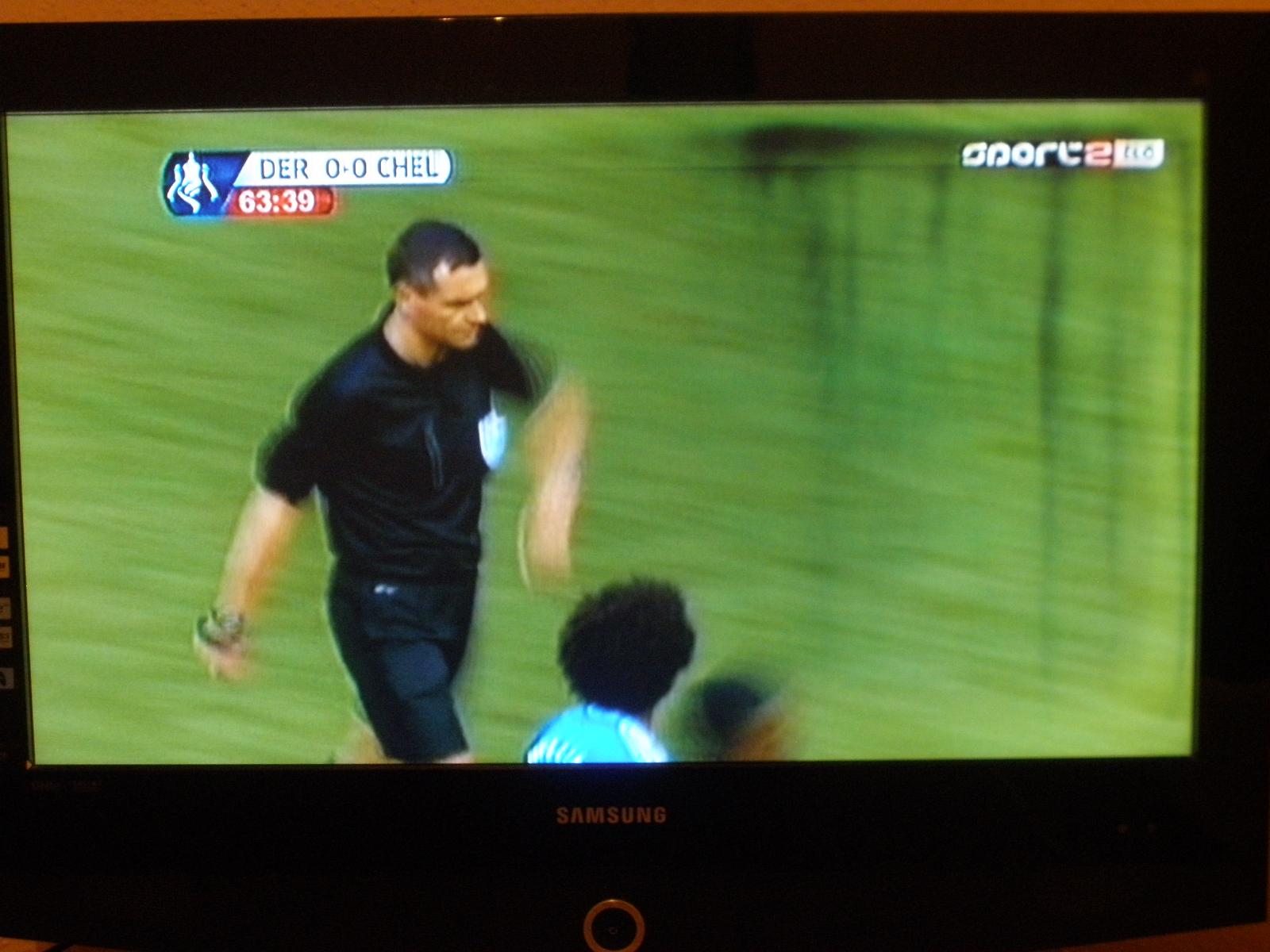

A másik egy Samsung LCD (LE32R32B W) ennél pedig kb. fél éve kezdődött el egy sötét foltosodás rajta, ami lefolyás szerű és úgy érzékelni hogy ez is nő rajta, kimondottan a világos színeknél nagyon durván néz ki, a folt felső részén pedig egy vízszintes fekete csík is fut, ha jól veszem ki a topicból akkor ez lehet a felhősödés, amivel nincs mit kezdeni? Élettartamát csökkentheti vagy csak esztétikai a hiba? Ennek a javítása megérné vajon? Nagyon szépen köszönöm válaszaid! Üdv! -
axlrose32

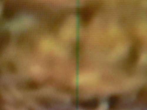

#79079936
Adott egy LG50PK350 ZB 2010-es gyártású plazma tv. A képernyőn van egy függőleges zöld csik.
lehet e javitani kijelzőcsere nélkül. Vagy barátkozzak meg vele?Köszönöm előre is!
