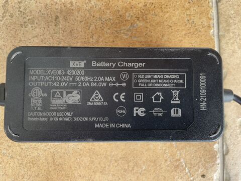

ne aggódj, próbáld meg azt a képet elküldeni ahonnan vetted amin kiméred a voltot és mond meg nekik küldjenek egy új aksit vagy paypaltol vissza kéred a pénzt hátha
másik meg vastag zugor fóliának tünik ami müanyag kemény lesz hő hatására simán le tudod vágni és veszel kapton szalagot ami széles azzal jól be tudod tekerni elektronikai cucc hőálló ,ha sikerül a bms-t rendesen megnézni teljesen szed le műanyag fekete fóliát ezek folyékony elektronikai ragasztók nincs tele nyomva csak annyira szokták hogy ne mozogjon ez az ha leszeded legalább rá tudsz mérni az aksira közvetlen is menny volton van vagy vágd le azt a részt ahol a bms van előre -

Nagyon el vagyok keseredve
Nagy nehezen szétszedtem (teljesen máshogy kell, ahogy írják...hátsó kereket is ki kell szedni). Kész csoda, ha össze fogom tudni rakni.
Kivettem az akksit, nem bontható, teljesen körbe van öntve műanyaggal. Konkrétan szét kellett vágni (nem, nem csak "finoman felhúzni a fóliát", ahogy írták), hogy valamennyire lehessen látni a nyákot (gondolom, az lehet a bms?). Na, ezen semmi reset gomb, és semmi led nem villog, vak sötétben is megnéztem. Ha ennél jobban le akarnám bontani az akksi elejét, konkrétan a műanyag házat kellene szétvágni, de akkor már szigetelőszalaggal sem biztos, hogy össze lehetne rakni.
Az is vicc, hogy ilyen típusú akksiról semmilyen videót nem találok a neten.
Van még valakinek valami ötlete? -

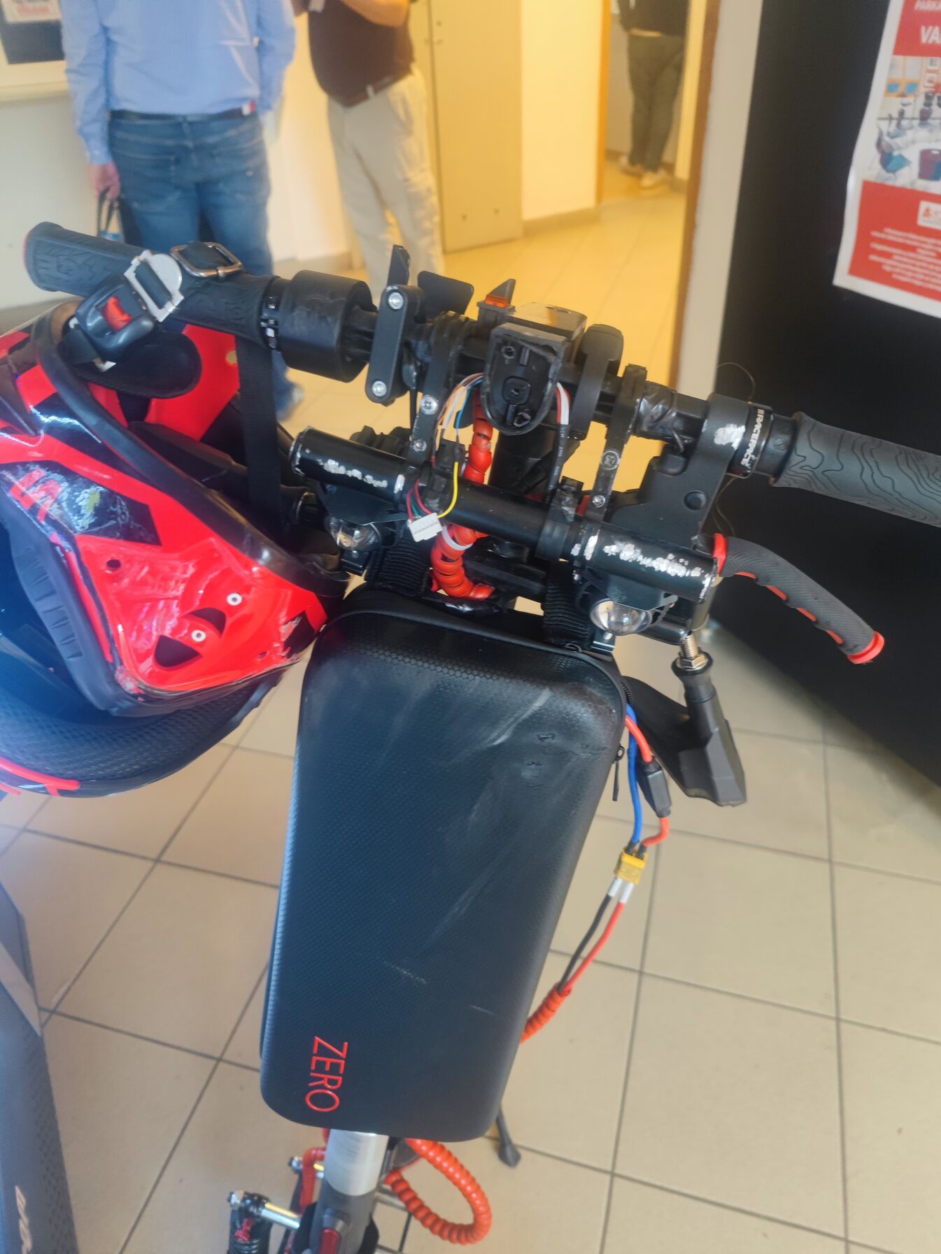

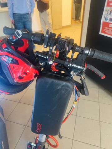

Csatlakozok a csopihoz a képen látható szerkentyűvel
Hirtelen ötlet volt
Tapasztalataim viszont pozitívak, megy mint a golyó. Jelenleg 109kg vagyok, és ez a csoda lazán felvitt a környékemen lévő legdurvább emelkedőkön, sik terepen meg simán lehagytam az 50el közlekedő autót, szóval fülig ért a szám. A durva, hogy a fejem hátra bicsaklik, amikor hirtelen megindulok. Elöl hátul tárcsafék, láncos, 1600wattos. kijelző sajnos nincs, azthiányoltam, az viszont nagyon tetszik, hogy gázkaros, ellentétben az eddig próbált darabokkal. Ami durva, hogy kb 55Kg, én pedig első emeleten lakom.
Szerencsére jó kondiban vagyok, és tudom cipelni, de azért érezni, hogy súlyos darab.

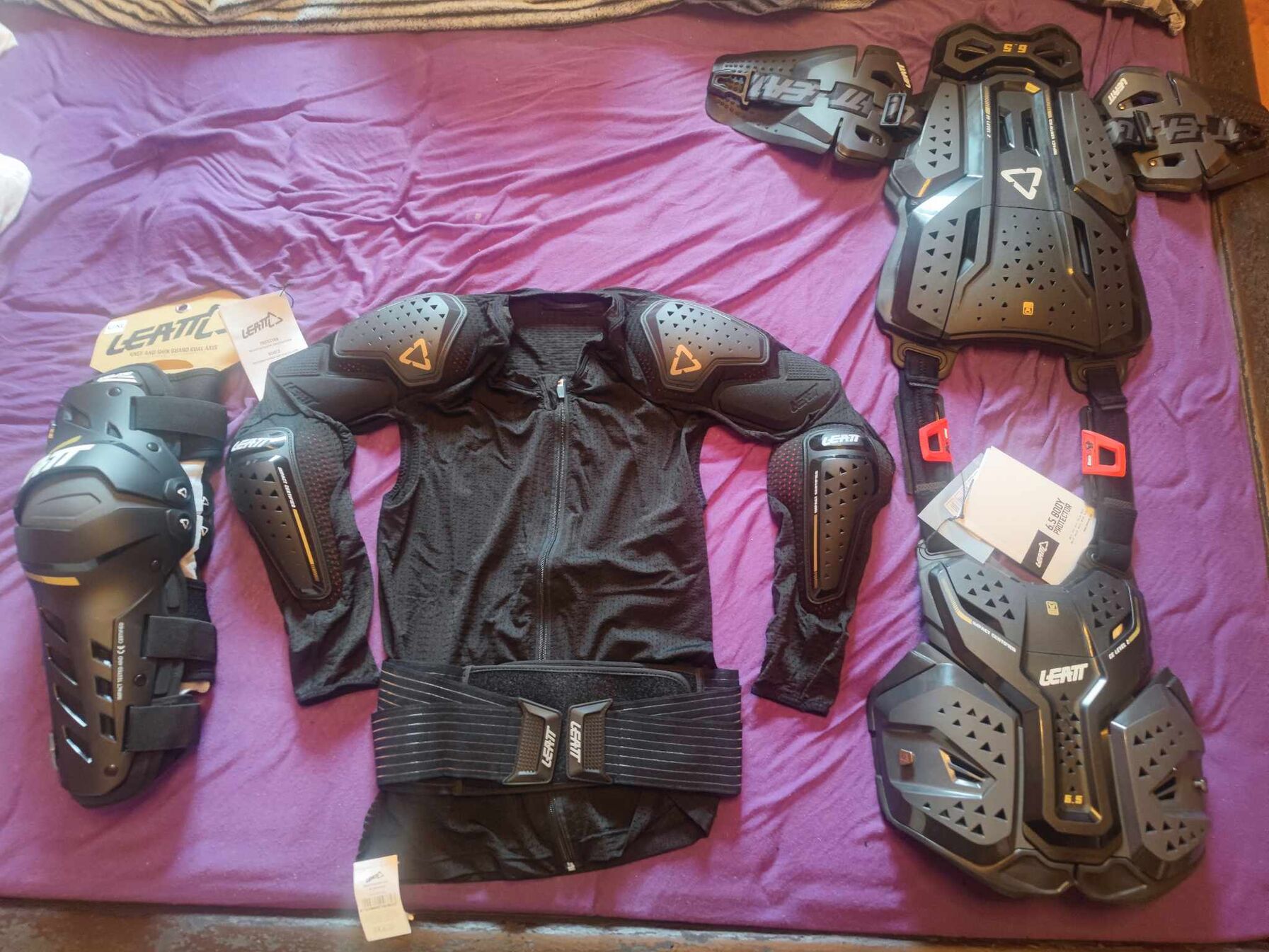

Megtanultam a leckét, azonnal elköltöttem párszázezret védőfelszerelésre, motoros cuccok lvl 2-es protektorokkal, meg egy Icon Airflite bukó ami holnap érkezik németből, baleset és felelősség biztosítás, meg extrának vettem még egy Insta360 X3-as 360-as kamerát egy valag kiegészítővel menetrögzítésre

igen jól mérted ,azt írták meg kell vágni az aksi borítást bal alsó saroknál óvatosan gondolom ott a bms és van egy reset gomb a pcb-n és ha ez nem jön be az aksit kell direkt kimérni ha 30-42v között kell lenni a pakknak akkor az aksi jó vagy a bms szar vagy a második módszert kell próbálni

Vagy valamit nagyon elnéztem, vagy ennek az akksinak a feszültséve ~ 1V ??? Vagyis kompletten döglött??? Amikor rádugom, kb. 5,5V-tól kezdd el visszaszámolni, és 1,028V körül áll meg.
Nincs gyártási dátum a dobozon (lefotóztam, mi van rajta, de az szerintem nem dátum).
Van értelme tovább menni, szedjem ki az akksit?! Ha innen nem lehet életre kelteni, akkor nem barkácsolnék vele tovább, nem nagyon van erre időm...
Az én gyanúm, hogy ez valahol zárlatos... -

A Neon töltőjének a csatlakozóját be tudnád fotózni? Illetve kellene az átmérője is.
Könnyen előfordulhat, hogy azonos a többiekével. (Xiaominál a külső átmérő 8,0 mm, belső: 5,5 mm; a belső pöcök kb. 1,2 mm lehet, azt nem sikerült megmérni. És úgy látom a polaritás is rendben van, belül van a pozitív.)A töltés vezérlést pedig a roller végzi, illetve annak szoftvere. A töltő talán nem annyira kulcsfontosságú ebben a folyamatban, bár ezt majd a hozzáértők megmondják.
