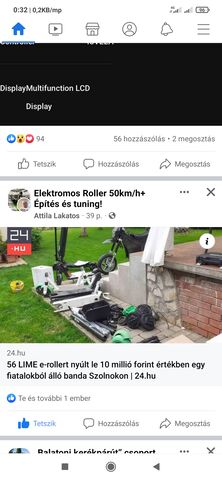

És ha jól sejtem ebben az 56 darab LIME rollerben volt GPS.
Az is igaz, ha rájönnek a nyitjára, hogyan lehet egynél gyorsan kiiktatni, akkor a másik 55-nél is működhet ez a módszer. Egy magántulajdonban lévő rollernél talán nem is gondolnak rá.
Persze a szám láttán felmerül bennem, hogy egy magánszemély mégis mire számíthat? A nemzetközi cég, a LIME szolnoki flotta ötödét ellopták, mire ráakadtak az elkövetőkre. 2022-es cikkben ezt írták: "A városban nagyjából hatvan kihelyezési pont lesz, melyeken összesen 250-300 roller lesz megtalálható".

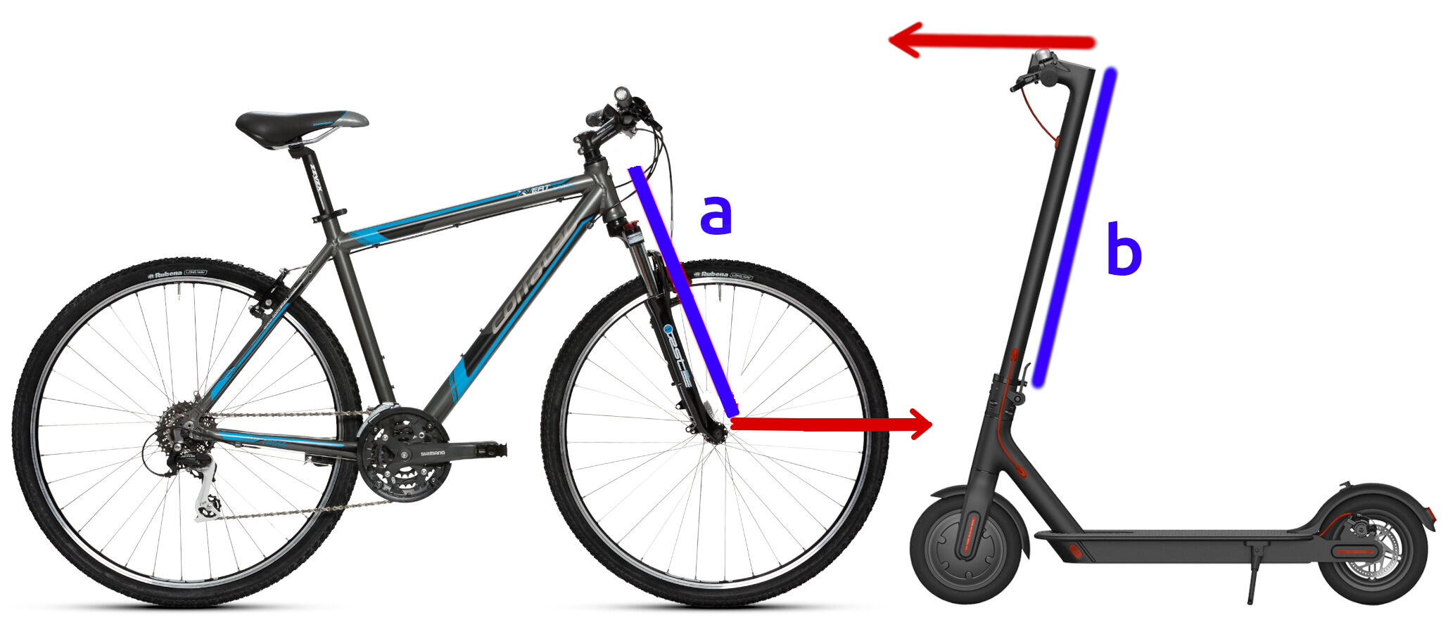

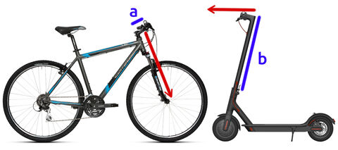

PociAti
Reggie0 #20745 üzenetére
Az erőkart "nagyvonalúan" kihagytad. Mintha a fizikát nem is érdekelné.
Azt akarod megmagyarázni, hogy az "a" erőkarhossz esetén létrejövő terhelés jaj de nagy lenne.
Illetve az első villát emlegetted (#20737) Reggie0: "A kerekpar villa meg 70+cent"). Attól félsz, hogy összenyomódik, rövidebb lesz?Roller esetén "b" hosszúságú erőkarral elég komoly erőhatást lehet kifejteni.
Továbbá a hagyományos kerékpárt emberi erő hajtja. Az a lényeg ki mekkora erőt tud a pedálon keresztül átadni, és nem az, hogy a kormányt mennyire nyomja a talaj irányába (vagy húzza maga felé). Szerintem még álló esetben sincs a kormányon a tömeg fele. És még ha ott lenne, akkor is eltörpül az erőkar hossza.

PociAti
Reggie0 #20735 üzenetére
"A fizika ugyanaz. Az erokarhoz lehet meretezni. A kerekparnal cserebe a villa a hosszu es megsem torik."
Ebből csak annyi igaz, hogy a fizika ugyanaz.
De rajzold már fel az erőkarokat, és annak irányait minkét eszközön!Rollernél a kormányrúd egy hosszú erőkar, az álló ember magasan lévő tömegközéppontjával rángatja menetirány szerint előre és hátra.
Kerékpár kormányoknál teljesen más hosszal és iránnyal rendelkeznek az erőkarok, a terhelő tömeg is jobban eloszlik a nyereg, a pedál és a kormány között. Ha a hagyományos íves villát nézzük, az eleve sok mindent ki tud rugózni, meg ahogy említettem, az erőhatás iránya is általában tompább.
Szerintem az almát nem körtével hasonlítottad össze, hanem ribizlivel.

A kerekpar villa meg 70+centi, szoval a rollernel az erokar max 50%-al nagyobb, ami nem nagy elteres.
A rudakat pedig nem nagyon izgatja milyen funkciot tolt be, az erohatasok szamitanak kizarolag. Nem fognak azon morfondirozni, hogy "uristen en most roller kormanytudja vagyok, akkor tornom kene". -
Reggie0
Peaceliker #20734 üzenetére
Azert a siliftek uleseit sem sokkal vastagabb anyag tartja es megis meg lehet oldani, hogy 2-4 embert elbirjon mikozben minden egyes poznanal atzotyog a kerekeken. Mondjuk nekik van annyi eszuk is, hogy nem ott furjak meg az anyagot, ahol a legnagyobb benne a feszultseg.

Itt amúgy a kormány rúd törik a csukló fölött a hegesztésnél.
Ilyen szempontból más mint egy bringa, mert hosszú az erőkar. De ettől függetlenül legtöbb típusnál nem törik el vagy nem ott. Mondjuk amelyik ilyen körbe hegesztett konstrukció az jobban tud, vsett nél is elofordult. Kaabo (kivéve gt King, az törik is) meg kb összes dualtron olyan, hogy diót és kormány rudat egy bilincs fog össze. Na az nem igazán tud törni. Kényelmetlenebb konstrukció összecsukáskör egy strapabíró.
