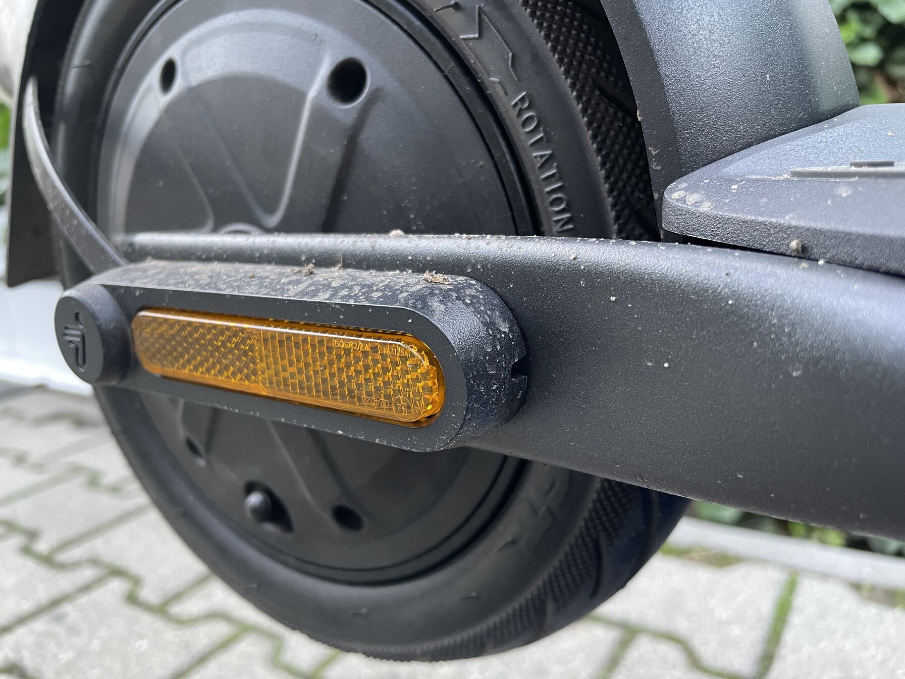

Aaron14
PociAti #21554 üzenetére
Igen-igen, végül ez lett, annyi különbséggel, hogy itt a hajlított eszközzel nem úgy kellett kipattintani a prizmát, mint a Pro 2-nél, hanem magad felé húzva. Nem tudom jobban leírni.
Viszont kizárt dolog, hogy a sárvédő csörögjön, mert ahhoz túl szorosan volt meghúzva a csavar a fedő alatt. Ráadásul [itt] a kerékkel együtt van odafogatva.
A csörgést szinte biztos a kormányrúdban elhelyezett kábelek okozzák. Ez jelen volt a Pro 2-mnél is, de ott elég volt bentebb nyomni a kábeleket és megszűnt. Itt nem. Próbáltam levideózni a jelenséget. [link]

PociAti
Aaron14 #21552 üzenetére
Ránézésre ennél is van egy kis lyuk a burkolaton, ahová be kell nyúlni valami vékony tárggyal.
Lásd YouTube videó régebbi rollereknél. -
Aaron14
[Ezt] a prizmát szerintetek hogyan tudom eltávolítani, hogy meghúzzam a mögötte található csavarokat?
