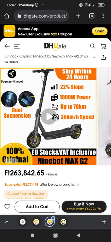

Rendelt már valaki itt geekmaxi.com - ról rollert? Mennyire lehet megbízható?
