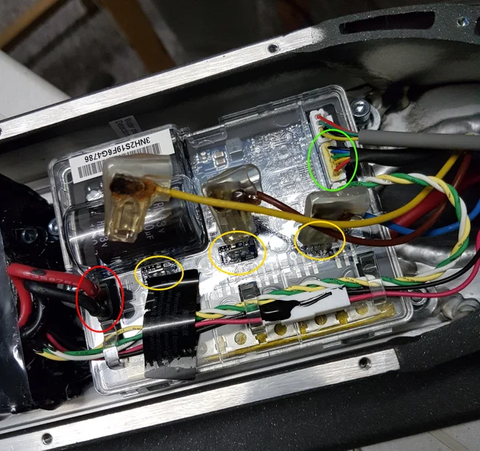

Rendeltem egy vezérlőt Xiaomi M365-höz, aminek az áramkörei megerősített, plusz forrasztással felerősítettem. Első üzembehelyezéskor még müködött pár másodpercig, majd folyamatosan hiba hangot ad a roller.
kár, hogy nem próbáltam ki megérkezéskor
nem hiszem hogy én hibáztam, gyárit is sikerült felerősíteni, ahol volt rá lehetőség. . -

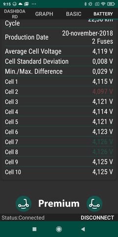

"feszültségük jelentősen eltér, mert az a kiegyenlítő áram marha
nagy lehet,"a gyári 90% a kiegészítő aksival összekapcsolva, 91% ot mutatott és töltött 1A pár percig (tehát a feszek egyformák lehettek. De a Bms azt nem képes szabályozni?)
Ha az egyiket 1A a másikit 2A töltené akkor lehúzáskor ki kéne egyenlíteniük egymást. -
zoltanz
DigitXT #22273 üzenetére
"áram fog folyni), együtt kellene mozogniuk, a kapacitás arányában.)"
Együtt mozog már. Mikor nincs hálózati töltön, és a hatótáv novelő elöször került bele, a gyári töltötte, kiegyenlítette.
Kipróbáltam, lehúzom a hálózati töltőt, (80%) nem történik kiegyenlítés (2A ról 0 leszh egyből.) Tehát nemértem miért megy ezekkel a 3A töltő.

Xiaomi M365 -höz használok hatótávnövelő aksit, diagnosztikai szoftverrel csak a alap aksi részletes adatait látom, cella információ. A hatótávnövelő belső balance -ot mivel tudom lecsekkolni? Köszi!

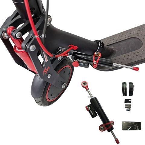

Kormány stabilizátor lehet találni valahol Xiaomi M365-höz, vagy csak diy megoldás van?
Rosszabb úton jól jönne vagy éjszaka, ködben váratlan gödröknél is. -

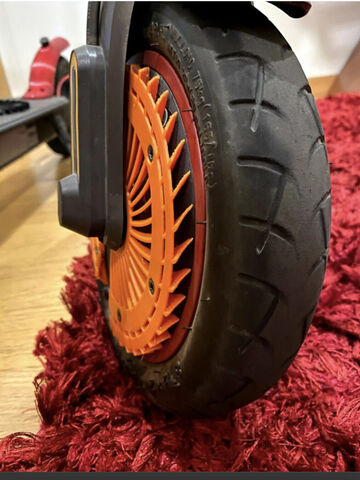

Azért használja mindenki alacsonyabban, mivel nincsenek rajta telók, így simábban megy.
Nem vészes a házi defekt javítás sem, az első keréken a szelep nyílást nálam meg kellett nagyobbítani mert nehezen jött ki a belső.
Azt neked kell eldönteni mi a komfortos, mész alacsony nyomáson, esetleg raksz defektvédő szalagot (de ez kidörzsöli a gumit párszáz km után). Ha jó úton (aszfalt) mész végig lehet alternatíva a fél tömör gumi, mindenre olyan mint a ~4 baron használt tömlős, (rossz, rázós, földúton stb. úton esetleg szétrázhatja az aksi hegesztéseket.)
