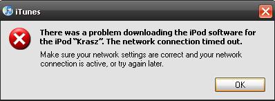

Krasz7
Üdv.
Updatelni akartam a 2.gen touchomat 2.2.1-re, de amikor befejeződik a letöltés akkor mindig ezt írja ki (már vagy 5x próbáltam újra, de mindig kiírja)
