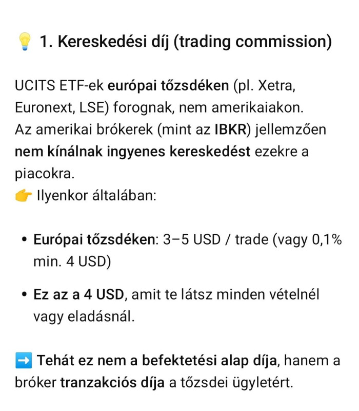

Ha veszek IB-n egy UCITS ETF-et akkor az ETF ára +4USD költség. Tehát ha egy ETF 10USD (csak az egyszerűség kedvéért USD) a bekerülésem 14 USD lesz ami óriási. Ez a költsége az UCITS ETF-nek.
Nem TBSZ-re veszem, nem Magyaroországban lakom.
Éppen ezért veszek 20db 2-havonta és 20÷4. -

Továbbra se tudom, hogy mi ez a 4 USD. Fixed árazás valami egzotikus tőzsdén? Plusz az is érdekes, hogy normál számlára veszed, vagy TBSZ-re?
Ha jól értem, és lassan változnak az árak, akkor érdemes összevárni pár hónapot, a "fajlagos" költség csökkentése miatt, normál számlán. TBSZ-en nem érdemes. Ha valami nagy esés van éppen, akkor lehet érdemes gyorsan lépni, de ugye ez időzítés, ami nem működik, plusz hulló késekbe se feltétlenül nyúl bele az ember.

Nem tudom most milyen fee-re gondolsz, de én minden hónapban vásárolok, többnyire 2 x 1,25 EUR költség jön le a havi 2000 HUF TBSZ díjból (TBSZ Monthly Minimum Activity Fee), vagy néha több (ha többet sikerül megtakarítani az adott hónapban).
Azért vásárolok kétszer legalább, mert vannak drága etf-ek, amit veszek (XDEM, VUCF), és a maradékból még veszek valami olcsót is (FWRA, SXRC), mivel belefér az elköltendő költségkeretbe.
