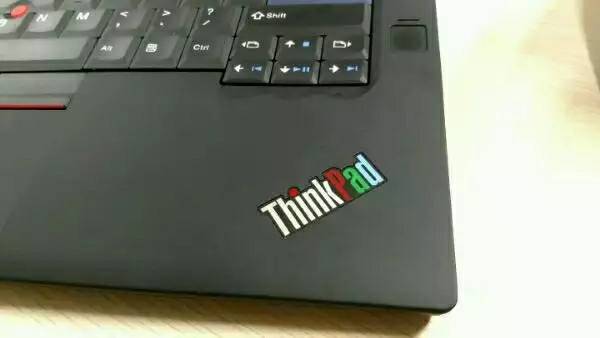

de lehet, hogy a toucpad felületét is kicserélem, néha a görgetés nehezen aktiválódik, gondolom a kopás miatt.
Asszem, egy-két ezres tétel eBay-ről több darab matrica és jobb lesz (textúrára és tartósságra is), mint a gyári touchpad-et fedő matrica.

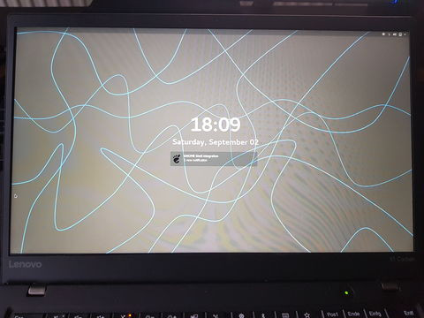

Hm, viszem gariba az X1-et. Nem all egyenesen a kijelzo a keretben.
