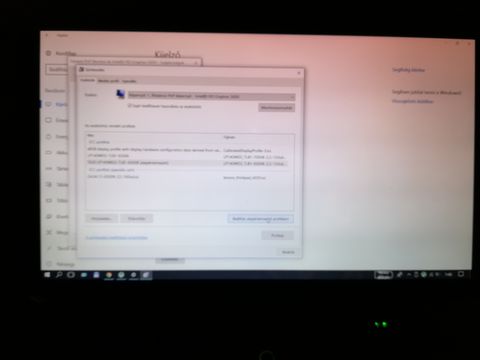

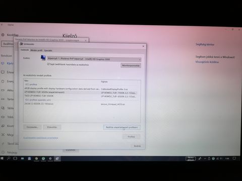

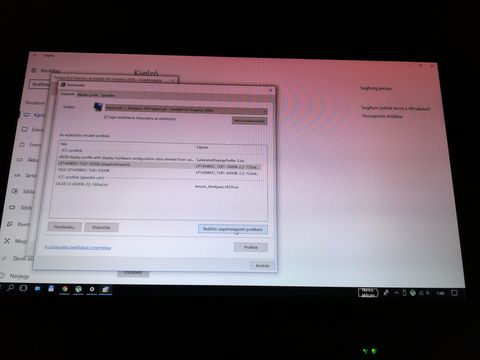

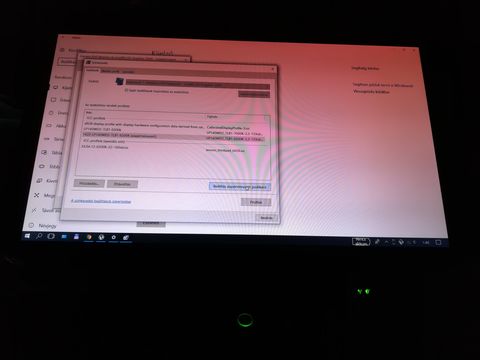

Sikerült betölteni, elsőre. Ez végre nem piros... Tényleg sárga, de nem durván, viszont a chrome lapjai bézs színűek lettek! Tesztelgetem még.
Tikakukac : Tudom, hogy kínlódás... Neked viszont sokat köszönhetek, ez a Dpi dolog... Amúgy valszeg csak a vakító fehér bántotta a szemem, plusz a pici betűk. Egyenlőre elvagyok így.

Passzolom. Én próbáltam az ilyesmit, mind heavy bukó. Eleve a szemed rossz tanácsadó. Nekem pölö a 2 szemem között van valami ordas diffi barna színben. Erre alapozva "kalibrálni" lehet, de az köbö úgy fog kinézni mint fentebb. Tologatod a görbéket, de valahogy nem lesz jó sose. Nem poénból vettem én sem ezt a sz@rt, elhiheted. Van családban összesen 20 kijelző, 4k-val számolva már megvan az ára, cserébe bármit csesztetek, instant mehet a profil, ha szeretnék külső fénymérést, az is pipa
Ha nem tűnt fel azonnal, sőt, még kikapcsolva sem, hogy az TN, akkor oda nem kell kalibrálás sem. Akkora a diffi a 2 között, hogy ahhoz tényleg pálinkafesztiválon kell lenni este, hogy benézd
meg a betekintési szögei is elég jók, azért nem jöttem rá eddig
Annyi ilyen TN-t láttam már, mint égen a csillag. Lehet van ennél is vacakabb valamid volt és ahhoz képest elég jó, maradjunk annyiban, hogy top5 legfosabb panel evör listába befér.
ha kékes a kijelző X220-nál, akkor az TN lesz, már pedig nekem elég kékes.
Ezt nem tudom. Az IPS-nél van szín és szög és lilul oldalról, a TN-nél nincs szín, invertál mindenhogy és a színek még fix poziban is el vannak mászva. Ezt tényleg nem magamtól mondom, rengeteget építettem át és a csere után a leglaikusabbak is majdnem kiestek az ajtón, akkora a diffi.

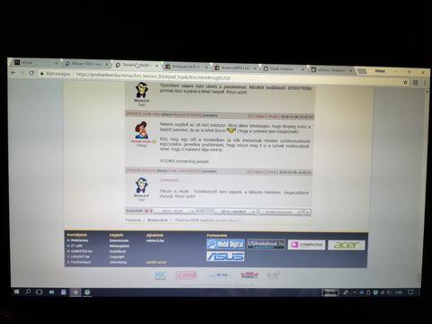

Esetleg sima beépített sRGB-vel is nézd meg. Ha jól tudom, az nem hangolja el semerre. Az egyik asztali monitoromnál rózsaszín a fehér, ha alapértelmezetten hagyom vga csatival. Ha sRGB-re teszem, akkor pedig jó. Persze, akkor is lehet, hogy valamilyen torzított színt mutat, de az már a panel és nem az oprendszer hülyesége.
Bizsu1st
Donki Hóte #95257 üzenetére
Párom is nézte... Színtévesztő nem vagyok, a látásom tökéletes. Hegesztőként muszáj. Köszi azért
Bizsu1st #95256 üzenetére
Nekem segített az ott leírt módszer. Most akkor lehetséges, hogy tényleg rossz a kijelző paneled, de az is lehet (bocsi
) hogy a szemed nem megbízható.
Kérj meg egy nőt a közeledben (a nők immunisak minden színtévesztéssel kapcsolatos genetikai problémára), hogy nézze meg ő is a színek módosulását, lehet, hogy ő másként látja mint te.

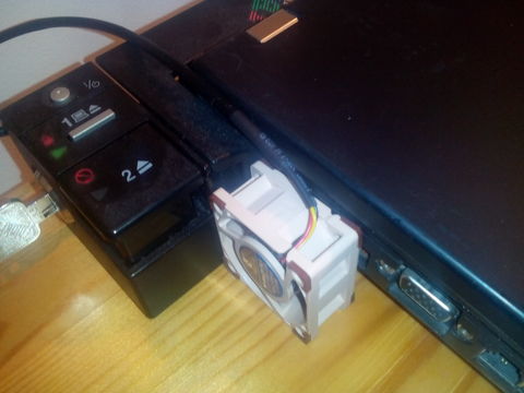

T400 CPU hűtés témakörében korábban már értekeztünk itt a fórumon. Gondoltam leírom, hátha másnak is ihletet ad. Arra szerettem volna megoldást találni, hogy egy 0-24-ben üzemelő T400 esetében lehetőleg ne kelljen 6-12 havonta CPU ventit cserélni / szétszedéssel karbantartani. Természetesen a standard rendszeres portalanítást továbbra is tervezem elvégezni, de talán így egy picit egyszerűbb lesz a művelet.
• Sikerült beszereznem egy Noctua NF-A4x20 FLX típusú 40mm-es ventit (12V)
• Ehhez rendeltem egy 3-pin FAN - DC 5.5*2.5mm adapter kábelt (az eladóval ellenőriztem hogy biztosan egyezzen az adapter kábel és a venti csatlakozójának polaritása, valamint 5.5*2.5mm méretű csatlakozót kértem.)
• És így a ventit egyszerűen csatlakoztattam egy DC 12V-os tápegységre.
• Valamint bekötöttem még egy Noctua ultra low noise adaptert is, így 5000 RPM helyett 3700-on pörög.
• A noti szellőző nyílásától "szívja" a meleg levegőt, vagyis kifelé fúj.
• A venti rögzítésére kell még majd valami megoldást találnom, de mivel nem nyúl hozzá senki, így nem is mozdul el.Tudom, egyelőre jelenlegi formájában elég tákolmány a megoldás (és hát a légáramlás hatékonysága szempontjából sem optimalizált), csak kíváncsi voltam hogy egyáltalán életképes-e az elképzelés. Az első tesztek szerint úgy tűnik igen: korábban ha TPFanControl-al SMART módra állítottam a profilt, akkor a venti 65C foknál kapcsolt be és a CPU hőmérséklet 62-65C fokra kúszott fel és ki-be kapcsolta a CPU ventit, amit ugye szeretnék elkerülni. A külső ventivel ugyanolyan CPU energiagazdálkodási beállítások mellett a CPU 49-51C fokos, ami számomra bőven az elfogadható tartományon belül van, valamint így nem is kapcsol be a noti saját ventije.

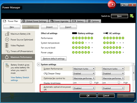

A képen gondolom valami nagyon régi verzió van még win7-ről. Emlékszem anno egy t410-esnél a gyári új állapotban, amikor első használatkor mondta, hogy készíthető backup lemez készlet a rendszerről, akkor mit szívtunk vele.
Az első cd kiírása után, mire bekérte a következő dvd lemez behelyezését, addigra lekapcsolta a meghajtót. Ha a gombbal kinyitottuk, akkor meg nem folytatta tovább a lemezkészlet készítést és előről kellett kezdeni
Nem találom a régi hozzászólásaim közt, hogy anno mi volt a megoldás.
Google ezt dobta ki egy oldal archivált változatáról
Here are instructions to disable DVD drive auto power off on Lenovo T410.
1. Start > Control Panel > Power Options
2. Click on “Power Manager” on left panel.
3. Switch to “Advance” if you are in “Basic” mode.
4. In “Power Paln” tab and click on “Energy Star”
5. Expand “System settings” > “Automatic optical drive power off”
6. Select “Disabled” for both “Battery settings” and “AC settings”
7. Click “OK” to save the setting.
Ez tippre win7-es leírás lehetett.(#95222) HSM
ahogy írtam a komment elején, ez szép és jó lenne... de még a lenovo saját programjai közül sem mind volt kompatibilis ezzel az okos megoldássalNem tudom mennyire frissek ezek a rendszerek a gépeken. Utána későbbi gépekben már nem tapsztaltam ilyet, bár lehet csak azért, mert optikai lemezt sem fogok a kezemben gyakran
HSM
Bélabácsi #95221 üzenetére
Érdekes. Sajnos a megoldást nem tudom a jelenségedre, de arról bizonyosan be tudok számolni, hogy a T410-esem magam is használtam a funkciót, és egyből élesztette a meghajtót, ahogy megnyomtam a kiadó gombot.
A linuxos tapasztalat abszolút szoftveres gubancra utal, lehet a Power Manager frissítése vagy régebbi verzió telepítése megérne egy próbált.
Sajnos más tippem nincs.
Én is erre gondoltam, de sajnos nem teszi
Egyedül akkor használható a DVD olvasó, ha a lemezzel a meghajtóban újraboot-olom a gépet. Így az egészen addig használható lesz, amíg ki nem veszem a meghajtóból a lemezt. Ha kiveszem és kicserélem a lemezt egy másikra, akkor hol továbbra is működik a meghajtó, hol átvált "Powered Off" állapotba.
A meghajtó biztosan hibátlan, mert Linux alatt tökéletesen működik, valamint boot-olni is tudok róla szépen. Ráadásul több T400-as gépen is így ugyanaz a hiba, ezért gyanakszom valami driver / szoftver bugra. -
Egy kis segítséget szeretnék kérni: emlékeim szerint a ThinkPad Power Manager-ben a Power Plan / System Settings-en belül volt egy opció: "Automatic optical drive power off", amit ki szeretnék kapcsolni, mert gyakorlatilag nem engedi használni az optikai meghajtót. Ráguglizva találtam is képeket, amelyeken szerepel is az opció, ami nálam most viszont hiányzik. Sajnos így jelenleg a DVD meghajtóm használhatatlan.
Van esetleg ezzel kapcsolatban valakinek tapasztalata? Mi lehet az oka, hogy eltűnt a menüpont?
Több fórumon is említik a jelenséget, de megoldást eddig még nem találtam rá sajnos.
Köszönöm előre is!
