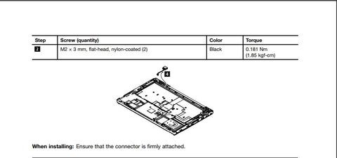

#93837
A magnézium vázban van egy csavar, az tartja, alulról. A fekete alsó burkolat, és a magnézium között van a feje. Gondolom addig rángatta, amíg a sárga műanyag csati felfelé i tudta mozogni a csavart. A csati addig mozgott közben, hogy letörtek a lábai. Mondjuk a vezetékeket vissza tudtam kötni rá, nem kellett venni aljzatot.
Visszacsavartam, ez jó, fogja, csak azóta nem megy akkuról. -
