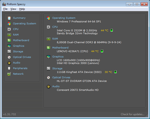

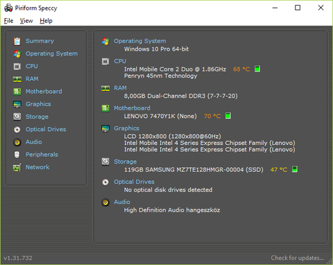

			  Tikakukac titán válasz  Frawly
								#93180
							üzenetére Frawly
								#93180
							üzenetére1. Az X220 nem x200s
 2. Nem írtatok külső hőmérsékletet. 21 fokos légkondis haveromnál és nálam a 29 fokban érdekes lenne azonos dolgokat dobni.
 3. Win10 néhány régebbi gépen kifejezetten fűt. Nem egy gépen teszteltük és alapjáraton is volt 5-6 fok
 4. Nyilván takarítás nem árt, de ha tiszta nem bontogatnám, főleg palmrest miatt.
			  Frawly veterán válasz  Multibit
								#93179
							üzenetére Multibit
								#93179
							üzenetéreAbnormálisnak nem mondanám, de szerintem kicsit sok alapjáraton. Illene egy jó 10 fokkal alacsonyabbnak lennie mindennek. Próbáld a procit újrapasztázni, meg kiportalanítani a ventilátort és a hűtőbordákat, hőcsöveket. Nálam X220-nál:

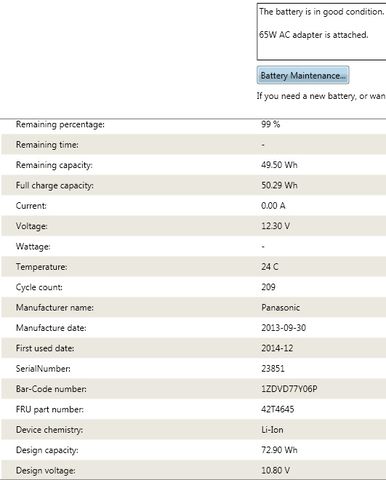

			  Vegha senior tag válasz  Tikakukac
								#93110
							üzenetére Tikakukac
								#93110
							üzenetéreCsak nem hagy nyugodni, hogy egy Panasonic, 9 cellás 2,5 éves akku hogy adhatja meg magát ilyen hirtelen és szégyen teljesen : (
 Feldobtam W7-et kimondottan a Power Manager kedvéért (már az Aida alatt is gyanús tűnt a helyzet). Eszerint tök oké az akku, szállítja az adatokat róla:Persze ha belekezdenék egy Battery Maintenance programba, akku üzemmódban azon nyomban elvész a nafta : (
 Cellazárlat lenne ? Akkor - tudtommal - 0% körülinek szokták mutatni. Ezzel szemben itt 99% van, meg hasítás és dolgozz velem anywhere stb. Csak épp az ígéret jelenleg nem beváltható : (
								#93110
							üzenetére Tikakukac
								#93110
							üzenetéreRemek kilátások : )
 Van lehetőség W10 alatt Power Managert csiholni valahogyan ? Vagy egyszerűbb ha feldobok egy W7-et és megnézem azon a Battery Check-et ?Más: van valakinek tapasztalata T61 8 GB-osításával ? Azt olvastam, elméletileg működhet.
 Még egy pár hónappal kitolnám szegény matuzsálem életét - ha lehet.
			  Tikakukac titán Egyszerű: ha nem mozgatod és rajta van az akksi de nem tölti fel, akkor akksi halott. Ha mozgatás nélkül lehúzod a tápot és behal akkor akksi halott. Ő azt jelzi töltene. Csak nincs hova. Win meg a lehalt akksit úgy jelzi ahogy akarja, nézz egy battery resetet, ott elég gyorsan kiderül a dolog. Egyébként az akksi nem zsugorodik, be is cseszne, nem lötyög az jobban, hacsak törve nem volt a ház vagy az akku maga. Ez akku halál lesz erős gyanúval.

			  Vegha senior tag T61, 9 cellás akkuval: egy ideje mintha lötyögne benne az akku, (talán ezért) random kikapcsolgatott. Picit megmozgatva, fogalmam sincs melyik irányba, újra csatlakozott, korához képest egész jó üzemidővel.
 Most pár napja azt játsza, hogy táp nélkül egyáltalán nem megy. Oké: meghallt az akku. De akkor miért jelzi a fedlapon és a kijelző alatt is, hogy benne van az akksi ? Ráadásul villogtatja, ami tudtommal a töltést jelenti.
 Máshogy kérdezem: W10 azt írja az akku ikonnál a tálcán, hogy 99% áll rendelkezésre, csatlakoztatva, nem töltődik.
 Most akkor mi a péló van ? Szerintem az akkunak nincsen baja, csatlakozási hiba lehet. Megfujkálás megvolt. Ezen kívül mit tudok még tenni ?
