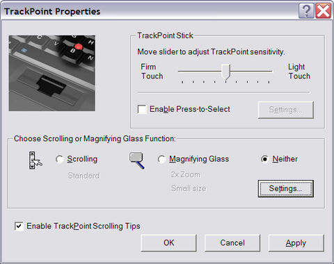

Windows 10-ben megoldható valahogy, hogy a trackpoint scroll ikonja ne jelenjen meg? Az "UseScrollCursor" registry hack sajnos nem működik Win10 alatt.

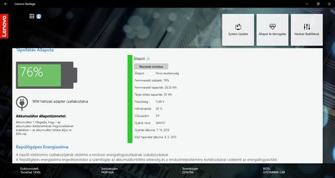

Üdv Urak!
T430 - akku merüléssel van gondom kikapcsolt állapotban.
Kikapcsolás után, 10 órával kb 30-40% hiányzik az akkuból. Tápot nem hagyom rajta. 2 akkuval is tudom tesztelni, az egyik egy 70++ (gyakorlatilag új - 24 ciklus)) a másik kisebb 70+ (ez jó állapotú, 50% csökkent tárolókapacitással) - mindkettővel produkálja.Bios update megvolt, win10, hibernálás, spleep off - WOL-off (biosban és eszközkezelőben is), gombok beállítása rendben.
Ha lehúzom az akkut kikapcsolás után és pár másodperc után visszarakom, akkor nem merít tovább.
Merre tovább szerintetek? -

carr
T430s 2536 verzió a témához kapcsolódik? BIOS: 2.69 (legfrissebb)
A gyári konfighoz képest csak a háttértárban tér el: Intel Series 710 SSD 300GB (279.45GB)
4GB hynix DDR3 van benne.
Nos, a probléma a következő:
SSD üres, törölve diskparttal.
Először próbáltam 4 féle win7x64-et, az RTM verzió fel sem akart menni, az SP1 kínkeservesen felment, de telepítés után ha jobb egérrel kattintottam, akkor Explorer.exe leállt. A gép működött, de nem így tudom, hogy helyesen.
Win 10 x64 volt a következő, de ahogy a többi,az sem akart felmenni. Ez 0x80070570 hibákkal állt le. Volt official letöltés is. 30 napos próbaverzió.
Win 7 1 féle DVD-ről, win 10 1 másik féle DVDről szintén megállt. 10% körül. fatal error, suicide. akármi...
USB rufus-al formázva, akár GPT, akár MBR-el volt, akár fat32. akár ntfs volt a fájlrendszer. mindenhogy elszállt.
Win 8.1 Pro különféle verziói szintén nem mentek fel. ezek ncore-osak voltak.
Gyári win 8.1pro most felment, de frissítések olyan nyögve mennek fel, hogy sírok. Kb 5 napja ezzel a fossal kínlódok. Eladó azt mondja szoftveres a para. Memóriateszt failkodott. (képet később küldök), másik féle 1GB modul szépen átment ugyanazzal a teszttel.
Most .net keretrendszer nyelvi csomagja 4,4MB ezzel a hibával száll el:
800F0922
Teljes tanácstalanság. Szerintetek?
Valahogy rossz érzésem van ezzel az egésszel kapcsolatban.
edit:
firefox x64 legfrissebb, random elszáll. Pl lenovo service bridge állandóan problémázik rajta.
HELP! -
