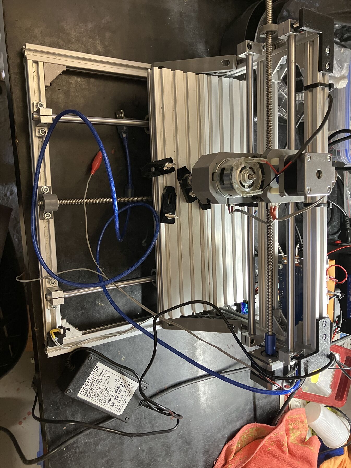

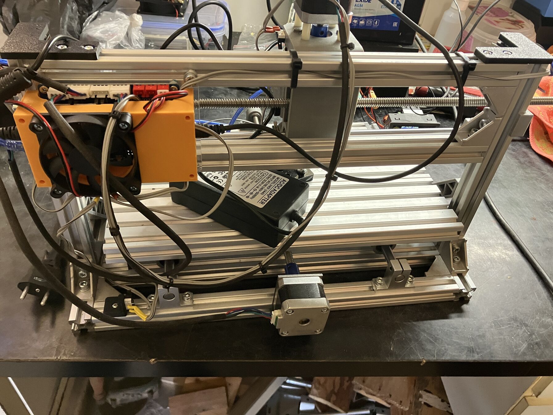

Teljesen noob vagyok a témában de egy kis segítségre lenne szükségem. Feleségem a melóhelyén elcseszerintette az ő általa magasságmérőnek nevezett valami cuccot egy mira 5 típusú lézeres vágógépen. A lényeg, hogy elferdült. Esetleg tudja valaki, hogy honnan és mit kellene beszereznem hozzá? Ezt tényleg így hívják?
Nem tűnik egy bonyolult szerkezetnek, csak nem tudom, hogy ez ilyen mindenhova kompatibilis, vagy speckó esetleg a menete?
erről lenne szó
Köszönöm ha tud valaki segíteni
Gugli szerint autofókusz állítja a magasságot, az a kilógó izé valószínűleg csak ütközésvédelem, valamilyen tolókapcsoló. Esetleg írhatsz a gyártónak, hogy mennyibe kerül egy cseredarab. [link] Bár személyes véleményem szerint ez a tulaj dolga és költsége, az, hogy gépkezelés közben történik valami baki, benne van a pakliban.
schawo
erről lenne szó
Ez egy végállás kapcsoló?
soldi3r
erről lenne szó
Első ránézésre ez egy mechanikus kapcsoló. Ki kell egyengetni, esetleg egy esztergályossal csináltatni egyet helyette, de az már túlzás
balazsbence
erről lenne szó

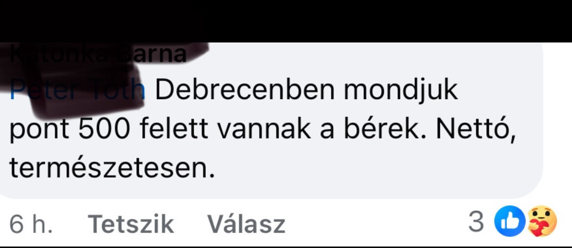

Budapestről tudok nyilatkozni,ott pár cégnél már elérhető ilyen 550-600 nettó fizetés egyedi alkatrészgyártásban,most már,és kis cégeknél. Bár ez is olyan lehangoló kicsit szerintem,hogy ennek örülni kéne. Ha nem lenne kiadása az embernek akkor ez holiday lenne
-igu-

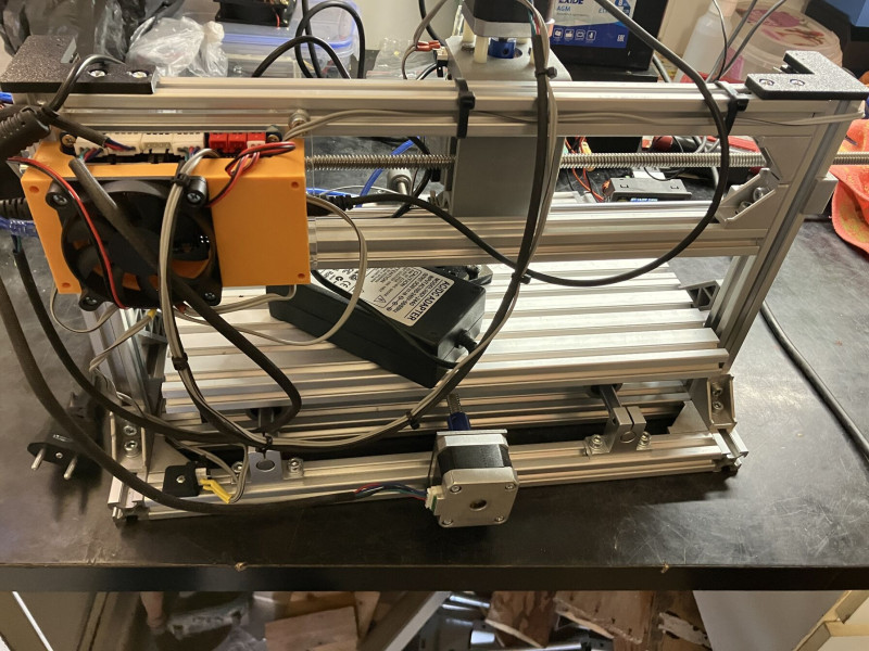

Imy
A 3018 CNC-vel nem tudtam megbarátkozni, panelmarásra/fúrásra szerettem volna használni.

Lenne egy 3018 CNC-m eladó. Időm nincs rá, és nem sokra jutottam vele, mennyit érhet?
