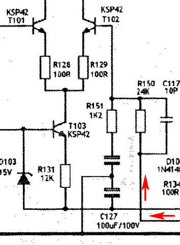

Mr. V. #90929 üzenetére
Kimeneti DC-szintet multiméterrel kell belőni, az közvetlenül a hangszóró membránját húzza befelé vagy kifelé, nem jó dolog. Azért is kezd búgni, mert beterhel a tápegységnek, a pufferen 100 Hz hullámzás áll elő.
Itt a kimenetről jön (piros nyíl) a negatív visszacsatolás, ahol a 24k / 1,2k arányával változtatható az erősítés, de az úgy jó, ahogy gyárilag van.
A GND-re menő kondenzátor szerepe, hogy DC-szempontból 100 % negatív visszacsatolás álljon elő (vagyis szakadás, nulla erősítés), míg a mélyhangokat / frekvenciát átengedje. Kiszáradása esetén előbb a mélyhangok aránya csökken, illetve később az erősítés általában is csökkenhet, ha nem is lineárisan.
Alsó kondi tápszűrő a GND és negatív táp között.

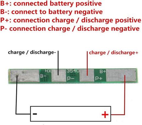

Mr. V. #85782 üzenetére
Ha nem hibás BMS, nem kell megkerülni, csak rendesen feltölteni a P+ / P- pontokra forrasztva. Esetleg a fóliát lekaparva, óvatosan forrasztani, hogy ne olvadjon meg a szalag, de ez azért rutint is kíván.
Ez csak szimpla BMS, egyéb kivezetések nélkül, de a lényeg ugyanaz. Töltést én mondjuk rendes CC/CV tápegységgel vagy TP4056 modullal stb. végezném.

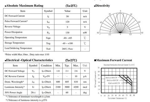

Igen ezeket a ledeket meg ellenállásokat még autóhoz vettem anno, csak megmaradt.
A 3 ledre nem is gondoltam, mert különbözőfajta ledeket vettem, de mindegyikből csak kettőt.
De akkor majd nézek 3 olyat ami 1,8 volton nyit, és átforrasztom bele.Köszi.
tordaitibi: Köszi, mint írtam nincs olyan ellenállásom, ha lett volna akkor tettem volna bele. De van tipp, hogy miből lehet olyat bontani?
MasterMark
Mr. V. #85740 üzenetére
De melegedett, azt hittem normális.
Az adatlapja szerint mehet 2.6 Volton:
Raktam volna ellenállást, de nincs ilyen kicsi, 560 kOhm a legkisebb amin van, és az túl nagy feszültség esés lenne 5 Voltnál.
Egyébként ez a power bank jól stabilizált, általában 5.1 alatt van, nem láttam még hogy többet leadott volna.
pjen: Biztos egyszerűbb, de nem fér bele a mikrofonba...
Meg hát abból próbáltam megoldani ami van.

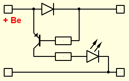

Fenntartó töltést én úgy oldom meg, hogy 13,6 V-on tartom és azt 30 percenként be-ki kapcsolom, egy konnektorba dugható időzítővel.
Az eljárást az Optimate 4 gyári töltő leírásából merítettem, kipróbáltam és teljesen bevált. Az akku mindig indításra kész, bármeddig maradhat rajta és a gyártó szerint így minimális a vízveszteség.
Mivel nagyon kicsi az áramigény, egy 500 mA-es dugasztáp is elegendő, amit egy kis DC-konverterrel pontosan 14,4 V-ra csökkentek. Utána következik egy dióda, utána szinte pontosan 13,6 V-ra áll be az akku.
A diódás panel egy csavarbehajtó akkudokkolójából származik, szerepe kettős: a LED világít a töltőáram hatására és mutatja, hogy csatlakoztatva van rendesen (ez azért is számít, mert a szivargyújtó aljzatba töltök befelé és így látom, hogy jól dugtam be).
Másrészt a kis áramkör áramszünet esetén semmi áramot nem enged visszafelé, így nem merülhet vissza az akku.

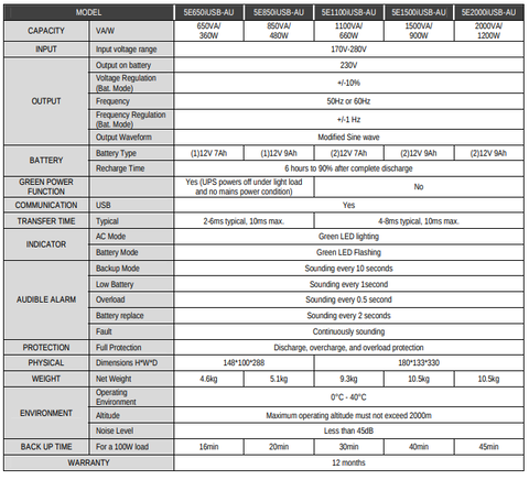

Mr. V. és tordaitibi:
Majd megnézem pontosan, de doksi szerint 1-1db akku van mindegyikben. Az egyikben 12V/7Ah, a másikban 12V/9Ah.
A 150W terhelés elméleti maximumot jelent, ha éppen több cucc van rákötve. Pl. éppen retro gépezek áramszünetkor. Természetesen nem ez a jellemző, de legalább jótékony hatással lesz az üzemidőre.
Az invertert nem terheli meg egy lényegesen hosszabb használat? Üresjáratban is melegszik szerintem.

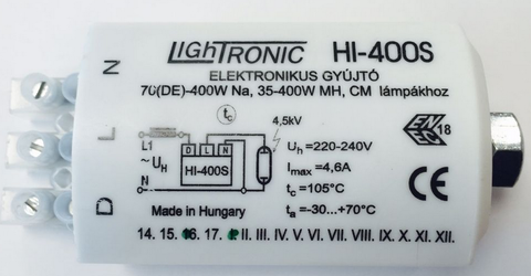

Előbb nem írtam, mert nem emlékeztem már, a higanygőzlámpákban szokott lenni beépített gyújtó.
Dr. Szilikát
Mr. V. #83833 üzenetére

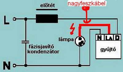

Ha biztosított a felügyelet, akkor mindegy. A már begyújtott lámpán a feszültség 230 V alá csökken és egyre csökkenő, ahogy melegszik. Pont ezért kell az előtét, hogy rugalmasan "engedje" lefelé, különben a növekvő áram miatt tönkremenne, egy önmagát erősítő folyamatban.
De ezért nem is lehet ezeket párhuzamosítani és közös előtéttel ellátni, mert nem pont egyformán változik az impedancia, nem lenne egyforma az árameloszlás.
A begyújtott lámpára már nem küld impulzusokat a gyújtó, mindegyik leáll, ilyen értelemben. Ha viszont a lámpa hibás, illetve nem sikerül a gyújtás, a korszerű gyújtó pár perc után leáll.
Az olcsóbb gyújtó hiba esetén nem áll le, de ha te felügyeled az indítást / üzemelést, akkor kikapcsolod, így elkerülöd, hogy a folyamatosan generálódó nagyfeszültség áthúzást, akár tüzet okozhasson.
Alábbi neten talált kép azt szemléltetni, melyik vezetéket kell vastagabb szigeteléssel ellátni, az áthúzás elkerülésére.

A higanygőzlámpa alapvetően UV-lámpa, ami fényport gerjeszt a bura belső falán, illetve fénypor nélkül, csak UV-lámpa célú. Utóbbinál a látható spektrumot fogja meg egy sötétítő szűrő. Ezekhez nem kell gyújtó, csak előtét.
A fémhalogén további fejlesztés, fénypor nélkül valósítja meg a látható spektrumot, halogén, illetve nátrium adalékkal. Ezekhez kell gyújtó is, mert a kevesebb higanytartalom miatt nehezebben indulnak. Mint a 150 W-os adatlapján is írja:
Ignition voltage: 3.6 up to 5.0
Ignition voltage: 3.6/5.0 kVp
Lehet, hogy nátriumlámpa jobban bírja a gyakori kapcsolást, mint a fénycsövek / kompakt fénycsövek, ami egyszer csak nem világít többet. Igaz, hogy ezeknél főleg az izzítószál szakad meg, ami az előzőkben nincs is.
70 W-os lámpához megnyugtatóbb lenne a 70 W-os előtét, noha a 70-400 W-os papírforma szerint megfelelő, de azért mégis kisebb impedanciát képvisel, ami esetleg rövidítheti a lámpa életét. De ezt inkább úgy lehetne látni, ha bemelegedés után méred az áramfelvételét:
Nominal current 0.95 A
Dr. Szilikát
Mr. V. #83816 üzenetére
Tüneti kezelésnek semmi értelme, csúszóérintkezőnél nem a tüzet (szikrát) kell oltani, hanem az érintkezést rendbe tenni.
Az áramkör szakadozása az izzólámpának sem tesz jót, de ilyen szempontból mindegy, hogy szikrával szaggatod vagy szikra nélkül szaggatod. Igaz, hogy a hidegellenállás csúcsárama okozza a bekapcsolással járó anyagfáradásokat, de egy bemelegedett izzónak sem tesz jót.
Manapság már nem gyártanak olyan jó minőségű izzókat, mint régen, bár ez típusfüggő is lehet, de általánosságban mondva. Többet spórolnak a wolframszál anyagán, amit a védőgázzal próbálnak valahogy kompenzálni. Robban, illetve zárlatot okoz a megszakadás pillanatában ívet húzó izzószál, ami a védőgáz töltetet ionizálja és a lámpát gázkisülő fényforrássá teszi, avagy plazma állapotba gerjeszti, ami értelemszerűen nem erre lett kitalálva, áramkorlátozó előtét is hiányzik, így katasztrofális a végkifejlet.
Gázkisülő lámpa a higanygőzlámpa is, ami a hozzávaló előtétet igényli. Nem "folytótrafó". Meg nem is izzó, értelemszerűen.
Szimpla fojtótekekercs nem transzformál semmit. Továbbá ez a lámpatípus nem tűri a gyakori be-ki kapcsolásokat sem. Eleve, van egy bemelegedési idő is. De ha folyamatos tápellátást kap a csúszógyűrűn keresztül, akkor mindegy.
#32277248
Hi
http://stafeta.hu/webshop/vilagitastechnika/hagyomanyos-izzok-foglalatok/femhalogen-elotetek-gyujtok/elotet-nahj-150w-femh-natr-nahj-150-620f
Itt elég korrekt áron tudsz venni, de kell még hozzá gyújtó is, azt ne feledd, bár az "csak" pár ezer forint. A másik értelmes beszerzési forrás valamelyik aramszolgáltató, ott százszámra szerelik le a natrium/higany lámpákat, szerintem jó áron be lehet tőlük szerezni.
