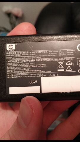

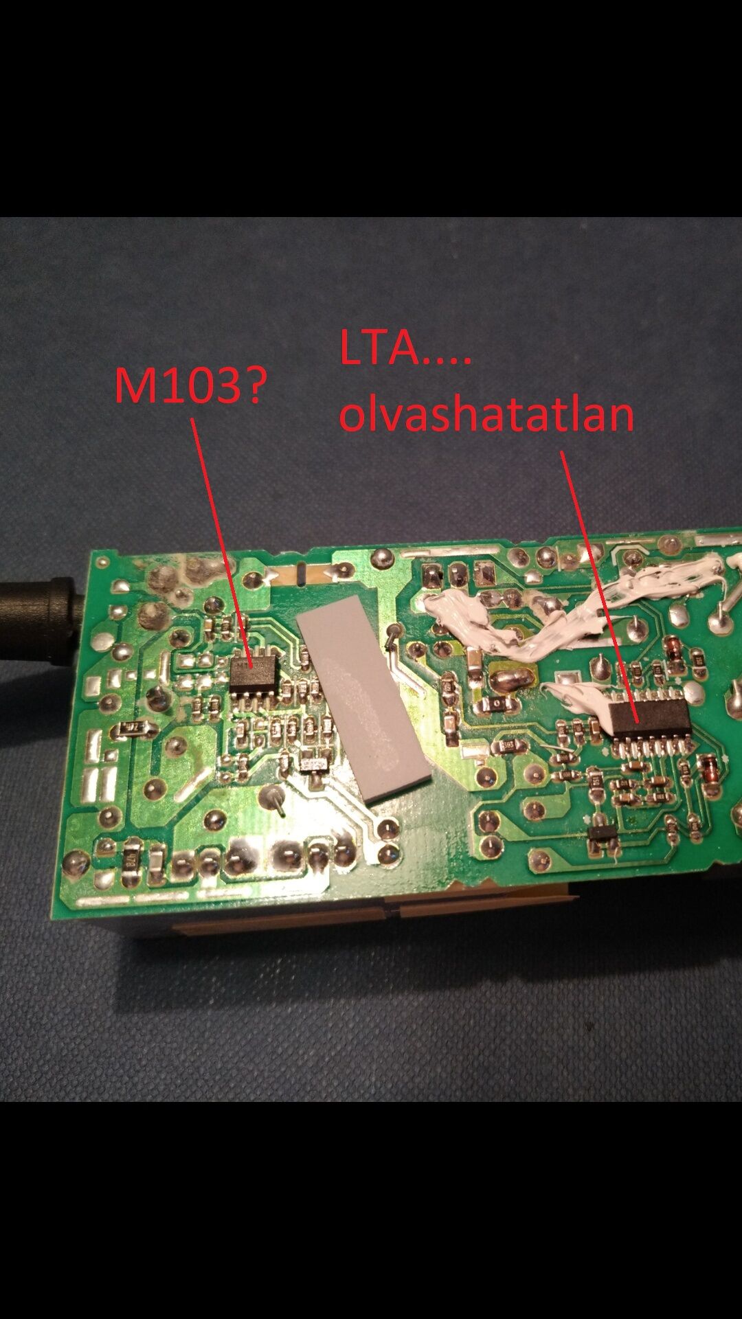

Szétkaptam gyorsba a meglévő laptop tápot (18.5V, 3.5A HP, pont jó lenne a dugója is), így nézne ki:
Sajnos nem tudom leolvasni az egyik IC-t az alján. Gondolom az lenne a lényegi amúgy pont. Az LTA... Annak megtudása nélkül nem lehet tudni, hgoy mit hogy kéne módosítani felteszem.

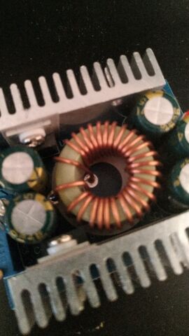

A másik megoldásra, a step-down-os kivitelezésre : Van egy ilyen step-down konverterem, ez elég izmos a feladathoz talán. Max valamilyen doboz kéne neki, aztán odaragasztom egy másik kapocstáphoz (aminek a kimenete lenne ennek a bemenete) és a kettő együtt közepesen csúnyán, de működhetne. A megfelelő kábelvéget a most szétbontott HP-tápból tudnám kiszedni, ami végül a hasznos eszközbe csatlakozhatna.
A gond az, hogy felteszem a legfenti HP táp módosításához SMD ellenállásokat kéne vennem és azokat forrasztanom. No ennyire nem feltétlen vagyok gyakorlott. Egy ilyen pákám van, az adott hegyekkel, kínai noname cucc, nem biztos, hogy korrektül el tudnám végezni a feladatot: az SMD ellenállások módosítását.

válasz #85619712 #75910 üzenetére
Ez volna az adatlap:
pa-1650-02c
ppp009l

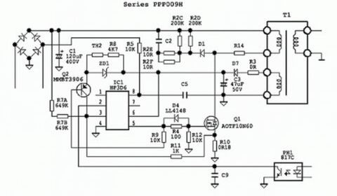

Az ismeretlen IC-n ennyit tudtam össz elolvasni, de bizonytalan az egész:
LTA...
OC75X501...
Hn605 *Az "n" az lehet "p" nem tudomEgy ilyet találtam kapcsolási rajzokra rákeresve:
ppp009h, de ennek lehet, hogy köze nincs ahhoz, ami nálam van, az IC tök más, de lehet, hogy az egész kapcsolás mást célt szolgál

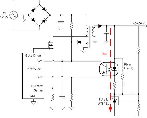

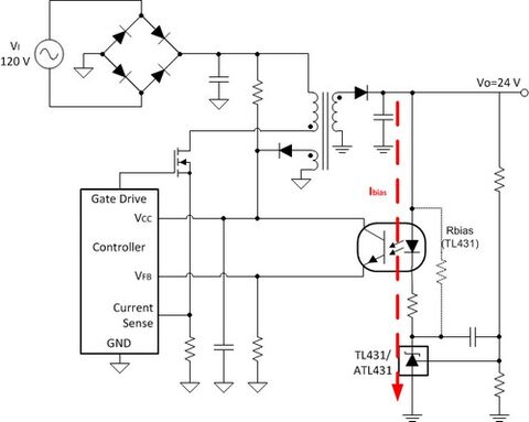

válasz csubuka #75909 üzenetére
Ott látszik a képeden a kis SMD TL431, aminek középső lába megy az optocsatolóra. Régóta általános megoldás (egyszerűbb, olcsóbb tápoknál Zener-diódával), a TL431 előnye precíziós pontosság.
Működése nagyon egyszerű, a kimeneti osztó negatív visszacsatolásként figyeli a feszültséget és ahol a nyíllal jelöltem, a TL431 mindig pontosan 2,495 V-ot igyekszik fenntartani. Ennek érdekében az optocsatolón keresztül le vagy fel szabályozza a primer PWM-et, hogy a stabil feszültség beálljon.
Ezzel már el is árultam az osztó értékeinek egyszerű számítását. Nem kell ismerni az áramkör egyéb alkatrészeit, legfeljebb az előfordulhat, hogy mivel a trafó adott kimeneti feszültségre van méretezve, túl kis PWM-nél zúgás, instabilitás jelentkezik, túl nagy feszültségre állítva pedig elfogy az ereje, mert nem marad rászabályzási tartalék.
Mivel a szekunder tekercs, dióda stb. is az adott áramra van tervezve, azt nem tudod túllépni, ez a melegedésből is érzékelhető, illetve a dióda szokott zárlatba menni, ha nem bírja.
Vannak olyan laptoptápok, ahol megbonyolítják a vezérlést a terhelés figyelésével, illetve készenléti állapotra való kapcsolással, a minimális üresjárási fogyasztás érdekében.
De ma már erre is vannak olyan vezérlők (Green Mode, Burst stb.), ami primeroldalon egy 6 lábú apró SMD tokban mindent elintéz, azaz nem kell külön bonyolítani, további IC-ket, másodlagos optocsatolót alkalmazni, és az egész nem (sokkal) bonyolultabb, mint a 2. ábra, mégis energiatakarékos, ami érzékelhető a készenléti melegedésből (annak hiányából).
Ajánlott források:
https://www.onsemi.cn/pub/Collateral/TND381-D.PDF
http://u.dianyuan.com/bbs/u/70/1360651225251168.pdf
https://www.ti.com/lit/ds/symlink/tl431.pdf[ Szerkesztve ]
