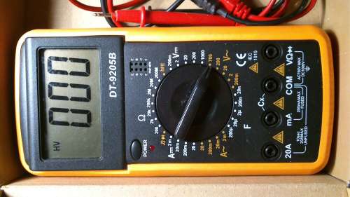

darvinya
Lehet nagyot röhögni a műszer miatt.
Így találtam róla valami-
DT-9205M Nem is 9250B mint a dobozán v. a műszeren 9205B.

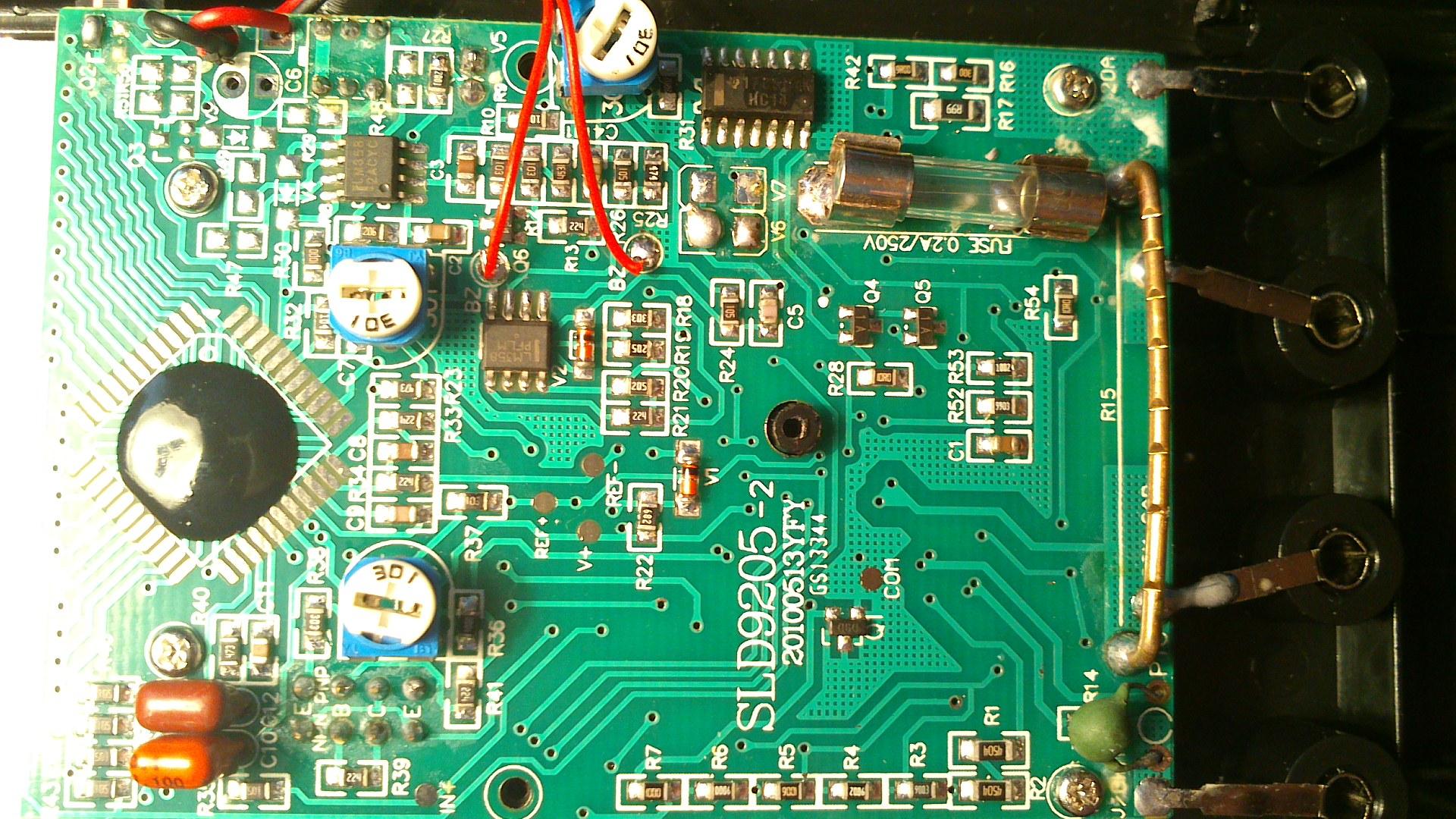

Doki16
Ha egy autó össze vissza változó feszültségét akarom stabil 12 voltra korlátozni, akkor mi a legjobb megoldás arra?
Jó hozzá ez a fajta ilyen kondenzátorokkal? Nem tudom, hogy elég-e a 14 volt a stabkocka működéséhez. 500mA-t kellene elbírnia.

Lompos48 #37878 üzenetére
Van egy SYG DT-9205A készülék és ahhoz viszonyítva.
A rajzon van potméter, ami 10k-s és a funkciója a hangerő állítás.
Ez nem kell nekem, mert közvetlenül a fülhallgatón állítom a hangerőt.
Mivel nem akarok, csak úgy kiiktatni a potmétert.
Így gondoltam ezzel az ellenállással(áganként), hogy nem lesz túl halk, sem túl hangos(ne torzuljon).
Mivel ez a rajz sztereó.
A sztereót néha használnám, de legtöbbször Mono jack lesz bemeneten, és nem akarok féloldalt szóljon a fülhallgató, vagy torzuljon a test és jobb ág zárás miatt a Mono jack-nek köszönhetően. -

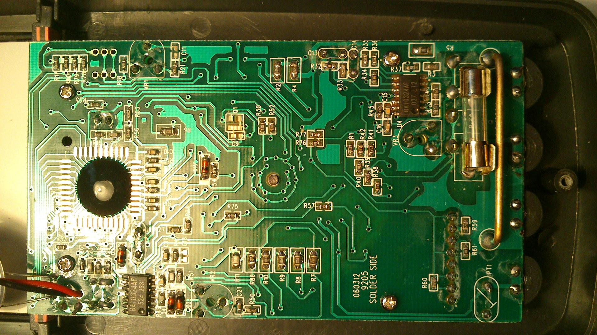

Lompos48
darvinya #37877 üzenetére
Ezt vettem ma 365Ft-ért, kivéve a mérő vezetéket az volt itthon.
Egy villamosjegy áránál biztos többet ér.
Elvileg rossz??
Elvileg jó. Gyakorlatilag kérdés, hogy miért adták ilyen olcsón.
De pontosabb eddig mint a SYG.
Ami lemaradt ez egy STRONGER DT-9250BEzeket nem tudom értelmezni.

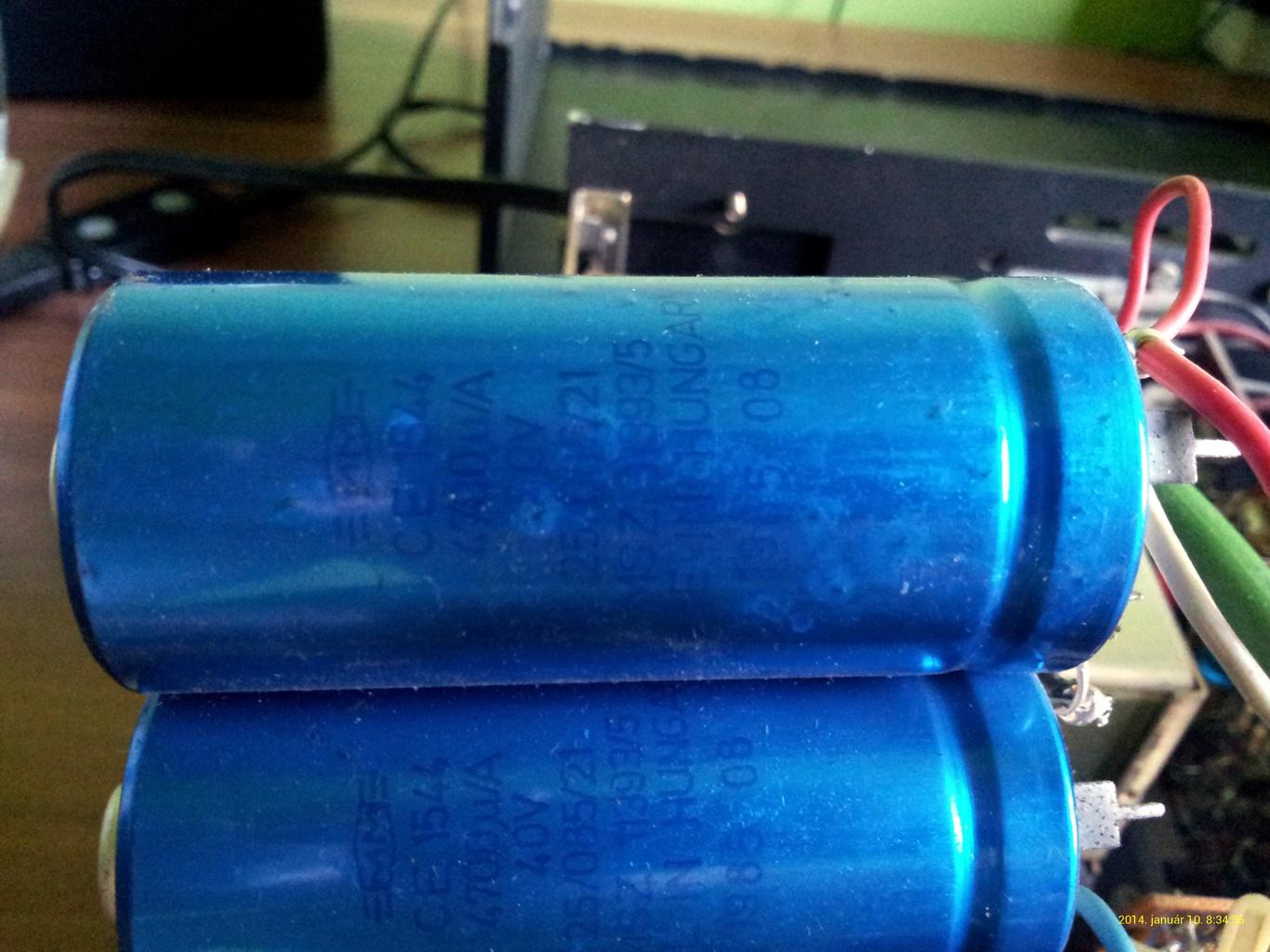

Kernel
darvinya #37871 üzenetére
Tehát egy 16V-os elkót DC 9V-ra töltöttél, jelentéktelen AC-terhelés mellett, amitől az rögtön púposodni kezdett.
Gyakorlatilag kijelenthető, hogy ilyen (gyári hiba) nincs. Más több évtizedes barkács- és szervizmunka során nem találkozik ilyennel, de neked azért sikerült. Így aztán fogadni mernék, hogy elszúrtál valamit, csak egyszerűen nem is tudsz róla. Pedig egyébként az elektronikában előbb-utóbb mindig rá lehet jönni egy probléma kiváltó okára, még a kezdetben rejtélyesnek tűnő ügyek is letisztulnak egyszer.
De azt neked is be kell látni, hogy sokszor a fórumon is olyan képtelenségeket fogalmazol meg, ami nem épp azt jelzi, hogy annyira topon lennél a témában. Így simán követhetsz el ballépéseket a gyakorlatban is, de nincs abban semmi, mással is előfordul.
Nemrég én is eldurrantottam egy kondit, pedig teljesen jól raktam be. Egy TV vertikális végfokában volt a tápkondi kilyukadva. Mivel helyszínen akartam volna megjavítani, a probléma mélyebb feltárása helyett gondoltam, először is kicserélem a kondit, abból azért baj nem szokott lenni.
Általában nem is. De itt először szokatlan, sziszegő hangot hallottam, utána majdnem a pofámba durrant a kondi. Pedig nem volt rajta túlfeszültség, így aztán csak néztem, hogy mi van? Ez egy +/- tápos végfok volt, ahol mint kiderült, az IC már zárlatos volt, emiatt a pozitív ágban megszakadt egy védőellenállás, a negatívon nem. Így a zárlatos IC a pozitív kondit is "áthúzta" a negatív oldalra, vagyis átfordította rajta a feszültséget, amitől az rögtön fel is forrt. Így előzőleg hiába mértem a kondin feszültséget (mivel volt, ezért nem is kerestem táplálási hibát), csak valamiért átsiklottam azon az "apró" körülményen, hogy az már át volt fordulva negatívba.
Tehát ilyen előfordulhat, végül mégis el kellett vinni a TV-t a műhelyembe, mert IC-t is rendelni kellett + alaposabb vizsgálat.

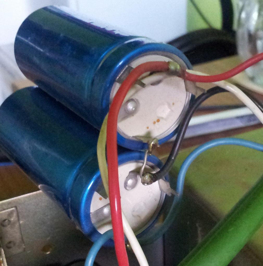

#68216320

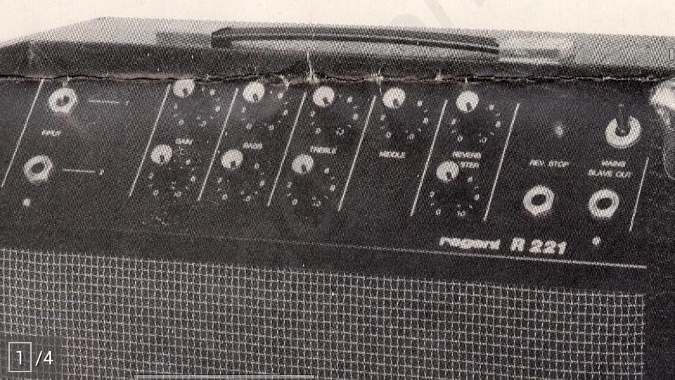

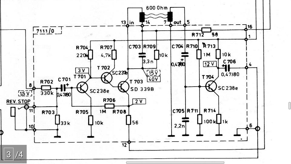

Jó reggelt Urak!
Ezen a ködös, harmatos reggelen úgy határoztam, hogy a "búgó hangú" Videoton erősítőmmel próbálok valami pajtási viszonyt kiépíteni és a haragos morgását lecsillapítani. Első körben vennék bele 2db 4700uF-os kondit a régiek helyére. Ezeken a kondikon 40V van feltüntetve, de gondolom olyat ne is keressek, jó lesz oda az 50V is. Ha jól tudom akkor ilyen értékkel kapható. Másrészt ilyen formájú/burkolatú kondit 20-25 éve láttam utoljára így nem biztos, hogy kapok. Mellékelnék két képet róluk.
Az érdekelne, hogy ez most sima elkó vagy micsoda? Illetve a ház a minusz? Ugyanis a táp tudtommal +/- 35V. Az újak létezik, hogy kisebbek lesznek méretre? Próbáltam rákeresni és képek alapján amit venni lehet, mint ha kisebb lenne. -

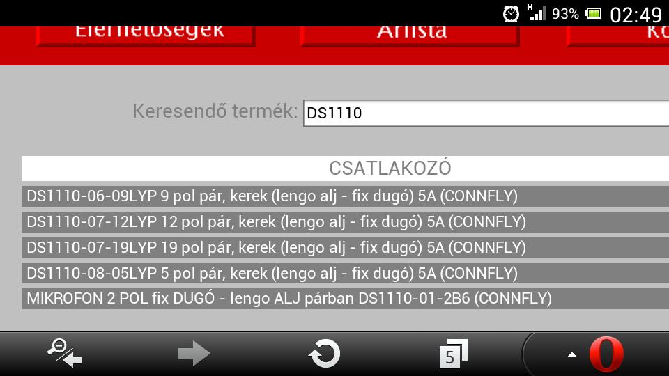

Üdv
HR Elektronikánál ezt találtam, képben mutatom, mert a találati listát nem tudom linkelni, csak a főoldalt.
De látszik miként kerestem. -
Telda
Hali!
Ennek a csatlakozónak mi lehet a pontos tipusa vagy hogy keressek rá?
Headseten volt rajta, csak a csatlakozó tövében meg van törve a kábel és mivel csatlakozó nem szerelhető, mert made in china, kellene rá egy másik. -
Peter789
Köszi a felajánlást, de ha pont ez a fajta akkor sajnos a második oldalon azt írja hogy a HVP részt leszedte a tervről...
