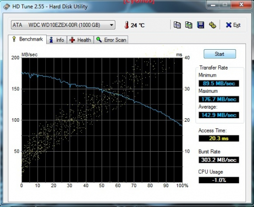

Balu15 #41994 üzenetére
Partíciók között másolva, főleg ha töredezett, be tud lassulni egy HDD, ezen esetleg a Total Commander megfelelő beállításával lehet valamit segíteni, hogy HDD-n belül nagyobb puffert használjon, így kevesebbet jár a fej.
Ha ehhez hasonló teszteredményt hoz, akkor nincs mit tenni (nem saját kép):
Ha a Windowsban tekergeti valami, az nem HDD probléma, viszont ronthatja a teszteredményt.

Balu15
Egy WD 1 TB-os (wd10ezex 64mb 7200rpm sata3) hdd van a gépemben és egy kicsit lassúnak érzem...egyrészt például másolási sebessége ilyen 50-60mb/s egyik partícióról a másikra, a másik dolog, hogy sokszor úgy hallom mintha sokat is töltene! de feladatkezelőben nem látok semmit, ami arra utalna h dolgoznia kellene! nem tudjátok mi lehet a baj?köszi

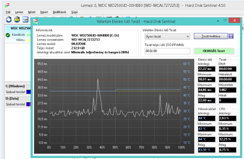

Most összehasonlítottam egy 4 éves Samsung 500 GB laptop HDD-vel, de alig 10%-kal jobb a sebesség és az elérési idő is. Mégsem éreztem sosem lassúnak, mint ezt. Lehet, hogy a RAM méretét kellene növelni inkább?

S-eye
Balathruin #41952 üzenetére
Az is lassú érzésre ?

HDD-mnek sebességproblémája lehet szerintem. Egy WD2500JD-00HBB0-ról van szó, már van 10 éves is szerintem, SATA 1.5Gbps csatlakozója van, és SATA3 porton kapcsolódik az alaplaphoz. A gond az, hogy szinte állandóan 85-100% közeli a merevlemez terhelése netezés közben( Win 8.1 32bit, 2 GB RAM). Néhány kép a sebességéről. Egyébként elég magas 45-50 C közötti a hőmérséklete általában. HD Senintel szerint 100/100-as, nincs bad sector sem. Lehet vele valami gond, vagy csak tényleg ilyen lassú? Köszi
