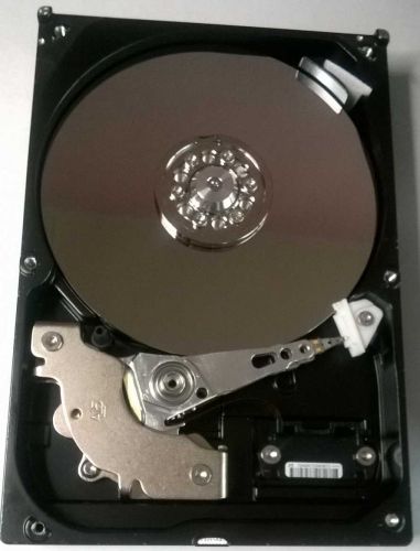

Ennél a merevlemeznél a fejet kiteszi egy műanyag bakra. Amikor a bakról visszatér, a nagy sebességgel forgó lemezen keletkező légpárna elvileg megakadályozza, hogy a fej a lemezhez hozzáérjen.
Kérdés, mit mutat a gyakorlat? Ekkora nagy számú ciklusnál előfordulhat, hogy nem mindig sikerül olyan szépen a leszállás, ahogy azt elképzelték.
Ebben az esetben 1 db tányérról beszélünk, talán épp ezért keletkeztek hibák csak az adatterület elején.
Ha több tányér lenne, akkor a hibák lehetnének beljebb is (szoftveresen nézve).
