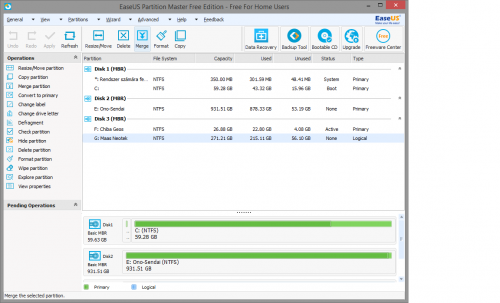

Orgi
Lacielvtárs #41477 üzenetére
Szia,
a képen látható programmal elvileg nincsen szükség ilyesmire, csak biztosra szeretnék menni. -
Orgi
a biztonság kedvéért kérdezném, egy két partícióra osztott winchestert szeretnék egyesíteni, az F: és G: partíciókat. Mi ennek a tuti módja, F:-et törlöm és utána a G:-n resize, vagy a merge opció való erre?
Az F: a régi Windows 7-em különben, de gondolom ez nem kavarhat be (az új rendszer 8.1 a C:-n).A G: tartalma kéne hogy megmaradjon, esetleg minden más előtt át kell állítani primaryra azt?

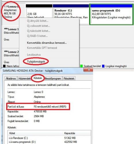

tpeter77
Predator2 #41466 üzenetére
passz, ekkora vinyót még nem is láttam, nemhogy formáztam volna, csak tanácsot tudtam adni.
de szerintem kellene hogy tudj partícionálni, nem értem....
GPT vagy MBR-nek látszik a lemezkezelőben a vinyó?Ezt az infót gugliztam neked
Legacy modban (MBR) maximum 2TB-os partíció hozható létre. Ha ennél nagyobb disk-et kell egyben kezelni, akkor kell GPT partíciót létrehozni (és GPT-t támogató operációs rendszert használni).
MBR partícióról rendszert indítani (bootolni) BIOS-al rendelkező gépről lehet, GPT partícióról bootolni EFI-s géppel lehet. -
Predator2
tpeter77 #41465 üzenetére
Elég nekem az 50Gb, úgyis csak tartalék win került a HDD-re.
Azt nem értem, a maradékot miért nem hagyja 2 felé vágni?
Túl nagy lenne ez már a Win7-nek? (telepítőből próbáltam+lemezkezeléssel is)
Ahoz, hogy a 2700GB-ot két partícióra szedjek már csak külső progival fog menni? -
