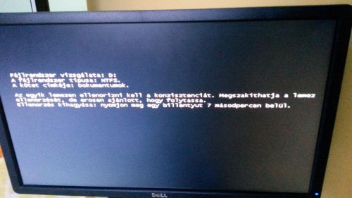

Win 8.1 alatt van a következő problémám: folyamatosan kapok értesítést a tálcán, hogy az egyik drive nem jó, és hogy javítani kell. Ha leellenőriztetem és javíttatom, akkor nem történik semmi, néhány másodperc alatt eltűnik az ablak majd a következő újraindításnál ismét kapom a hibajelzést, hogy valami baj van a meghajtóval és javítani kell.

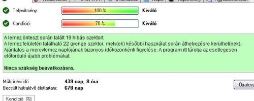

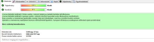

Van egy 1 winyóm, amin a HD sentinel szerint van 1 rossz szektor. Látszólag használható a winyó, mert tudok rá írni és olvasni kivéve azt az 1 szektort. Sajnos időnként kékhalált okoz (netio.sys) vélhetően ennek a szektornak az olvasása. Ez a hiba utorrentnél jön elő.Nyomattam már rá egy chkdsk-et, meg pár Sentineles ellenőrzést, de semmi hatás. Ugyanúgy előjön a kékhalál.
A Sentinel ilyeneket ír ki:
-Felület teszt:"Hiba: 1117 I/O eszközhiba miatt nem lehetett a kérést végrehajtani., Szektor: 177464880, Blokk: 908"
-rövid önteszt: "Sikertelen az olvasó egység hibája miatt."
-Illetve általánosságban ezt írja ki a winyóról:
A lemez felületén található 1 gyenge szektor, mely(ek) későbbi használat során áthelyezésre kerülhet(nek).
Ezen a ponton a merevlemez garanciális cseréje még nem lehetséges, csak ha a kondíció tovább csökken.
A lemez és a számítógép közötti adatkapcsolatban előfordultak problémák 310 alkalommal.
Ajánlatos a merevlemez naplójának bizonyos időközönkénti figyelése. A program itt tárolja az esetlegesen előforduló újabb problémákat.A kérdésem az az lenne, hogy mit lehet kezdeni ezzel a winyóval, hogy még lehessen használni, ha nem is az egészet? Nem lehetne megjelölni a hibás részeket és üzemen kívülre tenni, vagy tényleg hibás valamelyik olvasó egység?
(amit még nem próbáltam, hogy végső megoldásként a winyót felosztom 2 partícióra és csak a nem hibás részt használom. Talán így még használható egy része.)

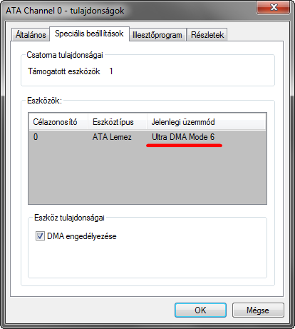

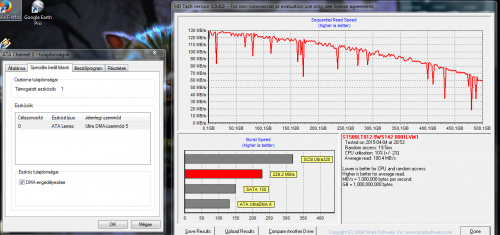

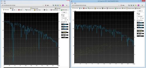

Adott egy Gigabyte GA-EP45-UD3 deszka és a problémás HDD: WDC WD2500AAKX-003CA0 (250 GB, 7200 RPM, SATA-III) A gondom az, hogy lassú a rendszer. Erőforrás figyelőbe mindig a Lemez 100%-ra felakad (win8.1). Próbaképp átdugtam a sárga SATA2 csatiból a lila GSATA csatiba a HDD-met rámértem és ezt tapasztaltam
Ez normális ? Ebből nem lehet többet kihozni ? Esetleg valami szoftvere baj van és az lassít ?

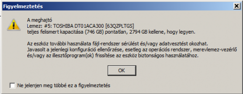

Adott egy 3TB-os Toshiba vinyó. Eddig semmi gond nem volt. Ma bekapcsoltam egy külső házban, a W7 kiírta, hogy a fájlrendszert át kell vizsgálni. Fájlkezelőben néztem, bizonyos könyvtárakba nem tudtam belépni.
Elindítottam a Hard Disk Sentinelt, és ezt írta ki:
Mi a baj? És leginkább mit tegyek? A W7 által ajánlott fájlrendszer átvizsgálás megtörtént, de a HDS még mindig ezt írja ki.
Segítsetek, mert most nagyon izgulok az adatok miatt!
Alteran-IT
stangli
#40936
Azt legtöbbször azért "írja ki", mert valami gond van a lemezzel, legalább is ezt feltételezi róla a Windows. Ha nincs különösebb probléma és egyszer hagyod lefutni normálisan, akkor többet nem is fogja végrehajtani azt a diagnosztikát, max újabb probléma esetén, viszont ha valamilyen nagyobb probléma van a lemezzel, akkor minden indításnál elő fogja hozni, főleg ha nem sikerül a diagnosztika valamilyen hardveres hibából adódóan.
Itt is gond van, főleg ahogy a lemezhasználat adatait nézem, de szerintem ha hagyod, hogy normálisan lefusson, akkor elvileg nem fog többet előjönni, ha meg igen, akkor gond van, viszont ha zavar, akkor a Windows-on belül ki lehet kapcsolni valahol, csak már nem emlékszem rá, hogy hol. -

Szerintem, mindenképpen a fontosabb adatokat mentsd (ez amúgy is szükséges fontos adatot legalább 2 helyre mentünk!!! nem akkor kapálózunk amikor elszállt minden). Ha lassú, de a Sentinel nem mutat semmit az már akkor is gyanús. Lehet ez egy egyszerű kábel gond is, de sohase bízz vakon adattárolóban

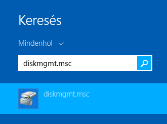

Otthon esetleg annyit lehet megnézni, hogy a lemezkezelőben látszik-e a partíció, HDS, vagy éppen saját Drive Manager - Diagnostic programja felismeri-e? De ez elmondott hiba alapján, vsz nem... Sok más egyebet nem tudsz vele kezdeni, mivel ennél is PCB-re integrált USB van, így HDD nem tehető át másik házba, valamint ha megbontod, akkor azonnal ugrott a garancia.
