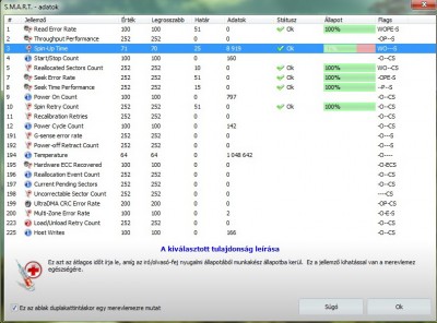

(#17398) syberia: van valami jelentősége hogy a spin-up time nem 100% ?

syberia
Van egy kis gondom a HD103SJ vinyóm pár napja alaphelyzetben, vagy mikor ki vagyok jelentkezve W7-ből egészen halkan dolgozik és olyankor ki is gyullad a hdd lámpa a házamon, olyan mitha egy kocsi elakadásjelzője kicsit belassítva villogna.
Ez a mi fene lehet
hdd control szerint rendben van, 4 hónapja vettem...

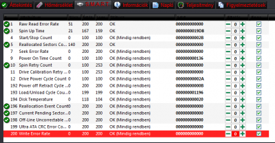

Van egy 80GB Samsung vinyó ami ketté van osztva ,egyik felén a rendszer ,a másik felén pedig munkahelyi dokumentumok, iszonyat módon belassult a gép és mivel a HDD re gyanakodtam ,tettem fel egy progit , hogy le ellenőrizzem (Ashampoo HDD Control) a vinyót.
Egészségi állapot: 95%
Teljesítmény:99%
Viszont mikor elindítottam a Benchmarkot ott 55MB/sec helyett leugrott 3MB/sec -ra és ezzel a sebeségel kezdte ami nem tartott sokáig mert, jött egy hibaüzenet
"ERROR reading from PhysicalDrive. ERROR=23 Adathiba (CRC)"
SMART- adatok:
/dl/upc/2011-01/06/230543_hqprl7srenvxzlvc_s_m_a_r_t.jpgMi lehet ezzel a vinyóval ? mert igy ezzel a sebességel nem lehet vele dolgozni.
Ötleteket előre is köszi. -

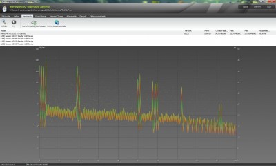

kbalazsa
Van két HDD-m,
SAMSUNG HD103SJ ATA Device
és
WDC WD15EARS-00MVWB0 ATA Device
Hogyan tudnám megállapítani, hogy melyik gyorsabb? A szempont: apró fájlok olvasása/írása, oprendszer telepítés. A kettő közül a gyorsabbikra telepítenék rendszert.

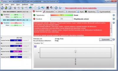

liksoft
davidcsaba93
#17349
Ha az olcsó ház és tápegység kategória az amiben dolgozik, akkor azonnali tápcserét javasolok, mielőtt minden behalhat! Az olcsó tápegységek 1 éves garanciaideje nem véletlen. Nem célszerű tovább nyúzni azokat, mert a tápszűrésük szokott meghalni, ami feszültségtüskék megjelenését eredményezi. Ezekkel bombázva a ház többi lakóját, hamar megadhatják magukat. Az utóbbi időben a drive-ok jeleznek legelőször, majd utána a többi alkatrész.
davidcsaba93
Pazolini
#17347
időközben megint volt egy fagyás és újabb gyenge szektor.
böngészésnél pedig C:\windows\system32\cscapi.dll és shdocvw.dll fájlokkal van vmi:''is either not designed to run on windows or it contains an error.
És új hogy pl. counter strike játék és kifagy mert nem talál fájlokat de újratelepítéssel az működik.holnap megcsinálom amiket mondtál oszt majd lesz valami

mindig egyre rosszabb már 4 gyenge szektor
davidcsaba93
Van egy 500gb-os wd caviar blue típusú vinyóm.1 hete kezdett el rakoncátlankodni pl: másodpercekig nem válaszol a gép,mostmár ki-be kapcsolásnál, játékok indításánál netezés közben is hibaüzeneteket kapok mert sérültek fájlok, a vezérlőpult egyes részei sem működnek már.
Amikor elindítom a scandisket mindig egy csomót dolgozik...
Felraktam egy merevlemez figyelőt ami szerint 3 gyenge szektor van rajta de ''Ezen a ponton a merevlemez garanciális cseréje még nem lehetséges, csak ha a kondíció tovább csökken''
kb 2 éves még van rá egy év,mennyire kell leromolnia hogy gariztatni lehesssen? Vagy otthon is megcsinálhatom valahogy?
fénykép: http://www.kepfeltoltes.hu/view/110105/sasass_www.kepfeltoltes.hu_.jpg -

Kipróbáltam amiket írtatok, de még mindig nagyon lassan olvas a WD10EARS (VIA kártya + Win7). Jumperrel SATA1-sebességre limitáltam a merevlemez sebességét (mert SATA2-vel rossz a VIA kártya), felraktam a hotfixet, és újra formáztam 4096-os fogl. egységgel, de még mindig 0-1MB/s között olvas. van egy WD10EADS is ezen a kártyán, ami jumper meg minden nélkül tökéletesen működik (elvileg SATA1-módban használja). A kettő között úgy tudom csak az Advanced Format a különbség, gondolom az okozza a problémát. valami ötlet?
DerStauner

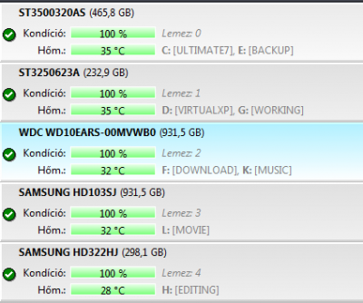

Tudnátok valami progit ajánlani, amivel vinyót tudok tesztelni, hogy minden okés e vele?
Köszi
dashed
Vettem egy 2tb-os vinyot, foleg adattarolasra. A kovetkezo lenne a gondom.
Wd Caviar green (ws20ears)Win7 sleep utan eltunik a vinyo. Csak akkor latom megint ha resetelem a gepet.Elvileg a vinyo megy ilyenkor, de az oprendszer mar nem latja.Eleg nagy problema mert szinte mindig csak sleepbe rakom a gepet, nagyon ritkan kapcsolom csak ki.
Van valakinek valami tippje ,hogy mi lehet a megoldas? Gugliztam de egyelore tanacstalan vagyok.Udv

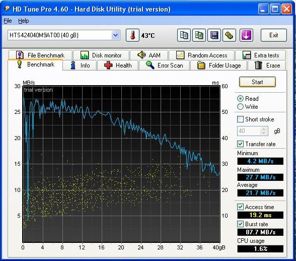

Szerintem vinyó hiba, ezért tőletek kérek segítséget:
Fater ASUS A6U notija nagyon "be van lassulva", hosszú percek míg feláll a rendszer, betölt a MSN stb., működés közben sem egy kapkodó idegbeteg... Már minden létező dolgot ellenőriztem: vírusok-trójaik: tiszta, vírusirtók - rendben, fölösleges induló alkalmazások letiltva, CCleaner, defrag futtatva. Szoftveresen rendben levőnek tűnik. Memóriát próbaképpen bővítettem 512->768MB de semmi változás (Win XP). Vinyó volt a következő tippem: HDSentinel: 100% / 97% - élettartam alatt volt 5 szektor amit ellenőrzött de rendben levőnek talált, amúgy semmi, hőmérséklet 46fokos. UDMA 5 működik.
HDTune próba:
Ha jól értelmezem a grafikont, a lemez elejétől számított 1GB környékén az olvasási sebesség visszaesik kb. 4MB/s-re, az amúgy sem gyors 25MB/s-ról, a tesztet többször is lefuttattam, mindig ott van a "jelenség". Az első 1GB környékén valószínűleg rendszer állományok vannak (vagy windowshoz tartózó alkalmazások) - ez talán indokolhatja a gép "lomhaságát".
2 kérdés:
- okozhatja a fent említett 1GB körüli negatív csúcs a rendszer lassúságát?
- 20-25MB olvasási sebesség egy IDE csatolós, kb. 3-4 éves, 5400at pörgő noti vinyótól elfogadott sebesség? -

most letörlöm az ashampo hdd control-t
A gyártó meg csak annyi, hogy VW. De MELYIK? Golf (melyik?), Passat (melyik?),.... Ha pontos típusszámot (modell szám) nem tudsz mondani, akkor nincs értelme még találgatni sem.
MiniUSB-USB csatlakozos es a miniUSB ugy dontott hogy nem akar mukodni. Illetve ha jo erosen nyomom bele a kabelt akkor erzekeli es porog, de ez tartosan nem megy mert elfaradok. Szerintetek orvosolhato a dolog? Szervizkoltsegek tobbek lennenek mint egy uj?
