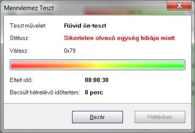

mivel ma vettem, így az előéletésről semmit nem tudok...
sentinelben látom azt, amit fent írtam. egyébként minden zöld pipa..
semmi megjegyzés nincs, hogy felpörgési, tápellástási, vagy géppel kommunikációs hiba történt volna.de most csinálok egy lemez felület újrainicializálást, hogy a hibás szektorok a tartalékterületre kerüljenek. aztán teleírom, és ha nem jelez újra hibás szektort, akkor fiók, és törlöm a forrást...
3 órája megy a teszt. kint van ugyan az asztal tetején, de csak langyos. mégha be lett volna előző életében zsúfolva valahová, akkor sem hinném, hogy főtt vona. és totál csendes. most nézem, hogy ment 315 napot. ez alatt összegyűlhetett ennyi.
a főmezőben ez áll:
"A lemez önteszt során talált 8 hibás szektort.
A lemez felületén található 8 gyenge szektor, mely(ek) későbbi használat során áthelyezésre kerülhet(nek)."most ez konkrétan mit jelent? hogy össz 8 bibis szektor van, vagy 2*8?
két felkiáltójelet látok, itt:
1197,Current Pending Sector Count,0,200,200,OK (Mindig rendben),000000000008,0,Engedélyezve
198,Off-Line Uncorrectable Sector Count,0,200,200,OK (Mindig rendben),000000000008,0,Engedélyezve -

Okozhat gondot vagy az új elosztóm megvédi a gépet, ha engem nem is? Hogyan ellenőrizhetem házi módszerrel biztonságosan, hogy a konnektor földelése nem sérült-e meg? Elég közel dolgoztak hozzá, remélem, nem lett baj.
Aztán ha ez rendbevágja, akkor tápcsere lesz. A reakciódból ítélve volt már ezzel a fajtával gond...
