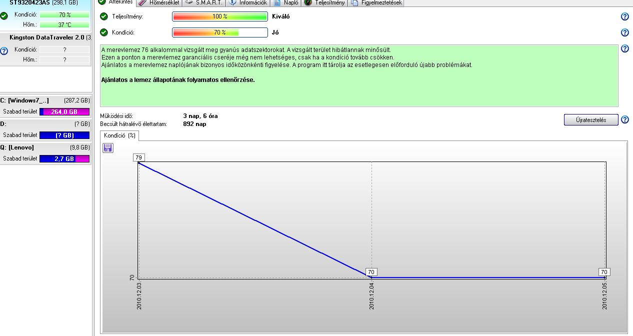

160Gb Maxtor kondíciója 4% Sentinel szerint. HDD regenerator 2011 fut már 55 órája és 58000 bad sectort talált és 81,31% tart. Kíváncsi leszek a végére, most a kondíció 10%.

Ha 27% gondolom akkor már a HDSentinel erősen pirosban
Nem néz ki túl jól az tuti, én egyébként úgy tudom a HDSentinelt a forgalmazók/boltok nem nagyon szeretik elismerni, vagyis garanciális javítás okaként elfogadni.
(zárójeben: kábelek okék? nem törött laza stb?)
Azért nézzél meg más programokat (esetleg másik gépben) is mit írnak mielött rájuk buritos az asztalt. -

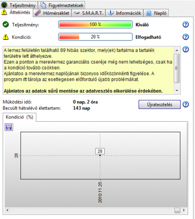

Van egy Samsung HD103SI 1 Tbyte-os merevlemezem, amire a HDSentinel egyik napról a másikra a következőket állapította meg:
"A lemez felületén található 61 hibás szektor, mely(ek) tartalma a tartalék területre lett áthelyezve.
A szektorok javításának számából ítélve a lemez állapota több lépcsőben romlott.
Ajánlatos a merevlemez naplójának bizonyos időközönkénti figyelése. A program itt tárolja az esetlegesen előforduló újabb problémákat.
Ajánlatos az adatok sűrű mentése az adatvesztés elkerülése érdekében."
A hdd kondíciója pedig leromlott 27%-ra.
Most épp a fontosabb adatokat másolom át egy másik merevlemezre.
Vihetem vissza garanciális javításra, cserére? -

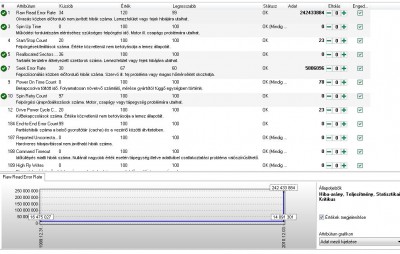

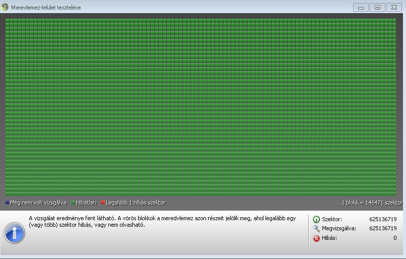

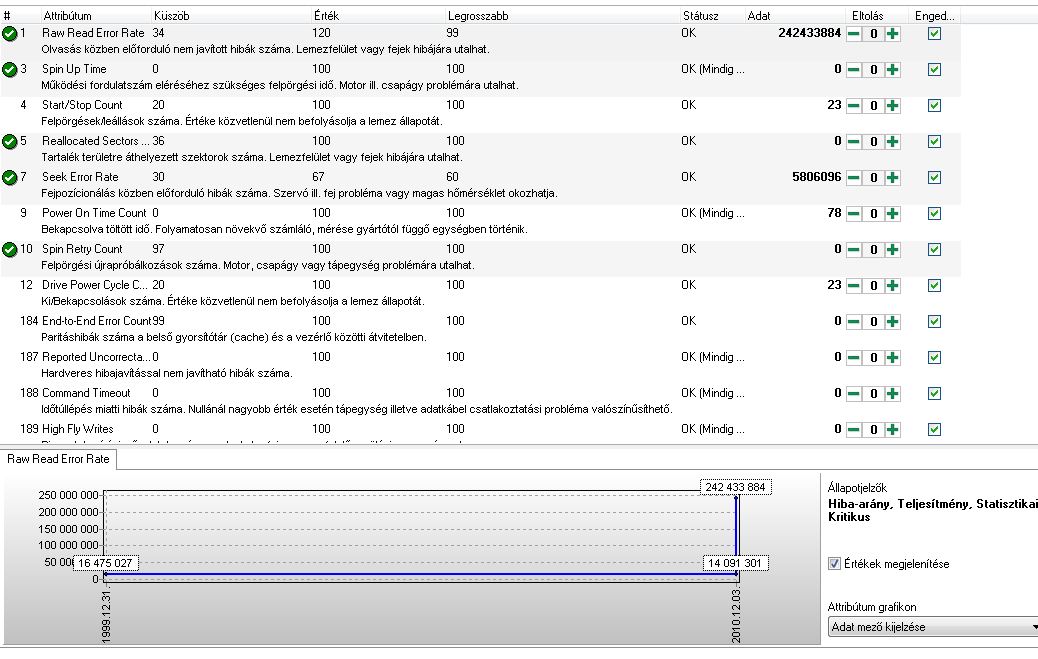

Azt én is tesztelgettem dvd ket raktam rá és beolvasott mindent
3nap alatt ment le 84% ról 70 most ott stagnál 1 napja.
Terhelés alatt 43 fokos normál esetben 35 körűl van, de most éjjel nappal hdd tesztek mennek rajta

tchriss
sziasztok !
A segítségetek szeretném kérni!
Van egy lenovo t410 esem és benne egy seagate 7200rpm 320gigás winyo ami ezt produkálja:
a hdd sentinelen kívűl még az ashampoo is jelez a smartba gondot.
Ezen kívűl minden más teszt jó: jó a lenovo saját tesztje, jó a véletlen írás olvasás, hdd sentinelben jó a rövin önteszt a 8órás hosszú! Sehol semmi hiba. Sea tools sem talált semmi t.
Olvastam, hogy a seagate nem ad ki megfelelő infromációkat így lehet a smart adatok tévesek.
Ötletek? Lehetőségek? MIt tudok tenni?
Mert gyanítom ha a seagate saját tesztje mindenhol jó csere nem lesz az tuti. -

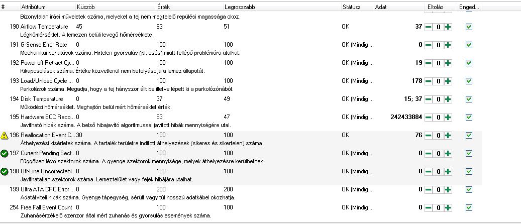

A multkor feltettem a GTA IV nevű játékot(nem tudom,hogy mindenki ismeri-e: Nagy téren játszódik sokat tekeri a lemezeket,nincs játék közben töltőképernyő)és a játék megy szépen,de mintha akadna,csúszna a kép,max.(full HD) és min.(800x600) beállítás mellett ugyanúgy,pedig max.-on is megvan a kellő erő a játékhoz..Egyedüli régi a gépemben a HDD.Készítettem róla 2 HDD tune képet,elég eltérőek,pedig nem csináltam alatta semmit.
A HDD Sentinel pedig azt írta,hogy található 1 hibás szektor,a tartalma át lett helyezve máshova,a kondíció 98%.A működési idő 399nap és 8 óra. Csak azt szeretném megtudni,hogy lehet-e hogy a Winchester miatt ilyen a játék,másikkal nem tudom tesztelni.
liksoft
Jimi62 #16801 üzenetére
Mivel 0%-os, illik cserélniük. A Sentinel akkor mondja 0%-ra, ha a SMART átlépte a garanciális küszöbszintet. (Ezen kívül a Sentinelt sokan nem szeretik, mert hamarabb szól mint a garancia, így sok a gond. De a Sentinel NEM garanciális cseréhez készült, hanem az adatok védelmében. Így van esély, hogy mielőtt elhalálozna a drive, adatai menthetőek még. Nem utolsó dolog azt hiszem.
