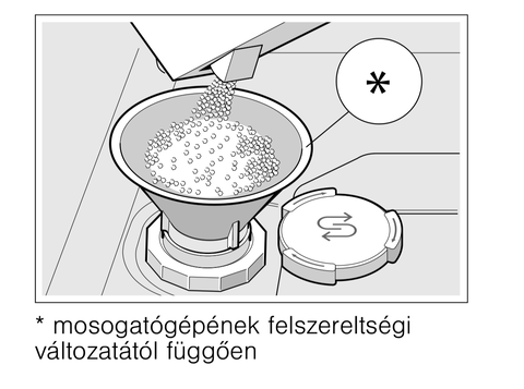

Akkor a tölcsér és a vízkeménység ki lett tárgyalva, a vizes belső tér normális dolog?

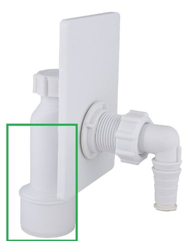

pomk
#40553216 #39244 üzenetére
Miénk ugyan ilyen, és ugyan ennyi érhető el belőle.
Szerencsére tegnap este sikerült megoldani. A slagos, túlnyomásos dolog nem jött össze, mert rá illő csatlakozóm nincs és a törölközős módszer nem működött. Viszont felülről hozzáfértem annyira, hogy le tudtam csavarni a kupakot, a mosógép csatlakozó felől egy dróttal kipöccintettem a golyót, majd felülről egy erős dróttal (legjobb lenne egy kis méretű csőgörény) kipiszkáltam a lefolyó ágban lévő trutyit. Ami érdekes, hogy szinte alig jött ki valami belőle, lehet hogy lefelé továbbment ami a dugulást okozta.
Először kipróbáltam golyó nélkül, majd golyóval is és mindkét esetben simán kinyomta a mosógép a vizet. Igaz, hogy csak egy sima öblítés-centri programot választottam ruha nélkül mert az a legrövidebb időtartamú és így tudtam leggyorsabban tesztelni a rendszert, de a lényeg hogy nem dobott hibaüzenetet és lefolyt a víz.
Kiderül majd ha rendes mosást indítunk. Bár gondolom sok különbség nem lesz benne.Köszi a tippeket mindenkinek !!

lufi7
A falba épített modern dizájnos, krómozott lemezzel eltakart, egészen addig jó amíg nem lesz dugulás. De ha ha eldugult akkor baj van … mert 10-ből 9-szer a burkoló mesterek, becsempézik, befugázzák a tisztító kupakot és gyakran az egész szifont, így szerelhetetlen lesz !A falba épített szifonokat csak úgy szabad beépíteni, hogy hozzá lehessen férni a tisztító nyíláshoz. Mert a szerkezet belsejében egy golyó is található, ami a bűzelzárást végzi. Sajnos 10 esetből 9-szer bevakolja és becsempézi a burkoló. Tehát, ha a falba épített mosógép szifon eldugul, akkor szinte mindig ki kell bontani.
https://www.dugulaselharitas.net/kulso-mosogep-szifon.html
Hátha sikerül így is kipucolni.

#40553216
Így néz ki:
Épp’ azért nincs használatban, mert fennakadt a golyó, így jön vissza a bűz, viszont már nem csak a mosógép van előtte, hanem a szárítógép is a mosógépen. De amúgy is mindegy, mert nem folyik ki a víz, bárhová rakom a csövet. Így a gépek melletti zuhanyzóba dobjuk a végét, amikor mosunk.Más. Ma cseréltem szűrőbetétet a részecskeszűrőben. Ideje volt.
Az eredeti színe hófehér. -

ribarszki
Az a kis golyó a bűzzáró. A mosógép ahogy kinyomja a szennyvizet, akkor a víznyomás felnyomja ezt a kis golyót, a víz pedig alatt kiáramlik. Majd a golyó visszaesik és nem engedi visszafolyni a vizet, illetve visszaáramolni a bűzt. Ha viszont dugulás van, akkor nem tudja a gép lenymoni a vizet, és küldi a hibakódot. Pont mint az esetedben.
Amúgy ezek a falba épített szifonok nem kipattinthatóak? Biztos hozzáférhetőre csinálják őket. De ezt majd okosabbak megmondják.. -
pomk
ribarszki #39217 üzenetére
Köszi, hasonlón gondolkodtam én is.
Viszont rossz képet szúrtam be, ilyen a szifonunk.
Amúgy ez hogyan működik?A mosógép felől érkező szennyvíz felnyomja a golyót, majd a víz a golyót megkerülve bekerül az alsó kimenő ágba? Azért kérdezem, mert nem láttam még ilyet közelről / belülről és elég fura volt, hogy ahogy megújjaztam a szifont sehol nem találtam kimenő lyukat. Gyanús volt, hogy hova és hogyan megy el a szennyvíz.

Dróttal tudod kipiszkálni belőle a koszt. Ha nem megy, akkor önts bele háztartási sósavat. Az jobb bármelyik lefolyótisztítónál. Szétmarja a hajszálakat.
A slaggal az a baj, hogy ha nyomás alá helyezed a visszafolyó vezetéket, akkor szét tud csúszni a falban bárhol, ahol nincs rendesen összeragasztva. Nem javaslom. -

ribarszki
Lehet beljebb a csővezeték dugult el. Ha a szifonban akadt fent hajszál, szennyeződés, azt tényleg ki kellene piszkálni.
Ha viszont a szennyvízcsőben, jellemzően a kanyarnál van dugulás, akkor a slag segít.Slagot kell kötni a mosógép vízcsapjára, a slag másik végét pedig vagy ráhúzni a szifon bemenetére, vagy betenni abba a lyukba amibe a szifon is csatlakozik. Ha a slag rámegy a szifonra, akkor nyisd meg a csapot, ha a slagot be tudod dugni a szennyvízcsőbe, akkor nyomd bele koppanásig. Majd egy jó nagy törülközővel tekerd körbe az egészet, nyisd meg a csapot és tartasd izomból. A felgyülemlő víznyomás jó eséllyel kiviszi a zsírdugót.
Nekem múltkor volt egy komolyabb dugulásom. Se tisztító, se csőgörény, semmi nem segített. Viszont a slaggal ki tudtam nyomatni. De a titka az, hogy le kell folytani a bementi nyílást, hogy komoly nyomás alakuljon ki a csőben.
Én ennyit tudok segíteni..
pomk
SOS !!!
Tegnap este mostunk egyet és a mosógép kiírta az OE hibát, amiről kiderült, hogy "Eltömődött a szűrő" hibát jelent. Szűrő kitakarít (semm nem volt benne), visszarak, újraindít, megint OE. Procedúra ismétel, megint OE hiba...
Megnéztem a mosógép szifont, ránézésre teljesen OK. Megpróbáltam kitakarítani, de mivel nagy része a falban van, sok mindent nem tudtam kezdeni vele. Mosás újraindít, de amikor nyomta a mosógép a szifonba a vizet, kiderült hogy a szifonnal van a gond...
Van valami ötletese módszer, hogy hogyan tudom kitakarítani? Benézve, benyúlva a mosógép oldaláról teljesen tiszta. Valószínű a golyó körül / alatt van eltömődve, amihez viszont nagyon nehezen férek hozzá mert be van építve a szifon és felülről nem nagyon férek hozzá. Gondoltam, hogy a mosógép oldaláról valamivel benyúlok amivel a golyót felfelé kipöccintem majd egy dróttal kitakarítom felülről, golyó vissza és próba? -
