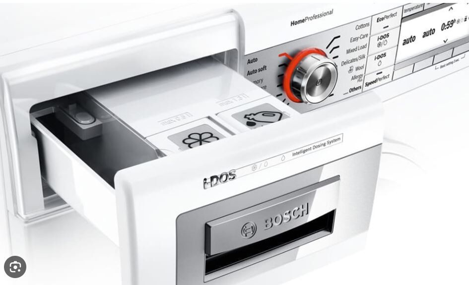

Ennél kézzel tudnád beönteni a ritkábban használtat az I-DOS kikapcsolása után. Csak az öblítő maradna bekapcsolva. Szerintem egyszerűbb ha sima I-DOS nélküli gépet veszel.
Vagy írsz a Bosch-nak, hogy csináljanak olyat az 1. rekesz helyén
#89422tibbike01: Na az talán pont olyan és most 10% visszajár. Csak rohandt nagy a dobja 70 literes, nem tudom kell e ekkora és ki tudja e egyensúlyozni. Az Electrolux/AEG-nek nem ment.
d@minator
tibbike01 #89418 üzenetére

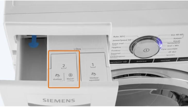

Az i-DOS mosás közben többször fokozatokban adagolja a mosószert. De ha az I-DOST kikapcsolod és az balról elsőbe raksz mosószert ott bizony lefolyik. Sok normál mosógépnél még ma is így van.
Nem a ruhákra folyik a mosószer hanem az üst aljába.
Minek szivattyúzzon? Nincs mit. (Ha öntök bele pár liter vizet akkor szivattyúzással indít). -
d@minator
tibbike01 #89411 üzenetére
1. i-DOS rendszerű gép esetén az első (kézi adagolás) fiókba töltött mosószer egyből lefolyik*
2. nem i-DOS rendszerű gép esetén a folyékony mosószer csak a mosás megkezdése után folyik le
*időzített mosásnál más mosógépekkel ellentétben ez nem gond, mert nem szivattyúzza ki belőle mivel egyből ereszti be a vizet ahogy a mosást megkezdi
Viszont azt tudnod kell ha elromlik kb. 80000Ft egy ilyen fiók. -

3 rekesz van osszesen, ebbol 2 ami nagyobb iDOS tartaly, egy pedig a nyitott rekesz. Az egyik iDOS tartalyba lehet oblitot is es mososzert is tolteni. Mi nem hasznalunk oblitot, szoval az egyik tartalyban van a normal mososzer, a masikban meg a fertotlenitos mososzer a sportruhazatnak.
d@minator
tibbike01 #89367 üzenetére
Egy lépcsőben rövidít. Az enyém ezt ezt jelenti. [link] A mások sor a rövidített. Pl: Pamut 60fok 2:40 helyett 1:05.
i-DOS: 3 rekeszes. Egy-egy zárt rekesz a folyékony mosószert és az öblítőt adagolja. Mellette van egy nyitott rekesz (ha az I-DOS-t kikapcsolod) por vagy folyékony mosószerhez.
A mosás előtt külön 3 mennyiség mosószer és külön 3 mennyiség öblítő közül választhatsz, hogy mennyit adagoljon. Almenüben a gyári mennyiség értékek (milliliter) módosíthatók. -
