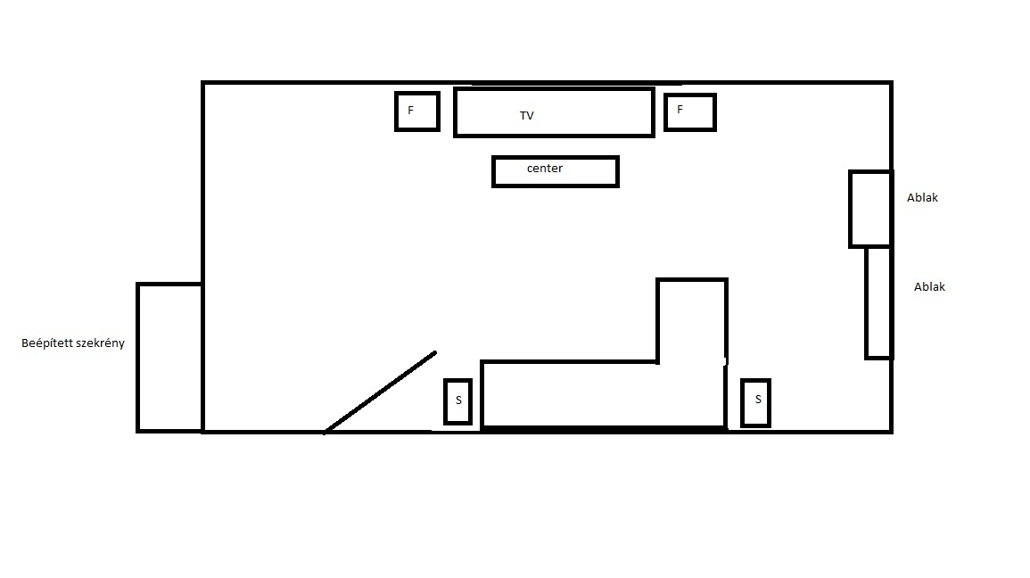

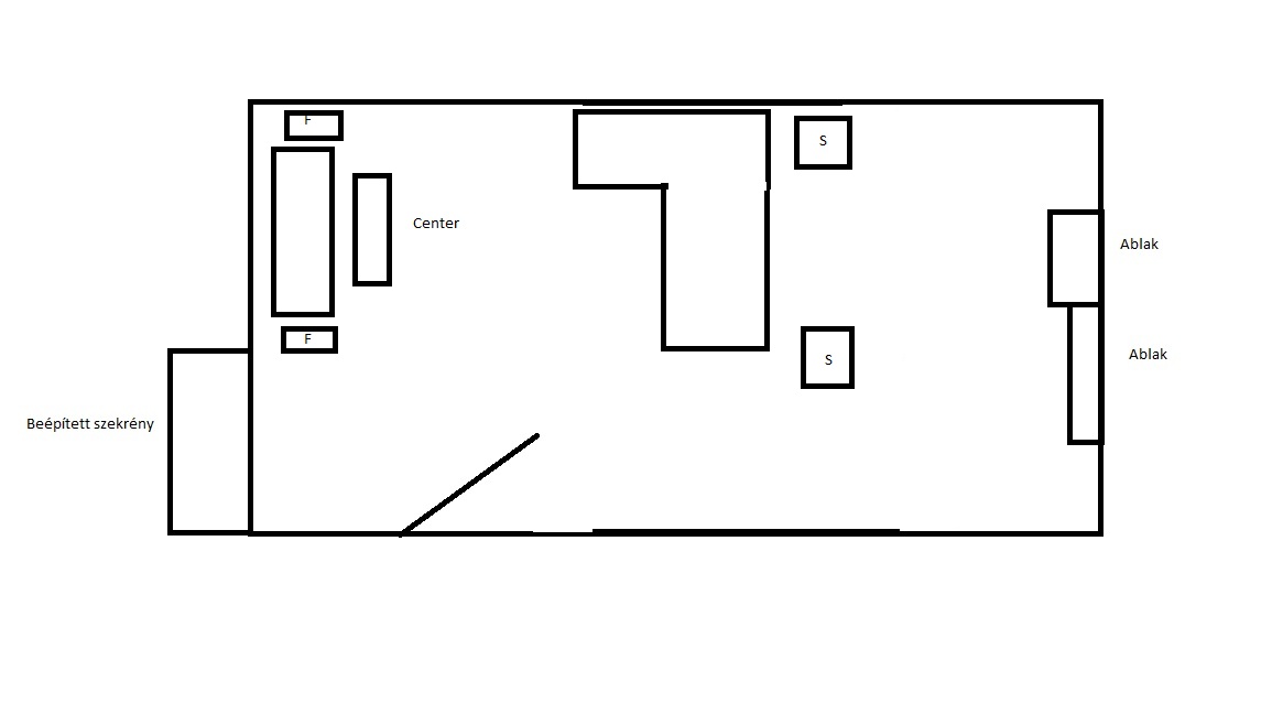

J0shu4M1ll3r #18578 üzenetére
Az első rajzon látható verzió jobb, de legyen szimmetrikus a center vonalára a többi hangsugárzó elhelyezése.
Nyilván a hely megszabja, hogy mit hova lehet tenni, de ha már rendezkedik az ember, akkror lehetőleg szimmetrikus feállítású legyen a hangsugárzók helyzete. Magyarán az azonos párok ( L-front, R-front ) egymástól való távolsága egyezzen meg a L-Surround-R Surround távolsággal. A Surround hangsugárzókat kissé befelé, a szoba közepére kell célozni. A Szubbasszus, vagy mélysugárzó legyen a Center és az R-Front között, a Centerhez közelebb elhelyezve, a padlón.
Nyilván számtalan variáció lehetséges az adott szobában is, érdemes néhány órát rászánni a hangsugárzók helyzetének "behangolására", mert nagyságrenddel jobb hangzást érhetünk el a hangsugárzók jó elhelyezésével. A többit az elektronika beállításával kell megoldani.Üdv!

J0shu4M1ll3r #18587 üzenetére
Persze mehetnek... de a szekrénytől is legalábbb 50 centi legyen..
Csak az a jó megoldás hogy a füleddel egyvonalban vagy kissé hátráb és 60-90 cm.-el a füled fölött. Tehát NE ágy mögé hanem mellé tedd,veled kb egy vonalban,csak magasabbra. -

#09634560 #18586 üzenetére
Hát igen, állók. Akkor teszem azt max 1 méter körülötte legyen szabad, de azon kívül mehetnek a könyves polcok meg szekrényke?.
A hátsóknál meg az a baj, hogy az ágy eléggé rá van tolva a falra a kis hely miatt, ezért nem lehet nagyon az ágy mögé tenni a hátsókat.
Viszont láttam képeket, hogy a hátsók nem az ágy mögött vannak, hanem vele egy vonalban, és oldalra vannak fordítva. Az jó megoldás? -

J0shu4M1ll3r #18583 üzenetére
Kicsiknél 20-30 kell a faltól, álló dobozoknál általában minden irányban legalább 50-70 centi szabad helyet kell hagyni a hangdobozok körül. Nagyobb példányok akár 1 métert is kell.,ezt próbával is eldöntheted... Ha közelebb rakod az a mélyhangok és a térérzék,térábrázolás rovására megy, valamint kioltás keltkezik.
Ugyanilyen fontos (ha nem fontosabbb) hogy ne legyenek kopár falfelületek valamint ablakok lehetőleg jól be legyen épitve (függöny, szőnyekek padlón is, növények,könyvespolcok, szekrények..) -
Ez a hangdobozoktól függ, alapvetően attól, hogy reflex-csövesek vagy zártak, amennyiben nyitottak, akkor előre vagy hátra néznek-e a csövek.

J0shu4M1ll3r #18580 üzenetére
Szerintem az sem jobb, ha a TV mögül vakít a nap közvetlenül a szemedbe, arról nem beszélve, hogy akkor az ablaknyitás is problémás lehet. Szerintem az első variáció a legjobb.
A jelenlegin ne módosíts! TV-t ablakkal szemközt eleve nem praktikus elhelyezni, ezen felül közvetlen fal mellé nem szerencsés frontot sem állítani!
