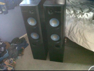

Meg tudnátok mondani, hogy ez melyik Warfi, és hogy kb mennyit ér használtan? (szép az állapota)
tegnap £150-ért hirdette a tulaj az ebayon, de nem ütötte meg senki, ma ugyanezt a facebookon már £100-ért hirdeti, ami olyan 35ropi magyar pöngőre átszámítva.Pillanatnyilag egy Pio VSX-808RDS hajtaná, egyelőre stereoban, a cserélendő hangfalpár pedig Warfi Diamond 7.3 lenne, amivel nagyon nem vagyok elégedett
