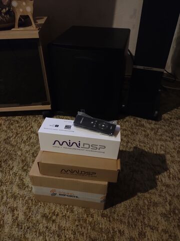

Pár nap és megjön a miniDSP HD - Umik páros, neki is esek majd a nappalinak (18nm) , addig még barátkozom a hangjával. Valahogy többre számítottam, de lehet pusztán nem jó a nappali. -

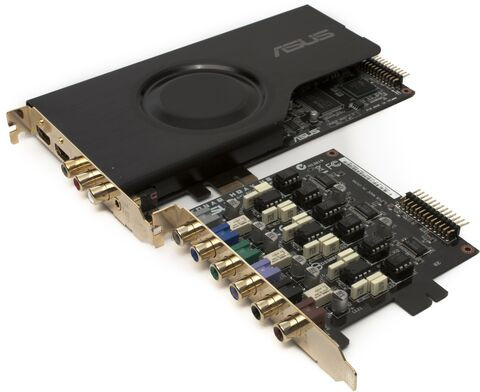

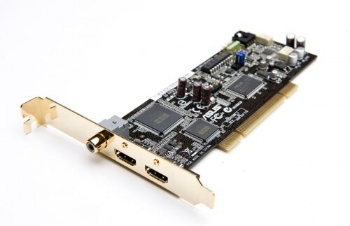

HTPC esetében, szerintetek van különbség a videókártya és egy HDMI kimenetes dedikált hangkártya (ASUS HDAV slim) hangminősége között lineáris PCM 7.1 -et használva?
Jelenleg a hangot külön HDMI-n kötöm rá az AVR-r és a képet külön a TV-re.
(Annyi előnye biztosan van, hogy az AVR-nek nem kell támoogatnia az UHD-t amennyiben új TVt veszek, és a video jelnek sem kell átmennie az erősítőn esetleg rontva azt.)

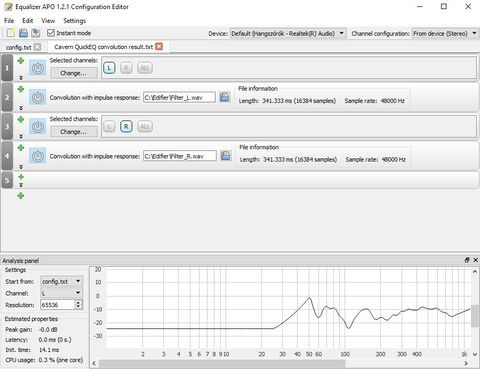

Lényegében egy kis minőségkontrollt ad az EQ APO felett. Az APO fixen 32768 együtthatós FIR szűrőt állít elő, a Cavern bármennyit. Ha a mintavételezést elosztod az együtthatók számával, megkapod, hogy hány Hz-enként tud valóban korrigálni. Így láthatod, hogy 1 Hz alatti pontossághoz már ezt a számot növelni kell, ezt csak úgy teheted meg, ha az egész szűrőt újra elkészíted, több együtthatóval, ezt csinálja az export as convolution EQ. Extraként a fázishelyesség tökéletesre javítható a késleltetés kárára.
Tamoo
VoidXs #166444 üzenetére
Asztali pc-s kis hangsugárzóimra is ráeresztettem a Cavern-t és durván sokat javított a hangján.
A mozihoz az "export to eq apo"-t használtam eddig ami a grafikus eq-val operál. Most ennél kíváncsiságképp kipróbáltam az "export as convolution eq"-t.
Írhatnál egy kicsit erről, hogy melyiket ajánlod vagy mi a különbség végeredményt tekintve.
Azt látom, hogy APO-ban totál más... egy wav-ot tölt be csatornánként. Megmondom őszintén nem tudok erről semmit. -
