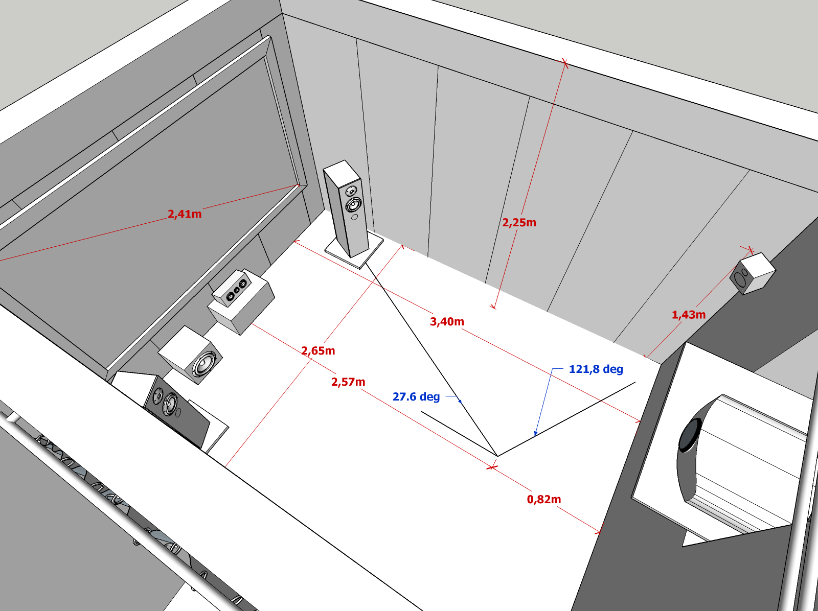

Persze. Ettől függetlenül a Tamoo által említett szett tényleg jó. Érdemes lenne szvsz a szettedet egységesíteni. Főleg ha még atmost is szeretnél. Ne 3-4 féle vegyesfelvágott legyen. Szerintem mehetne a 7.x.4 is. Az atmos sugárzókat nem feltétlen kell 55-fokra tenni.
https://www.dolby.com/about/support/guide/speaker-setup-guides/7.1.4-overhead-speaker-setup-guide/
A vízszinteshez képest teheted 30 és 55 fok közé. Ha nem tudod a hallgatói pozíció felé irányítani az atmos sugárzóid, akkor minél kisebb szöget zárjon be a hallgatói pozícióval, mert a legtöbb hangsugárzónak jócskán romlik az átvitele tengelyen kívül.

Áteresztő vászon most nekem nem megoldható. Ezt a vásznat nemrég vettem, nem is volt olcsó darab, a terem méretéből nem akartam veszíteni semmit. Ezt a dolgot akkor nagyon körbejártam mozi építéssel aktívan foglalkozókkal, és persze hozhattam rossz döntést (volt egy adott keret, abba nem fértem volna bele, de a centik is nagyon számítottak). Szóval ez most egyelőre így marad, majd egyszer keresek egy nagyobb helyiséget
Tamoo
Dudee #167451 üzenetére
Ne atmosra fejlessz!
Hangáteresztő vászon, vedd meg ezt a Jamo szettet meg egy igazán jó szubot! Aztán ha még mindig vágysz az atmosra utána jöhet az is. -

Van egy kisebb szobám, amit kifejezetten házimozizásra tudtam kialakítani, projektoros, kifejezetten sötét, akusztikailag valamennyire kiépített.
Itt most jelenleg egy 5.1-es hangrendszer van. A frontok korábbi sztereózásból megmaradt Tannoy M3 hangfalpár, míg a center/sub és hátsó pár egy belépő szintű Wharfedale dx-1 szetből valók.Készítettem egy 3d rajzot és egy méretábrát a szobáról, így láthatjátok, hogy most mi a helyzet.
videó:
méretek:
[kép]
megvalósítás:
[kép]Nem rossz a mostani kialakítás, de hozzáértőktől szeretném kérdezni, hogy láttok-e lehetőséget az 5.1 kiterjesztésére?
Az 5.1.2 szerintem simán menne, a kérdés inkább az 5.1.4, esetleg a 7.1.4 lenne (ez utóbbi lehet overkill, bár a fotel nincs teljesen rátolva a falra).
Dolby ajánlása szerint (2. ábra) a mennyezeti sugárzók max 55 fokot kell bezárjanak vízszinthez képest. Ez elől még menne is, hátul 5 fokkal sérülne ez az ajánlás, az még nem katasztrófa.
Annyi még van, hogy mennyezet itt nem gipszkarton, tehát a besüllyesztés nem lehetséges.
Viszont találtam egy ilyen hangsugárzót, amit kifejezetten erre a problémára találtak ki. Tehát ez -kinézete ellenére- nem atmos-enabled, visszaverődésen alapuló megoldás, hanem direkt.A kérdés tehát, hogy működhet-e itt szerintetek valamilyen bővítés? (persze a mostani hangsugárzókat lehet jobbra cserélni, de itt engem most elsősorban a setup érdekelne)

mimic1979
Üdv, Sziasztok. Több kérdésem lenne, melyek nem biztos hogy ide valók.
Néhány hozzászólással előbb felvetettem, hogy bele megyek egy Center cserébe, amit meg is tettem. Egy Klipsch szett centerét váltottam le, a Klipsch R-34C -re.
Határozottan jót tett a hangzás képnek, bár erre nem sok esély volt ahogy leírtátok. Sokkal teltebb, szélesebb lett a "színpad". Úgy voltam vele , hogy van 14 napon. (elállás). De meg marad. Kérdésem arra irányulna ezzel kapcsolatosan hogy milyen (típus, méret) kábel ajánlanátok. Sajnos ebbe az AVG váltásban elvesztem.2. kérdésem:
A teszt hangoknál két hangsugárzónál rossz bekötést jelez, azaz helytelen polaritást. Ellenőriztem , de nem láttam hibát. A teszt hangoknál másképpen is szól... Mi okozza ezt?
3. "Sajnos" két mélyláda is van a rendszerben, két egyforma, de valahogy nem az igazi. Adott egy Denon erősítő, és telefonosos appal indítom a tesztet, kalibrálást. 3 kör után tudom ellenőrizni a görbéket, hogy megtaláljam a mélyládák legjobb helyét.
Van olyan szoftver, ami kommunikál a mikrofonnal, nem kell speciális hardver, és valós időben azaz minden teszt után teszt ellenőrizhető a görbe.Építő válaszokat előre is köszönöm
