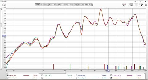

alphamooncam
alphamooncam #167689 üzenetére
El mondanád pontosan, hogyan kell úgy kiexportálni Cavernből a mérési eredményeket, hogy az csak a csupasz választ tartalmazza - ja és persze a REW számára is emészthető legyen?
Köszi
VoidXs
alphamooncam #167682 üzenetére
EQ nélkül felkúsztak a magasak 5 dB-t?
Az Impulse_X fájlok akkor jönnek létre, ha szobaszimulációt exportálsz, és gyárilag EQ-zza őket, ha ezt nem kapcsolod ki mellette. -

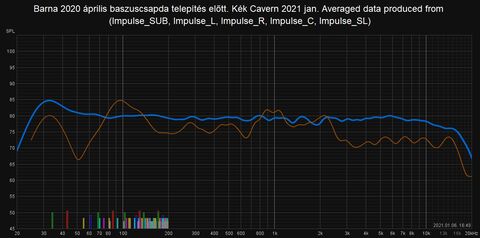

alphamooncam
Tamoo #167685 üzenetére
Milyen hibát rejtek el?
Azt próbálom demonstrálni, hogy 35 és 75Hz között volt egy óriási luk, kioltás, amit nem elektronikusan korrigáltam. Mit nem lehet ezen érteni? Ott a grafikon, magáért beszél.
Psy filter meg a legjobb tudomásom szerint azt szemlélteti, ahogy mi emberek hallunk, nem pedig ahogy a mikrofon hall. Erre gondoltál, mint hibarejtegetés?!
szerkesztve:
Értem, szerinted kókler vagyok, és az orránál fogva vezetem a nagyérdeműt.
Rendben. Mit szeretnél látni?
...vagy esetleg eljössz meghallgatni, hogy ne csak nézzük a grafikonokat és csépeljük a semmit egymást vádolva!
De ha tudsz jobbat hajrá, vevő vagyok...

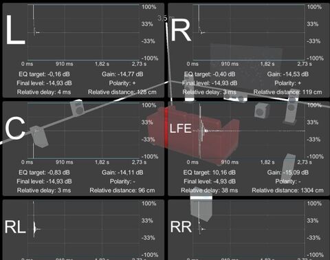

Tamoo
Dorian #167641 üzenetére
Jó kérdés. Én nagyon kíváncsi vagyok a refis verzióra, de hallani kellene...
Attól függetlenül, hogy a zártnak ilyen fosul néz ki itt az impulzusválasza, még baromi feszes, jó a hangja.
Refisből most ahogy volt időm 12"-os hangszóróra méretezgettem dobozt, hát az kb. úgy nézett ki, hogy 450x600x500mm (széles x magas x mély), ez kb. a 15"-os zárt mérete. Viszont ha a nagyobb hangszórót akarja az ember reflexes dobozba akkor az már elég méretes.
Nekem az jött le, hogy mi elég hasonló hangnyomással mozizhatunk, meg nálatok is nyitott a légtér hátrafelé. Ha csak a hangnyomást nézzük én azt mondanám vagy egy zárt 18" ami tovább hajtható (árban ez jön ki a legjobban) vagy 2db zárt 15" vagy 2db 12" reflex.
Lehet megalománnak tűnik a T12 után és úgy gondolod fölösleges lenne, de egyáltalán nem az. Én nem mozizok durva hangerőn és nincs is túlhúzva a mélyem, így az 1db zárt 15" elég a filmek 80%-ához, a 20%-nál ahol nem fukarkodtak az LFE csatornával pedig nagyon határon van. Nem koppan fel, de a max lineáris kitérés fölött is dolgozik.Polaritást passzolom. Még egyszer sem pipáltam be.
kisi
Tamoo
Dorian #167638 üzenetére
Vízszintes tengely idő lenne.
Enyém is ilyen gyászosan néz ki. Betudtam a zárt ládának ... ezért néznék meg egy reflexeset, annak tuti nem ilyen az impulzusválasza.
Polaritást nálam is van hogy össze-vissza írja, de van hogy csak a bipólnál "téved". Utóbbin persze nem csodálkozok. -

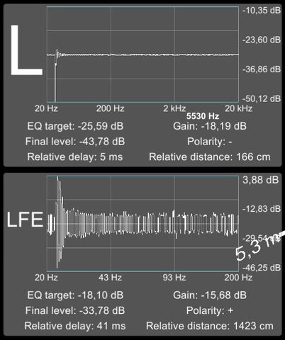

Impulzusválasszal kapcsolatban van bennem pár kérdőjel:
Cavern mérés ezt mutatja:1. A vízszintes tengelynek nem időnek kellene lennie? Frekvenciával ez hogyan értelmezhető?
2. Mélynyomók esetében ez a fullpocsék, zajos eredmény normálisnak számít?
(3.) Polaritásaim továbbra is össze vissza vannak, számomra érthetetlen okból. Fizikailag biztos, hogy jól van minden bekötve, mégis L-R-C, SL negatívnak, RL, RR, SR pozitívnak jelzi mélynyomót is pozitívnak, pedig ott a bekötést még el se lehet bszni.
Akusztikai okot nem látok, programhibát nem feltételezek, mérési hibára nem tudok mire gondolni, az meg tök kizárt, h gyárilag belül ilyen arányban össze-vissza lennének kötözgetve. -

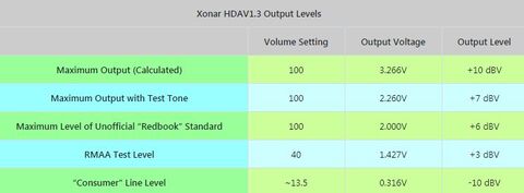

Kérdés, hogy mit is mértek a hangkártya kimenő feszültsége címszó alatt. Egy NC252MP modulnak 1.66V kell RMS-ben vagy 2.34V csúcsban a maximális kimenő teljesítményhez. Egy NC500MP-nek kell 2.35V RMS vagy 3.32V csúcsban.
Ha az a 2.26V RMS érték, akkor még majdnem egy NC500MP-t is teljesen ki tud szolgálni a hangkártyád. -

VoidXs #167601 üzenetére
ok, ez most lehet, hogy hibahatáron belül van..
és persze nem sikerült produkálni a tegnapit, hogy megmutassamPedig tegnap sokkal nagyobb különbségek voltak és úgy felbosszantott, hogy mindent kikapcsoltam és elkezdtem könyvet olvasni
Köszönöm, átnézem majd. Amikor meglett a 2x4HD a rew online súgójával indultam.
