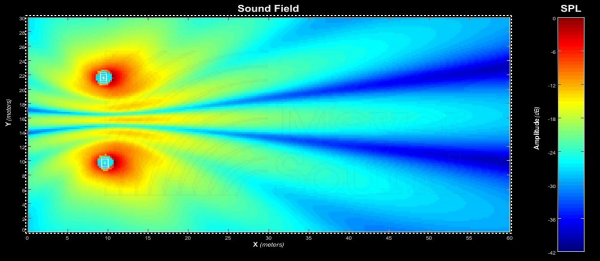

VoidXs #167059 üzenetére
[link] Ez lett volna az a cikk amire utaltam korábban, most kikerestem hogy jól emlékeztem e, az úriember is dip-et említ bár csak 7db-nyit.Még a center helyére behelyezett állványos sugárzót is jobbnak ítélte meg.
Ennek ellenére én is maradok a hagyományos úton majd, ugyanakkor fizikailag képtelenségnek tartom hogy amikor két frontba 20cm-es méyközepek vannak pakolva, akkor azok között egy harmincad akkor méretű center dobozka a maga kis csipogóival ugyanolyan hangon szólalhasson meg, akár állítva elhelyezve is.Mindig megy az ajánlás hogy az álló front jobb a testesebb teltebb hang miatt, eközben a legtöbb setupban szerintem pont semmi sem egységes, még akkor sem ha egy gyártó meg egy családból származó hangfalak.Legalábbis átlagos, nappaliba szánt felállások esetén.A praktikusság tényleg nagy úr.
VoidXs
gab1ka #167055 üzenetére
Ez a magyarázat, a valóságban még durvább fésűszűrő. Függőleges tengelyen sosem szokott probléma lenni, mert a legtöbb szoba alacsonysága összezavarja, de széltében bitang nagy diffrakció áll elő. Mindez frekvenciafüggő. Igen, egymás melletti frekvenciákon ugyanazon a ponton lehet 20 dB-t megközelítő különbség.
