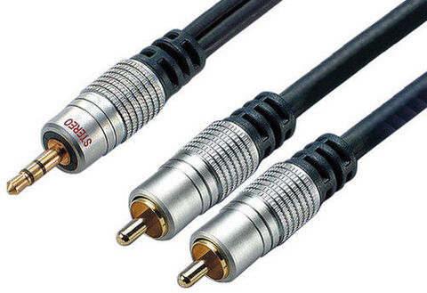

Én ezeket a szolgáltatásokat megúsztam 2500ft-ból👍
Vettem ,egy fentebb képen is beraktam, jack/rca átalakítót rádugtam a Galaxy S10+ra az rca-t meg a CD bemenetre és mindent tudok a telefonról streamelni😁 Tidal/Spotify/ internet rádió/ stb...és mind ezt jó minőségben prezentálja! Plusz a telón lévő rengeteg FLAC zenéimet is gyönyörűen tudom így hallgatni👍 -

Ne a TP-linkből indulj ki. A Chromecast Audio-nak teljesen jó minőségű a DAC-ja, és a jelszintje, azaz analógon jack-RCA kábellel is jó hangja van egy jó rendszeren.
egy optikai jack-Toslink átalakíóval pedig optikai jel kiadására is képes, így ha az erősítődben minőségi DAC van, még szebb lesz a hangja.
Kezeli a HD hangokat is (24 bit / 96kHz).
Tudsz rá küldeni stream-et telefonról, pc-ről.Amúgy ha mindenáron újabb / modernebb szolgáltatásokat szeretnél, itt a fórumon is árulnak egy kis Marantz 610-est, ami amellett, hogy sztereó és van SW out-ja, van benne spotify kliens, airplay, sőt, upnp-n is lehet rá zenét küldeni számítógépről és telefonról is, továbbá hálózati lejátszó is.

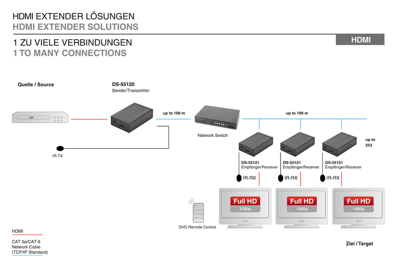

hdmi to rj45 -re mit ajanlotok?
thx
ps: 2 tv plusz egy projectort kene osszekotni egy geppel, lehet h 30 meterre is, de inkabb szamoljunk 50m kabelhosszal, mert nem lehet legvonalban kihuzni. -

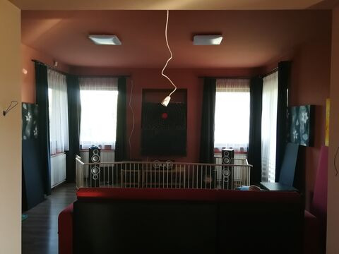

Babakarámmal kapcs. szerencsésnek mondhatom magam, a hangszórók sose érdekelték (grillek természetesen fent vannak), egyedül az AVR-t és a lemezjátszót kellett megtanítanom neki, hogy nincs nyomkodás. Sikerült elérni hogy odamegy, rámutat, és elkezd táncolni ha zenét akar hallgatni
Nem is a lakberendezés oldalról érdekel, hanem hogy ki milyen akusztikai kezelést eszközöl. Főleg azoknál akik drasztikus pozitív hatást értek el.
Dorian
dave118 #157457 üzenetére
Nem titok, este csinálok fotót. Nem lesz lakberendezés-magazinba való, mert van még dolog a berendezéssel (motoros vászon felszerelése, diffúzor és elnyelők legyártatása, elhelyezése, a jobb oldali függöny már meglévő, azt még némileg át kell varrni, stb.Ill. a képbe eléggé bezavar a cucc köré húzott babakarám, anélkül sokkal jobb az összkép, de most még ez le pár évig.

Lacielvtárs #157452 üzenetére
Akkor most csupasz üvegfelületek verik vissza a hangot?
Dorian

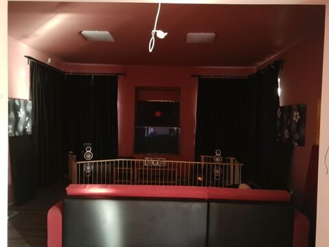

Végre megjöttek a függönyök, modern jellegű normál függöny, ill. fekete black-out sötétítő. A tévé melletti két oldalt fedi le, és a rá merőleges falra ~160 cm szélességig, földig érően.
Nos, brutál a különbség így a plazmát nézve is, pedig nem világosak sem a falak, sem a menyó, alig várom a vetítést.+ Nem kicsit esztétikusabb, otthonosabb így a nappali.
