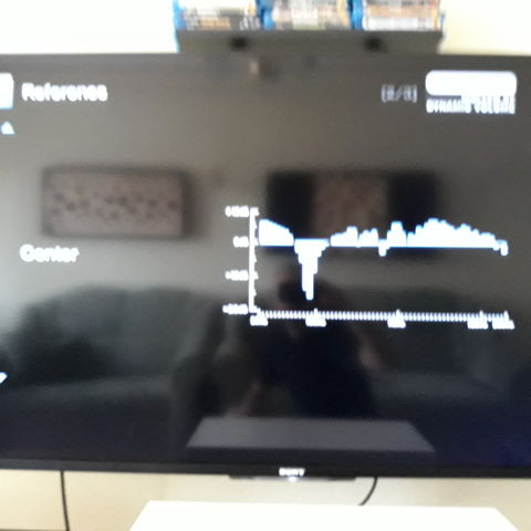

Amióta 4000-et használok, nekem is feltűnt az általad említett jelenség, azonban miután 5 ponton bemértem, illetve egy kicsit hátrább toltam az LCR dobozokat a hallgatói poziciótól, azóta teljesen rendben van a dolog...
Sajnos azt is tapasztaltam, igaz a 2100-on, hogy nem megfelelő akusztikai környezetben, vagy helytelen elhelyezés esetén, iszonyat gyenge hangképed tud produkálni az Audyssey...
Egy szónak is száz a vége: Szerintem azok a 603-as B&W hangfalak a ludasok, vagy azért mert alapból bántóak a magas hangjai, vagy mert egyszerűen nem szeretik egymást a vassal...
BBéci
Cinema EQ a magastartomány bántó élességét finomítja, szerintem inkább ront a hangon, mint javít.
Az a +2 és +5 dB az Audyssey által jónak tartott értékek, ne változtass rajtuk.Helyesen: ugyanígy, ugyanúgy, ugyanilyen, ugyanolyan, ugyanez, ugyanaz, stb. Egyelőre, vagy egyenlőre? Takarítani vagy tisztítani? Nem mindegy!
m3ss
válasz #98221312 #151451 üzenetére
valszeg te is hasonlo korrekciot kaptal...nyilvan akusztika miatt mast, de a gorbe jobb oldala valszeg fel van huzva neked is. nem nezted a 2100-on ugyanabban a szobaban audyssey hogyan nyult az 1-10 khz-hez? bar valszeg mindenkinek felhuzza a gorbe jobb oldalat vmennyire..mert igy mukodik. na mind1, nekem ezekkel a hangfalakkal itt boven tul sok amit csinal.
irtam, hogy eq nelkul nem banto a magas, egyelore megtartanam a hangfalakat masik megoldas az audyssey flat + cinema eq. sima audyssey reference-re ha radobom a cinema eqt akkor meg tul sok magas tunik el..de flat gorben tobb a magas igy ha azt cinema eq-zom...vagy a flat gorbet ki tudom masolni graphic eq-ban es bele tudok nyulkalni...ami nem tul szimpi megoldas, foleg amennyit meregetek mondjuk mar most sokkal jobb hogy belenyultam mint amit o csinalt...
"Az a +2 és +5 dB az Audyssey által jónak tartott értékek, ne változtass rajtuk."
az szep es jo, hogy a bal meg a jobb frontom kicsit mas korrekciot kapott alul is felul is mert akusztikailag egesz mas helyen vannak..az aranyokat megtartanam. de miert ne valtoztassak rajta magas hangoknal ha ablaktoresnel, flash granatnal, vagy barmilyen ilyen effektnel egyszeruen megfajdul a fejed/fuled tole ha fel oraig hallgatod hangosan...hangsav fuggo is azert, de legtobb helyen zavaro...pl truehd hangsavoknal kivetel nelkul idegesit...madmax tele volt ilyen effektekkel.https://www.instagram.com/jozsef.beko/
m3ss
válasz #98221312 #151454 üzenetére
nekem a fejem szakad mar be a sok menu nyomkodastol meg a csorgo hangokbol amiket egymas utan 55x vegighallgattam ontok egy woodford reservet, felrakom a ma megjott black keys bakelitet es probalok 5 percig nem nyomni semmit a taviranyiton csak hangero +-t

#98221312
nobeige
Ami a képen látszik az a korrekció. Vagyis nálad jelentős kiemelést próbál kompenzálni az Eq. De lényeg, hogy valami nem kóser - vagy a mérés rossz vagy a hangsugarzó. El tudok képzelni egy olyan próbát hogy eq nélkül, csak a problémás hangsugarzot meghajtva egy változó frekvenciájú jellel hallgatni hogy van-e füllel hallható rezonancia, kiemelés vagy halkulas. A problémán nem segít, de első lépésnek lehet hogy jó.
m3ss
grat!
dynamic volume osszenyomja neked a dinamikat, este ha csendben akarsz filmezni akkor kellhet esetleg..nem lesz akkora kulonbseg a leghalkabb es leghangosabb jelenetek kozott.
dynamic eq pedig hangero fuggvenyeben probalja neked a referenciahoz kozeliteni hangokat. ha joval referencia hangero alatt hallgatod a filmet akkor tobb melyet, magasat fogsz kapsz dynamic eq-val mint nelkule. surround hangerot is emeli kicsit. ahogy noveled a hangerot egyre kevesebbet korrigal...sztem ez eleg megoszto. jo is lehet, meg rossz is. sztem sok filmen elrontja a parbeszedet, kevesbe lesz ertheto. viszont ha kikapcsolom es nem uvolt a rendszer, subot nekem at kell alitanom mert keves lesz...legjobb a dynamic eq off es refenrecia hangero lennenezd meg a flat gorbet, hasonlitsd ossze a reference-el es latod miben mas. flat tobb magasat hagy meg, nalam nem kell
[ Szerkesztve ]
#98221312
válasz nobeige #151463 üzenetére

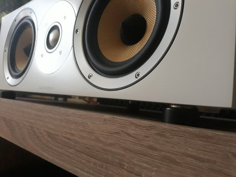

Köszi a választ!! A mérés szerintem jó, mert több erősítő is ezt sz eredményt produkálta, és a többi hangdoboznál nincs ilyen probléma...
Tulajdonképpen amit hallok, az az, hogy nagyon mélyre megy beszédnél.. Sokszor olyan dünnyöggés jellege van a a színészek hangjának, mintha basszus hangja lenne.
Aztán, hogy most ez a sokat emlegetett, centerekre jellemző dobozhang-e, azt nem tudom...
Szívesen veszek mindenkitől bármely jellegű segítséget, vagy észrevételt...
Egyébként egy B&W CM centerről van szó..
[ Szerkesztve ]
m3ss
válasz #98221312 #151465 üzenetére
"Tulajdonképpen amit hallok, az az, hogy nagyon mélyre megy beszédnél.. Sokszor olyan dünnyöggés jellege van a a színészek hangjának, mintha basszus hangja lenne."
kapcsold ki a dynamic eqt
ugyanezt tapasztalom en is bekapcsolt dynamic eq-val. nem minden filmnel...de sok ferfi mely hangnal tenyleg idegesito tud lenni. esetleg +1-2 dialog levelre is segithet.https://www.instagram.com/jozsef.beko/

#98221312
Nem használok Dyn EQ-t...
Urak akkor jöhetnek a vélemények....
Belenyúltam az EQ-ba, (Graphic Eq), és a centeren mért -13.5-ös értéket módosítottam -3.5-re (közelebb vittem a 0-hoz). Most tettem be a Jason Bourne című filmet, mert Tomy Lee Jones hangja jól megmutatja azt a bizonyos "dünnyögést".
Így most teljesen eltűnt.. Viszont nem értem, miért állította automatikusan ennyire szélsőséges értékre, ami egyértelműen rosszabb hangot eredményez

#98221312
Nyilván ha EQ nélkül nem hallod a zavaró magasakat, akkor egyértelmű, hogy a mérés okozza.. Szerintem magával a mérés folyamatával, illetve módjával nincs baj. Innentől kizárásos alapon, csak az lehet, hogy a nem megfelelő akusztikai környezet miatt mér fals értékeket az Audyssey... Az is igaz, hogy a 4000. kissé intenzíven tálalja a magas tartományt, azonban nekem sikerült korrigálnom a feljebb leírt módszerrel, és így nem zavar egyáltalán..
Abban is biztos vagyok, hogy a Dyn EQ, meg hasonló társai használatával sem szüntethető meg gond..
Nálam is volt hasonló jelenség (nem magas hangok) mielőtt nem takartam el a csupasz falfelületeket, illetve még ki nem került a szekrény polcából a center...Ettől függetlenül én akkor is néznék valami más dobozokat.. pl: Elac, Focal, Canton stb...
