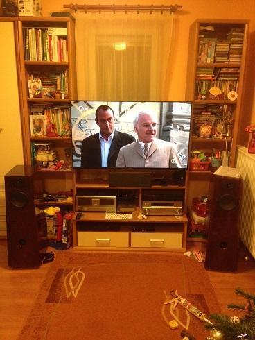

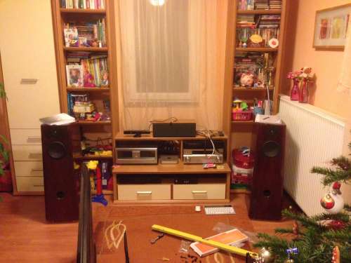

A baloldali szekrény mellett van az ajtó? A radiátor oldalon van még egy erkélyajtó? Hülyeségnek tűnik ha azt mondom hogy nyomj egy 180 fokos fordulatot? Úgyhogy: 2 polc közötti rész kivesz, át tesz a szembe lévő falra, kanapé a polcok elé olyan 1-2 méterrel, kanapé-polcok közé a surround. jobb ötletem nincs. -

Nem értelek? Ez alapján megyünk tudtommal - a két front esetén egyenlő szárú 3 szöget formáz a hallgatói pozíció
Azt mondta 4,5 méterre ül a TV-től a kanapén, most csak besaccolni tudom, de kb 2-2,5 méterre van egymástól a két front.

Sajnos egyelőre egyik megoldás sem kivitelezhető mert jobb oldalon van egy baromi nagy teraszajtó ami korlátozza a bútorok ill. a rendszer mozgatását!

Na ez nem fog működni, ugyanis szélesebb nem lesz a szoba sajnos!
Kb 4.5m a távolság a frontok és a kanapé között! -

Mérd le milyen távolságra van a frontok vonalától a kanapé, és számold ki milyen távolságra kell ehhez tenni egymástól a frontokat.BBéci:

Zene hallgatáshoz nem is probléma még az 1,7 m sem (odateszem a fotelt ahová akarom) a gond inkább a mozival van ahol a kanapét nem tudom tologatni ha 1-nél többen mozizunk!

A frontok közötti távolság alapból meghatározza az optimális hallgatói távolságot - középről (fronttávolság x gyök3/2).
Ez például 2 méter esetén ~ 1,7 méter ami szerintem nagyon közel van, 3 méter esetén már jóval barátibb ~ 2,6 méter.
Nem okoskodás miatt tettem oda az egyenlő oldalú 3 szöget!

Tételezzük fel, hogy elkerül onnan az a 60cm széles szekrény és az egész sor csúszik balra mondjuk 30-40cm-t!
Akkor már nem lesz ilyen közel a jobbos front a radiátorhoz viszont nem fog számottevően nőni a frontok közötti távolság!
Melyik a fontosabb a radiátortól távolodni vagy nagyobb távolságra tenni a frontokat? -

Rendben, értem. De ameddig azok a bútordarabok a jelenlegi helyükön maradnak, a hangzás bármilyen módon történő javítási kísérletének eredménye, erősen kétséges.
Elegendő a radiátor közvetlen közelében lévő hangdobozt említeni. De a másik mögötti szekrény legalább annyira gázos.
Amikor a nemrég emlegetett, akusztikai méréseket is végző ismerősöm meglátta, hogy a frontsugárzóim 35 centire vannak a 60 cm magas hifiállványtól, meglehetősen neheztelt rám. Hozzáértőként miként követhetek el ilyen hibát. Pedig a hangdoboz legalacsonyabban elhelyezkedő hangszórójának az alja 70 centire van a padlótól. Szerencsére jobbra és balra 70-80 centire vannak a falak. Szóval nálam is vannak hibák, pedig a szobát és a berendezést direkt házimozis szempontok figyelembevételével terveztem. -

Az összes szekrényt eltenném onnan! A nyitottak a rendetlenség - bocsánat a kifejezésért - a tipikus kupleráj megtestesítői, a zárt, fiókos pedig a jó hang ősi ellensége.

Mert az eddigi képeket elnézve nem tudom, hogy hova fogod tudni elhelyezni azt a subot.
Az elhelyezés eddig is kompromisszumos volt.dunkel: nem erről van szó. Nem is mozdultam rá mert "nem érdekel".

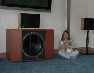

Továbbá nézd meg ezt a képet. Tv a centeren, frontok egymáshoz közel..... -
