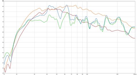

Még egy mérési sort megosztanék. Ezt még a szoba eq korrekció nélkül csináltam. Sajnos az EQ korrekció után nem volt időm elvégezni. Illetve a dsp, miatt még egy hosszu kábelt be kell szereznem, hogy az avr-töl elérjen a mikrofon a hallgatási pozícióba. Itt az AVR különböző módjaira voltam kíváncsi.
Valójában arra hogy mit jelent a Pure direct. Mert itt mindenki azt mondja, hogy az a jó zenehallgatásra é iszont máshogy hallottam, ezért leellenőriztem méréssel is. Amit többször megismételtem, hogy biztos jól csináltam-e, mert a mérés megerősítette számomra, hogy a YPAO is elég jól korrigál a pure diret meg elég furcsa.....Tehát: laptop, REW + imm6 + avr (8 merőpozíciós multi YPAO-val, YPAO: EQ flat ) +5.1.2 Közvetlenül a mikrofon a sub hangszórója előtt mérve mérve
piros: mindenféle korrekció és AVR nélkül
zöld: Pure direct mód. Ha jól értem akkor ez mindenféle módosítás nélkül átviszi a hangot a bemenetről a kimenetre, még a kijelzőt is kikapcsolja.
narancssárga: 2 csatornás sztereó, tehát csak a két front 80Hz crossover
lila: összes csatorna sztereó, tehát mind az 5.1.2 hangszóró szól sztereóban. 80Hz +1 00Hz crossoverSzámomra ez azt jelenti, hogy az AVR nagyon sokat ront a jelen (gondomom azért mert belepő'), hiszen a pure direct elég furcsán néz ki. Viszont ezt a a YPAO-val elég jól korrigálja a rendszer.
Nagyon kíváncsi leszek, ha ugyan ezt a mérést elvégzem hallgatási pozícióból csak YPAO-val, és összehasonlítom, úgy hogy beiktatóm az EQ korrekcióval ellátott DSP-t akkor mit kapok
Utána már csak az marad, hogy nem én végzem az EQ korrekciót manuálisan, hanem szerzek egy iPhone-t vagy iPad-ot és a szoftveres automata szobakorrekciót próbálom ki.

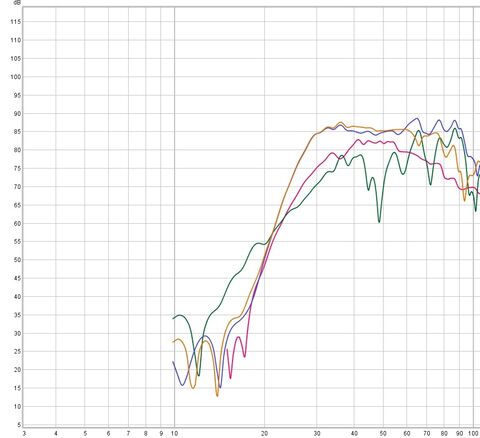

mikrofon
I'am Dony #59865 üzenetére
laptop, REW + imm6 + dsp-lf + t12sub (AVR nélkül)
piros: közvetlenül a mélynyomó hangszórója előtt mérve, mindenféle korrekció nélkül
narancssárga: közvetlenül a mélynyomó hangszórója előtt mérve, még EQ korrekció nélkül, de már a DSP-ben a "boost" paraméterezésével az 60HZ utáni esés korrigálva.
kék: hallgatási pozícióból mérve, a narancssárga diagramot
zöld: a kék jele EQ korrekcióval -

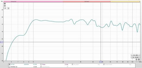

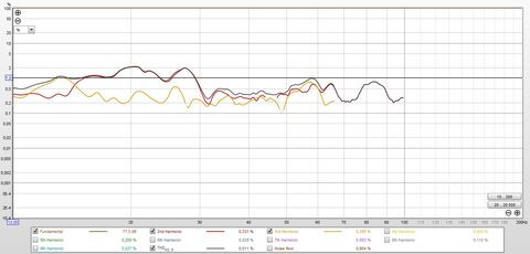

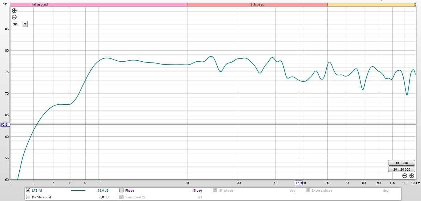

Tartanék egy kis élménybeszámolót:
Vettem egy Dayton Audio iMM-6 kalibrált mikrofont és egy Dayton Audio DSP-LF Low Frequency DSP Controller-t.
Valamint lecseréltem a Klipsch R-12SW reflexes ménynyomómat
Dynavoice Thunder T-12 zárt mélynyomóra.Előzetesen a lényeg, hogy nagy előrelepés számomra minden téren, így ha valakinél van egy T12 zárt mélyláda, akkor én szívesen megvenném a másik párjának.
Az iMM-6 mikrofont jól tudtam használni a REW szoftverrel. Van hozzá mobil alkalmazás is. Sok érdekességet méricskéltem.
DA DSP-LF is érdekes. Igazából nem olyan egyszerűen és automatizáltan konfigurálható mint a mini DSP, mert nem dolgozik együtt a REW szoftverrel. Azonban, ha van a családban IPhone vagy iPad akkor egy 6USD-s alkalmazással lefuttatható egy automatikus room EQ kalibráció. Ha nincs akkor marad a kézi EQ állítás a mobilalkalmazásban, miközben megy a REW + imm6 mérés. Ami viszont nagy előnye még a miniDSP-vel szemben is az az, hogy 25 kalibrációs pontot lehet elhelyezni a mély tartományban.
A gyártóval és a szoftverfejlesztővel is felvettem a kapcsolatot, sajnos nem tervezik androidra is a szobakalibrációt és azt sem, hogy kompatibilis legyen a REW szoftverrel, vagy imm6 mikrofonnal. Olcsó eszköz, amerikai iOS fanoknak....Az hogy lecseréltem a mélynyomómat nagyon jó döntésnek érzem. Nagyon más ez a zárt mint a bassreflex-es. Számomra sokkal jobb a hangzása. Úgy érzem, hogy így lett kerek a rendszer. Eddig ez hiányzott. Ném érzem azt, hogy a mély az külön életet él. Olyan mintha egy csomó akusztikai problémám már azzal megoldódott volna, hogy cseréltem.
Az is igaz, hogy kicsit gyengébb lett, vagyis elmarad az a nagy hangnyomás érzés, pedig
Klipsch az 200/400W-os ez meg 500/650W-os. Úgy tűnik, hogy zártból tényleg sokkal nagyobb teljesítményre van szükség.Valójában a Klipsch miatt volt egy hiányérzetem, ezért kezdtem el a DSP-s kalibrációs dolgokat nézegetni. Ez az érzés megszűnt. Valószínűleg ha rögtön zárttal kezdek, akkor sosem vettem volna DSP-t, mert már a YPAO kalibrálással együtt kerek a rendszer.
Direkt előszór a DA DSP-LF nélkül próbálgattam, hogy lássam mi a különbség. Természetesen a DSP még javított, mert a ennek a t12-nek az érdekessége, hogy a mélyhangok 80HZ-nél kezdenek leesni minden korrekció nélkül (csak a hangszórót közvetlen előtte mérve). Többek között ezt is jól lehetett korrigálni.Ez a pozitív hatás miatt is figyelem majd a használt piacot és ha felbukkan egy T12-es SUB akkor megpróbálom begyűjteni, hogy legyen egy párja.
Azért van egy nagy negatívuma a t12-nek mégpedig a mágneses előlap. Hangosabb zenénél , vagy filmnél azt le kell venni, mert nagyon zavaró, ahogy rezonál, elég hangosan zörög. Nem volt túl jó ötlet ez a mágneses kialakítás.....
