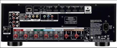

Dzsano89 #58184 üzenetére
Ez zavart engem:
Tehát ide kötünk az erősítőből, és innen megyünk ki a hangszórókhoz? (hogy majd a mélynyomó dönti el, a beállítás alapján, hogy melyik Hz tartományt tartja meg magának, és miket küld ki a hangszóróknak?
Egy darabig.
Small-ra állítva 80 hz vágni és a szub 120 Hz -

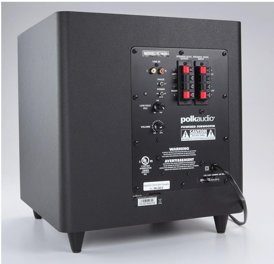

Dzsano89 #58180 üzenetére
Az erősítőbe menjen az 5 passzív hangszóró, és az aktív subwoofer is. Valahogy így.
Az erősítőn állítsd be, hogy az egyes hangkeltők milyen frekvenciákat kapjanak. -
Dzsano89
Lenne még egy kérdésem! Valószínűleg teljesen egyértelmű lesz a kérdés, csak nekem nem tiszta még!
Adott egy erősítő:
Denon X2000!
5.1 szett:
Polk Audio TL1600 5.1Jól sejtem,hogy az erősítő PreOut Sub bó kell (valami kábellel indulni), és csatlakozunk a Line In csatlakozóba! Milyen kábelt kell ide haszálni?
Továbbá a Speaker csatlakozókat is használni kell? Tehát ide kötünk az erősítőből, és innen megyünk ki a hangszórókhoz? (hogy majd a mélynyomó dönti el, a beállítás alapján, hogy melyik Hz tartományt tartja meg magának, és miket küld ki a hangszóróknak? -

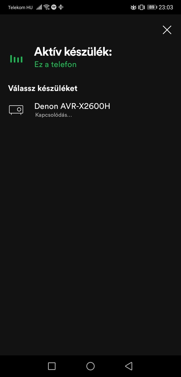

Dzsano89 #58145 üzenetére
Aha, megváltozott a NET kapcsolat. Kérdés, hogy csatlakozik mind az erősítő,mind a telefon a NET-re. Mindenképp router kell. Nálam, a telefon wifin csatlakozik a routerhez, az erősítő vezetéken a routerhez és ezt javaslom mert az a tuti a jó minőségű adatfolyamhoz. Ráadásul a router megoldja a DIGI hálózatra csatlakozást. Ha ez nincs így konfigurálva akkor tedd meg.Vezérlésre jó a wifi a telefonról.(Másképp nem is megy)

arcitec
Dzsano89 #58142 üzenetére
Kérdés: 1.) Volt már eredményes csatlakozás? 2.) Ha igen,akkor ez folyamatos használat mellett hanyadik? Értem, ha (még nem számoltam) de ha többször leválok ( kikapcsolom az alkalmazást a telefonon, majd ismét kapcsolódok és így tovább) egyszer csak nem tud kapcsolódni. Az erősítő távirányítóval lépegettem , innentől ismét kapcsolódik. Ez valami bug. Az erősítőm Onkyo, de hátha van működési hasonlóság. Egyébként most nemrég javítottak az appon. Ha más, és már volt jó is, akkor reset, de teljesen hidegre. Minden eszközt, a routert is.
Olyan van pl NET rádiónál, hogy elmegy a kapcsolat és csak másnap működik. Ellenben másik adóval pl akkor épp jó. -
Dzsano89
[kép]
Sziasztok! A következő probléma lépett fel... nem tudok felcsatlakozni spotify alkalmazásból az erősítőre. Valakinek valami ötlet?
