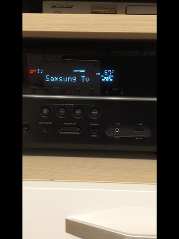

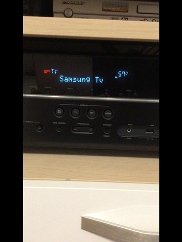

Egy hete vásároltam egy Yamaha HTR-4072 tipusú házimozi erősítőt a hozza való gyári hangfalakkal-szettben!
Sajnos van egy komoly problémám vele,leírnam ezt Nektek!
Örülnek,ha tudnátok segíteni a problema megoldásában,mert egyszerűen nem jutok tovább a kérdésben....
Leírom akkor a hibajelenséget!
A keszulek egy Samsung FullHD TV-hez csatlakozik HDMi kábelen keresztül ARC segítségével!A készülék nagyon szépen működik,a hang is tökéletes,de sajnos van egy nagyon idegesítő hibája,amivel nem tudok mit kezdeni!Akarmilyen bejövő jelet nézek,vagy hallgatok(TV,Bluetooth,letöltött DD5.1 film),előjön egy olyan hiba,hogy egyszer csak magától,15-30 percenként a komplett hang az összes hangszoron elnemul tejesen nullára egy másodpercre,es utána magától visszajön!( Ez a hiba jelenség 5.1 alatt jön elő legtobbszor(Dolby 5.1 vagy DSP Neo))
A kijelzőn is eltűnnek a hangfalak kis ikonjai,es a dspcinema felirat is,de a relé nem kapcsol ki!
Amint visszajön a hang,a kijelzőn is visszajön minden!Próbáltam utánanézni interneten a hibának,de sajnos nem jutottam tovább a kérdésben,pedig megpróbáltam mindent!
Teljesen új HDMI kábelt vasaroltam(nagyon jo minőségű),frissitettem az össze Firmware-t az erositon,es a TV-n is,megpróbáltam Hdmi helyett optikai kabellel is összekötni a két készüléket,minden kabel hibátlanul van bekötve,az összes beállítást átnéztem tételesen,zavarszuros hálózati elosztoba van bekötve a készülék,az elosztoba csak az erősítő van bekötve!A TV-n levő összes beállítást kipróbáltam (PCM-Bitstream).....
Innen sajnos nem tudok továbblépni,várom az ötleteiteket!
