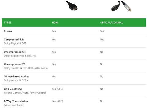

PS-nél ugyan ez nem játszik, de számítógépről nem jó ha külön HDMI-vel csatlakoztatod az erősítőt és a TV-t (nem erősítőn keresztül megy a kép)? A legtöbb videókártyán van több kimenet, ha másnem a képet lehet DisplayPort >> HDMI átalakítóval?
Rp526
azelsomillio #56395 üzenetére
Ha csak régebbi PS4es játékokkal játszol, ahol am sincs HD hang sem HDR.. akk mind1.
Ha cél a tömörítetlen hang, akk már az optika nem jó.
Viszont ha régi erősítőt veszel, ami nem engedi át a 4K-t és a HDR-t akkor az erősítő lesz elavult és a HDMI sem segít. Ha PS5-re akarsz majd pl. menni, ahol már sok játék 4K60 fps lesz, akkor egy régi erősítő nagyon vissza fogja fogni. Ha jól tudom a PS5-ön már önálló hangkimenet sem lesz, míg a PS4-en volt optikai hangkimenet. -
Morris
Optikán csak hang megy.
PS-nél szerintem HDMI kellene, de nem akarok butaságot írni, nincs tapasztalatom vele.Nálam úgy van, hogy a számítógépben lévő vga-ról megy a hdmi a tévébe és az alaplapról megy az optika az erősítőbe.
A tévére csak akkor van rádugva a kábel ha filmet szeretnénk nézni. De akkor az erősítő is hdmin kapja a truehd miatt.Kénytelen vagyok Így megoldani, mert a sony tévé valamiért mindig ébresztgeti magát aztán alszik.
