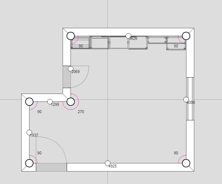

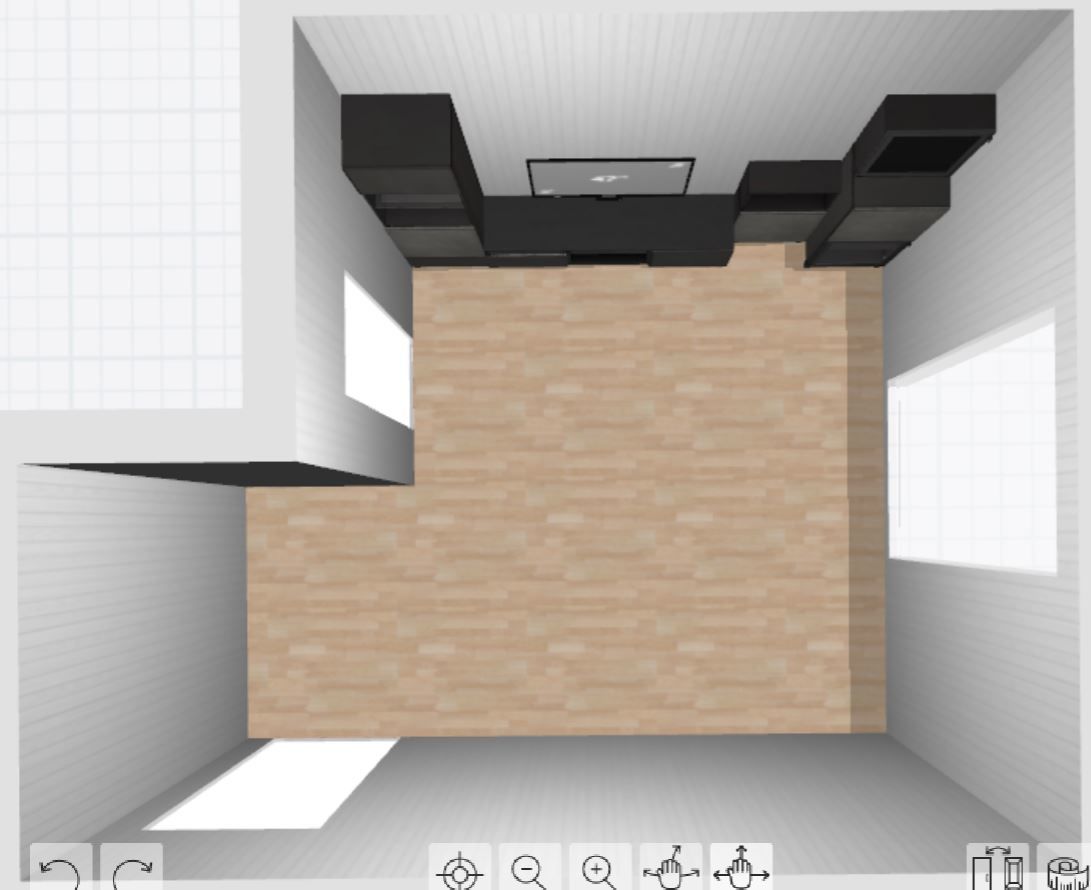

edima10 #33428 üzenetére
A szoba alaprajza és méretei, valamint a bútorozás alapján én elengedném az álló front sugárzókat. Semmi értelme ilyen szettnek, ha ne tudod megfelelően elhelyezni. A 3.6 m-en, kb. a TV állvány és a két front fér el. Mivel a szoba és bútorozás adott, szerintem jobban járnál egy jobb fajta 5.1 szettel, nem porszívó vagy TV gyártó cég termékéből válogatva...
Pl.: [link] [link] [link] ízlésednek és pénztárcádnak megfelelően. -

Vettem egy Denon AVR-X540BT erősítőt és hangfalat szeretnék hozzá vásárolni.
Filmhez, zenéhez (főleg elektronikus, chillout, R&B, hip-hop) egyaránt használnám. A szoba 20 nm (5x4m) :
A tévével szemben lévő falnál van egy kanapé is, az nincs az ábrán:
[kép1]
[kép2]
[kép3]Eddig ezeket találtam, amik beleférnek az anyagi keretbe:
