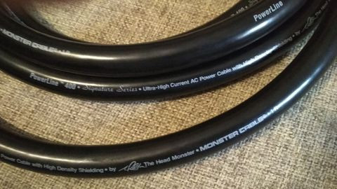

Szerintem biztosan hozni fog a rendszereden, nekem is Isotek az erősitőben lévő kábel, és a magas frekvenciákon sokat javított...
Mindenképp írd majd le a tapasztalataidat.. -
migabi24
fehér_ember #34490 üzenetére
Na kíváncsi leszek mit mondasz, nálam az isotek nagyon rendberakta a hangot

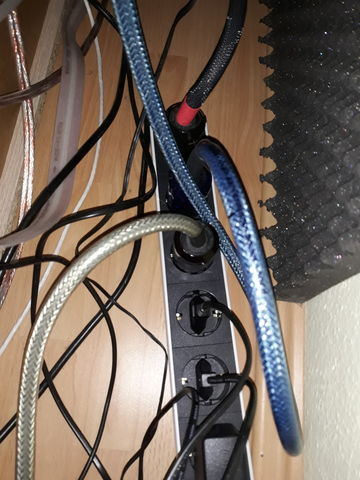

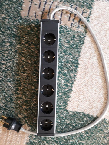

Nekem meg 22.-én jött meg a Kínából rendelt tápkábelnek való (furukawa). Ami egyébként rekord idő: 11.-én adták postára és 11 nap múlva már hozta is a postás. De vettem egy Isotek-et is (mondjuk a 3130Ft-os utánvétes postaköltségen eléggé meglepődtem; csak tudnám minek kell "törékenyként" dupla áron feladni egy kábelt
). Szóval mostmár nemcsak az elosztóba, hanem abból is normális tápkábellel megyek tovább; (persze az elosztós megoldás is hozott, egyáltalán nem biztos hogy így mégjobb lesz; de kipróbálom).

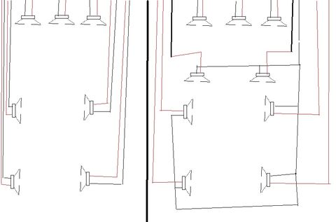

Ha ez így működik is, azért én nem erőltetném. Ha a feketére 6db hangszóró van kötve, akkor mind a 6-nak a terhelését viszi. Vagyis elméleti szinten, ha a piros 1,5m2-es kábel, akkor a közös feketének 6x1,5mm2-esnek kéne lennie. A lényeg, hogy a közös fekete ne legyen vékony.

Van egy totál hülye kérdésem, de meg kell kérdeznem.
Rá lehet kötni úgy 2 hangszórót 3 vezetékre, hogy közös a fekete kábelük? Ismerős nem szeretne újra kábelezni semmit, de több csatornát kötne a rendszerére. most 4 hangszóró, és 4 pár kábel van a falon, és még 2 hangszórót be kellene kötnie.
Tudom, hogy hülye kérdés, magamtól eszembe sem jutott volna, de azt kérte, járjak utána a témának.
