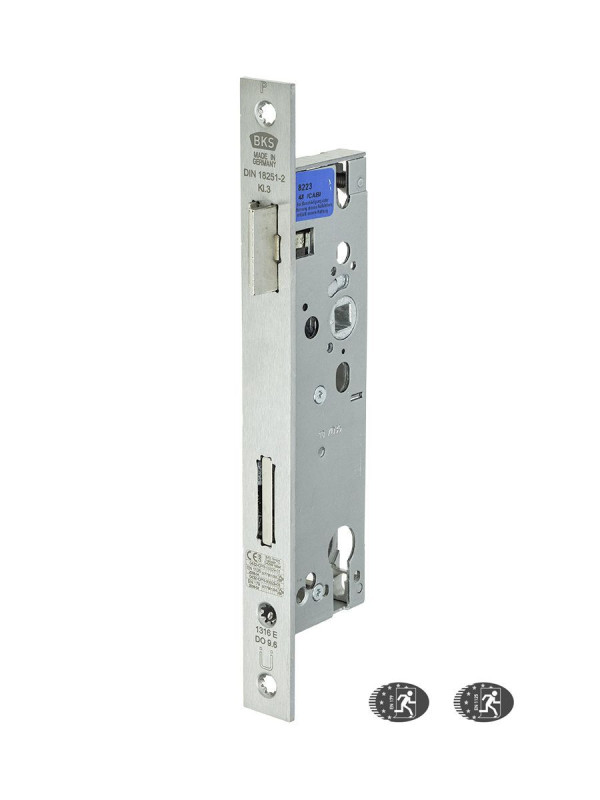

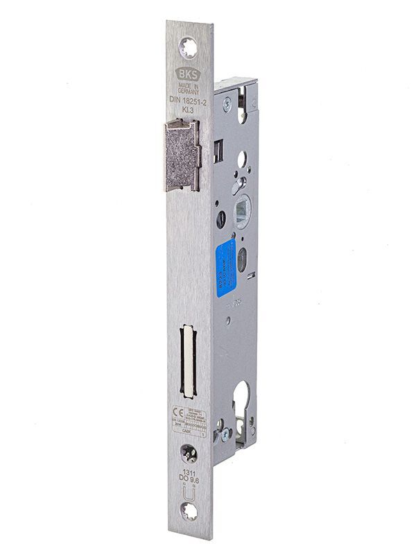

Üdv mindenkinek!
Egy újabb baleset történt velem, mostanába vonzom az ilyen eseteket:
Tegnap este 8kor be akartam menni a raktárunkba(műanyag ajtó, hengerzárral). Tettem be a kulcsot a zárba, de mivel vak sötét volt, nem láttam, hogy recével felfelé sikerült beraknom a kulcsot a zárba. Bele is ment simán félig, erőltetés nélkül. Igen ám, de kifelé már nem jött! Akárhogy mozgattam, húztam, tiszta erőből, meg se mozdult! Végső megoldásként fogtam egy csavarhúzót, a nyelét nekitámasztottam az ajtónak, majd fogóval ráfeszítve ki akartam húzni a kulcsot, de meg se mozdult! Végül sikeresen beletörtem a kulcsot a zárba. Képet később tudok mutatni, ha gondoljátok.
A kérdés az, hogy az ajtó sérülése nélkül van-e esély kinyitni a több ponton záródó ajtót, illetve bármilyen építő jellegű tanácsot szívesen elfogadok!
Ja, a közelben nincs szakember, aki meg tudná oldani!

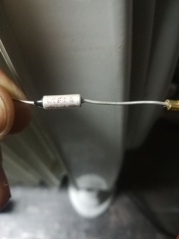

Van egy 20-24 literes kompresszorom, olajos, egy dugattyús. Nem tartja a nyomást, pedig már cseréltem rajta tömítéseket. Van Budapesten (Zugló, vagy Dél-Buda) olyan szerviz, ahol foglalkoznak vele? -

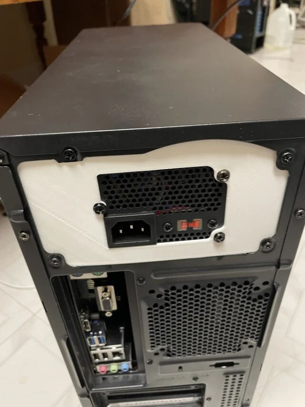

Van itt valaki aki esetleg tud készíteni ilyet?
Lényegében arról lenne szó, hogy TFX tápegységet szeretnék egy ATX tápegység méreteivel rendelkező házikóba szerelni és szükségem lenne hozzá egy vékony lemezre a szélén 4db menettel és a közepen 3db-al ahova a tápegységet fogatom oda..
Ha van itt olyan aki tud ilyet készíteni vagy esetleg tud valakit ajánlani vagy van készen ilyen valahol ahol vásárolható az jelezze kérem

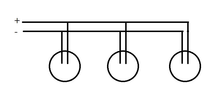

Adott egy befejezetlen konyhabútor, aminek a tetejében van 3db GU10-es spotlámpa, de nincs bekötve meg semmi. Csak ott van izzóstól a foglalat, amiből kilóg 2 kábel és ennyi. Kapcsoló sincs hozzá. Arra gondoltam bekötöm magamnak.
Kérdés jó-e úgy, hogy az első foglalatot a másodikkal kötöm össze egy kábellel, majd a másodikat a harmadikkal, és végül a harmadiktól elvezetek egy kábelt valami villany forrásig?
Illetve, mivel nincs villanykapcsoló sem, meg igazából nem is látom hol lenne neki hely, ezért arra gondoltam, hogy az alatta lévő páraelszívóba kötöm be, mivel annak van külön kis villanykapcsolója egy sima e14-es foglalattal. Szóval megbontanám azt a kábelt, és rákötném a harmadik spotlámpából lejövő kábelre. Így terv szerint onnan tudnám az egészet felkapcsolni. Jó lehet ez így? -

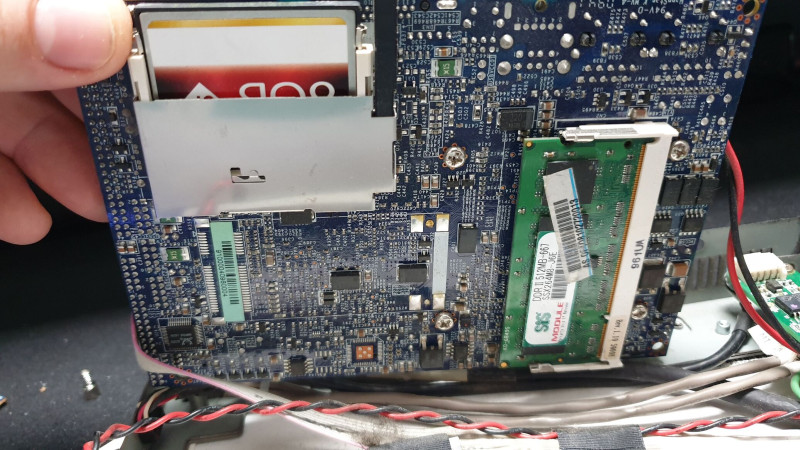

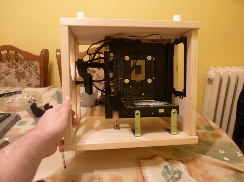

Szóval az van, hogy 5 éve vettem itt Hardveraprón pár Kiosk PC-t, hogy majd milyen jó lesz itt-ott a házban elhelyezni, okosotthon HUB-nak, kamerák képét kitenni rá, buszmenetrendet, időjárást, stb.
Aztán azóta csak párszor használtam őket, véglegesen nem helyeztem ki sosem. Most viszont akartam vele foglalkozni, és egy RAM upgrade miatt kifordítottam belőle az alaplapját, és megláttam, hogy ebben még mPCIe is lehetne.
Az pedig nagy segítség lenne, mert akkor tényleg pikk-pakk ki tudnám tenni, mert nincs szükség se LAN kábelre, se wifi donglere. Mivel van több darab, szerencsét próbáltam.
Van pár donor alaplapom amiről levettem egy foglalatot.
Sajnos leszedéskor hiába láttam úgy, hogy már minden pin megolvadt, nem akart mozdulni, és ráfogtam erősen (Azt hittem alul le van ragasztva).Végül lejött, és feltenni már könnyebb volt:
[kép]
Tettem át egy forrasztható anyát is. Igaz, ez utóbbi furatba lenne való.
[kép]
Emiatt minimálisan ágaskodik benne a kártya
[kép]
De az eredmény a lényeg:
[kép] -

Kell, ha ott felejted és beragad a termosztát akkor csúnya vége is lehet. Nem egy ökör ára.

Ablakos #86290 üzenetére
Valamit ott tényleg bele van törve, mivel a süllyesztett részen lévő torx szerű minta az egy anyag a zárral, ott csak a süllyesztett furat a lényeg amiben valaha megvolt a csavar feje is. De ha nincs már feje ki kéne jönni a helyéről a zárnak, aztán eltávolítható a csavar maradéka. Amúgy lehet az nem is az ajtóba megy hanem a zár valamelyik részét fogja, talán nincs is jelentősége.
Egy kérdésem nekem is van, kis olajradiátor. Valami biztonsági betét, a fűtőszál közelében volt a testre fogatva, biztos valami olvadó biztonsági cucc. Bedöglött. Kell ez oda? A termosztát működik.
macilaci78
Ablakos #86299 üzenetére
Ha nem tört bele semmi, akkor még megpróbálhatsz belenyúlni például zégergyűrű-fogóval, vagy két kis csavarhúzóval átellenes oldalról és úgy elforgatva. Esetleg érdemes lehet a zártestet tartó többi csavart meglazítani, ennyivel is talán kevésbé feszül a zárbetét és könnyebben enged a csavar.
Nálam a Nívó ajtóból nem jött ki a zárbetét, amíg a zártestet tartó csavarokat meg nem lazítottam. -
macilaci78
Nekem is úgy tűnik, hogy egyszerűen leszakadt a csavar feje és ez a 8-ágú lyuk egy süllyesztett fejű metrikus csavar fejének a helye.
Amúgy ez a csavar fogja a zárbetétet a zártestben, nem lehet emiatt kivenni.A szerencse, hogy csavarfej nélkül a metrikus csavar nem feszül, így például pillanatragasztóval rápöttyintett hurkapálcával könnyen kijöhet. Előtte érdemes féktisztítóval megfújni és hagyni megszáradni, nehogy zsíros legyen a csonk.
