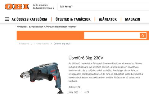

új építésű társasház mennyezetébe szerenék fúrni, vasbeton födém (mennyezeti függönysín rögzítés) 6-os lyukat (ilyen tiplim meg csavarom van, amit adtak a függönysínhez)
"1050W" címkés noname ütvefúróm van (bristool rock drill), meg 6-os fúrószáram valami keményfémes fejjel
kb 1.5-2 cm-t tudok befúrni, ez kb a tipli fele, utána nyomhatom akármeddig, nem megy tovább, három lyukat próbáltam eddig
az a sejtésem, hogy egy erősebb gép kell, pl egy hilti, meg lehet hogy jobb fúrószár is
bérelnék, obiban ezeket találtam, praktikerben meg ezeket pdf
valamelyik alábbi ütvefúró kell nekem? vagy másik fajta gép? fúró-vésőkalapács? (ezt nem ismerem milyen)
esetleg csak stukkóragaszó is megtartaná a teljes függönysínt függönyöstől együtt? (kétsínes, kb 3m hosszú, normál- és sötétítőfüggöny)
köszönök bármilyen javaslatot
