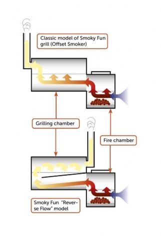

És akkor még nem beszéltünk az Offset smokerekről.

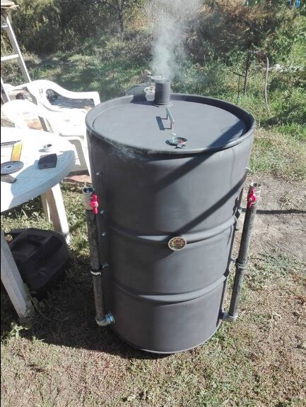

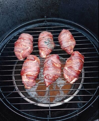

Addig is még egy kis off, bár a következő képen a magam készítette UDS (Ugly Drum Smoker) látható működés közben.A következő képen meg egy benne készült, a család által igen kedvelt, fűszeres sajtkrémmel töltött halapenyo paprikával töltött, fűszeres csirkemell, baconszalonnába tekerve.

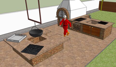

imibogyo
Flowtation #64868 üzenetére
Én most olyat sütögetőhelyet terveztem (igazából egy teljes nyári konyhát) ami univerzális lesz. Vagyis, racklettezni, grillezni, tárcsázni, szalonnát sütni és bográcsozni is lehessen vele. Mindezt cserélhető belső elemekkel tervezem megoldani, ráccsal, tömör "edénnyel" és a bográcsozáshoz felső függesztővel. Természetesen tető is lesz felette amolyan szaletli szerűség, csak a jobb láthatóság miatt "eltüntettem"...

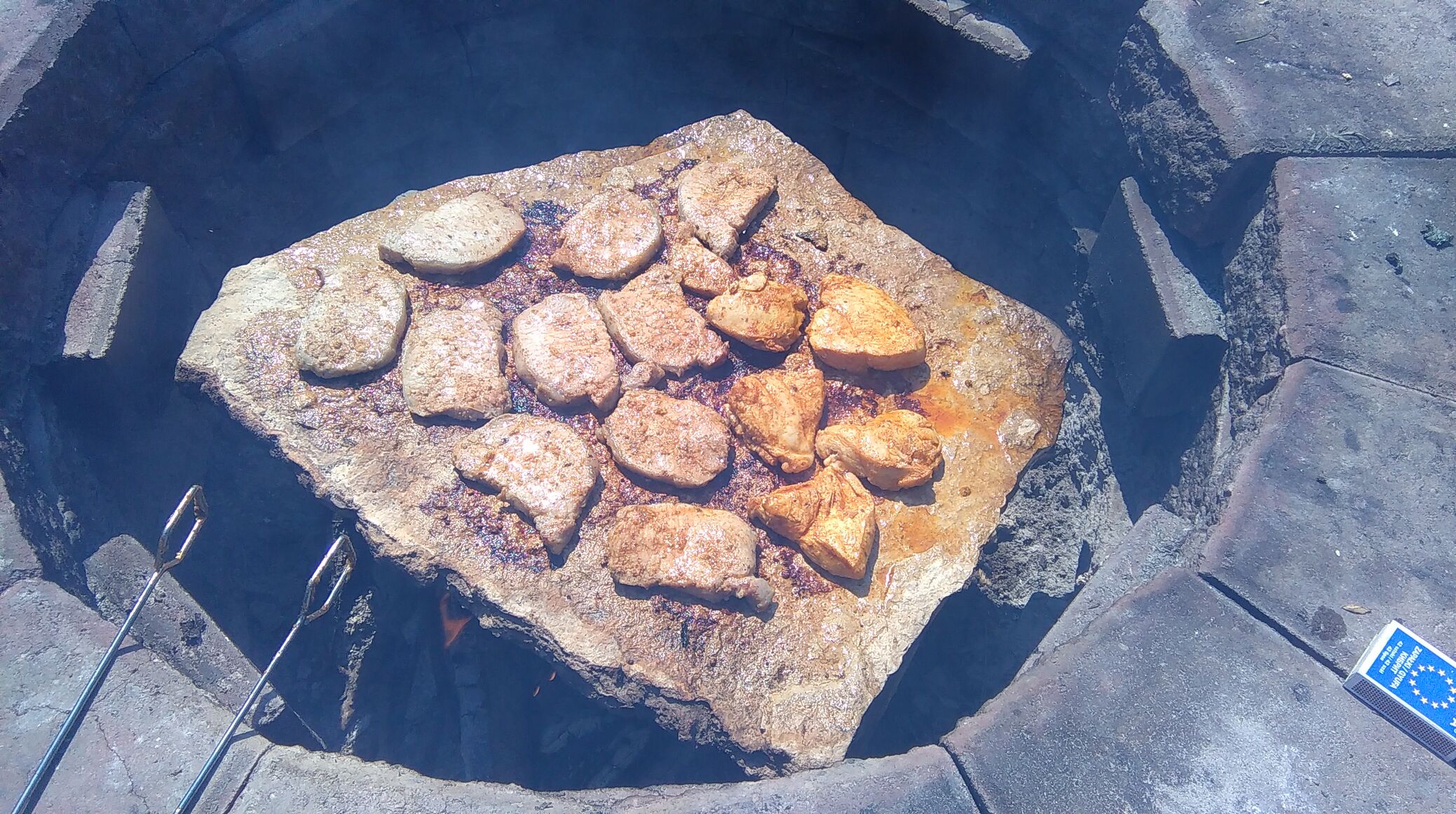

Precorus
lemmy71 #64865 üzenetére
Én haverommal már jó ideje kövön grillezek. Nem csöpög le, nem kap oda a láng. Régen el sem mostuk, ott hagytuk a grillezés helyén(szomszédos falucska, erdő széli kiépített rész), hogy majd használjuk következő alkalomra. Aztán valahogy mindig eltűnt.....
Amit most fotóztam, az ilyen terméskő-burkolókő, itthonról maradt. Egy már biztos, azt nem szereti ha lehűtögetem vízzel mert vinném haza, mert azóta 2 dara is letört, és szerintem több is fog. Pogit még nem csináltunk rajta, ellenben a pácolt husikat istenire lehet megcsinálni. Belül megpuhul, nem szárad ki, utána a külsejét meg tudod csinálni úgy, hogy egy vékony ropogós réteg legyen rajta. Szerintem isteni :3
Igazából odaégetni is lehetetlen, teljesen hülyebiztos.
Majd valami gránit/márvány akármi követ kéne szerezni, ami kibír egy szezont. De lehet itthon egy kisebb maradék követ kipróbálok, hogy bírja-e ha nem öntögetem le, hanem 1 napig hagyom visszahűlni.
Képeket linkeltem.
Egyébként tuti hogy egy ilyen topic állandó lakója lennék
1.1
1.2
2.1
2.2 -

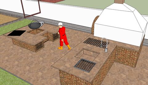

de én nem egy zárt sütőben gondolkodom, csak maga a tűztér lesz részben zárt. A teteje egy vaslap, amin sütném a hambi pogácsát és amikor kifolyik a forró zsíros szaft, azon melegíteném át a hambi zsemlét, de akár a tortilla tésztát is meglehetne rajta sütni. Dupla platnisra gondoltam, az alsó platnit 5 -s kazánlemezből lenne amit egy az egyben érne a tűz és felette cirka 6 - 7 centivel lenne egy 3 -s kazán lemez amin sütnék, a kettő közé pedig vizet öntenék. Olyan lenne mint egy duplikátor, egyenletes lenne a hőelosztás
Valami ilyesmin agyalok

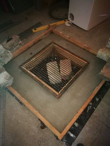

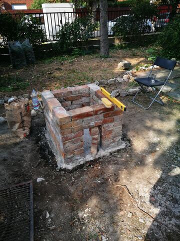

fonok87
Felmerült, de úgy volt, hogy akitől a rostélyt szereztem, tud adni tűztérnek valót is, ami négyszög alakú, ezért abba az irányba indultam. De az már nem volt neki...
Egyébkét így áll a művelet:
Alsó rész:
Teteje:(#64855) macilaci78: "gyári" megoldásnak tekintem, de van egy vízsugaras műhely nem messze megkérdezem őket
Fórumtársak közül ki foglalkozik ilyesmivel, vagy melyik topicban lehet kérdezni erről?
Illetve ami közben eszembe jutott és jó lehet, az az expandált lemez vagy perforált lemez. Csak ezekkel is annyi a baj, hogy táblában pénzbe kerül, kisebb mennyiségben vagy lehet szerezni vagy nem, illetve a gányolási faktora is kisebb
Ami még készül (azon kívül hogy ráteszem a tetejét), az egy lapburkolat téglamintás kültéri greslapból, mert úgy gondolom ügyesen dolgoztam el a betont de nem tükörsima. Illetve még meg fogom csiszolni a téglák felületét, meg a fugákat újradolgozom, hogy szebb legyen.
fonok87
Kis segítséget, ötleteket remélek kapni kerti grillsütő építéséhez, konkrétan a tűzteret kellene valahogy kialakítanom. Az építmény lassan szerkezetkész, ehhez hasonló, csak szebb lesz
Téglából építettem beton alapra és beton tetejével, olyan magasra, hogy ülve kényelmes legyen használni. Így viszont messze kerül a rács a talajtól, adja magát a probléma, hogy egy kosárszerű valamiben kellene tüzet rakni, ami lehetőleg állítható is magasságilag. Ami nagyszüleimnek volt anno, abban egy láncokra függesztett, jó sok furattal ellátott acéllemez "kosár" látta el ezt a feladatot, csak ez készen drága lenne (meg nem is tudom hol/hogy keressem, ha erre van ötlet megköszönöm
), házilag elkészíteni meg nem biztos hogy a legjobb ötlet... Vastag lemezből kéne csinálnom, hogy ne rohadjon/égjen el, amit furatolni is kell, jó sűrűn... és a fúrószár amivel ezt egy 3-4mm lemezen kivitelezni tudom valószínű annyiba kerülne, hogy kijön belőle egy alternatív megoldás
Első körben arra gondoltam, hogy ha a beton részekből marad ki 2,5cm osztású, 1,4mm drótból készült acélháló, abból csinálom, ezzel 2 baj van: 1, elég vékony, 2, nem maradt
(legalább valószínűsíthetően fagyálló lesz).
Szerk.: természetesen ha van rá igény teszek fel képeket is
