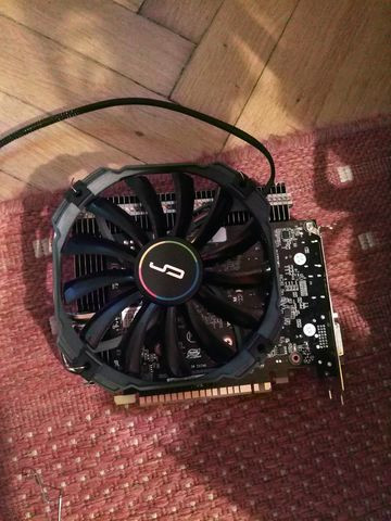

Napi tákolás, passzív gpu-m (1050ti) játék közben 80 fok fölé megy és elkezd visszavenni az órajelekből, kellett neki egy kis plusz lég. Volt is egy ventim erre a célra, viszont a borda elé nem fért el, belógott az oldallap helyére (bitfenix prodigy ház), úgyhogy a gpu hátára kellett feltennem. Jobbhíján gemkapoccsal, más nem volt kéznél

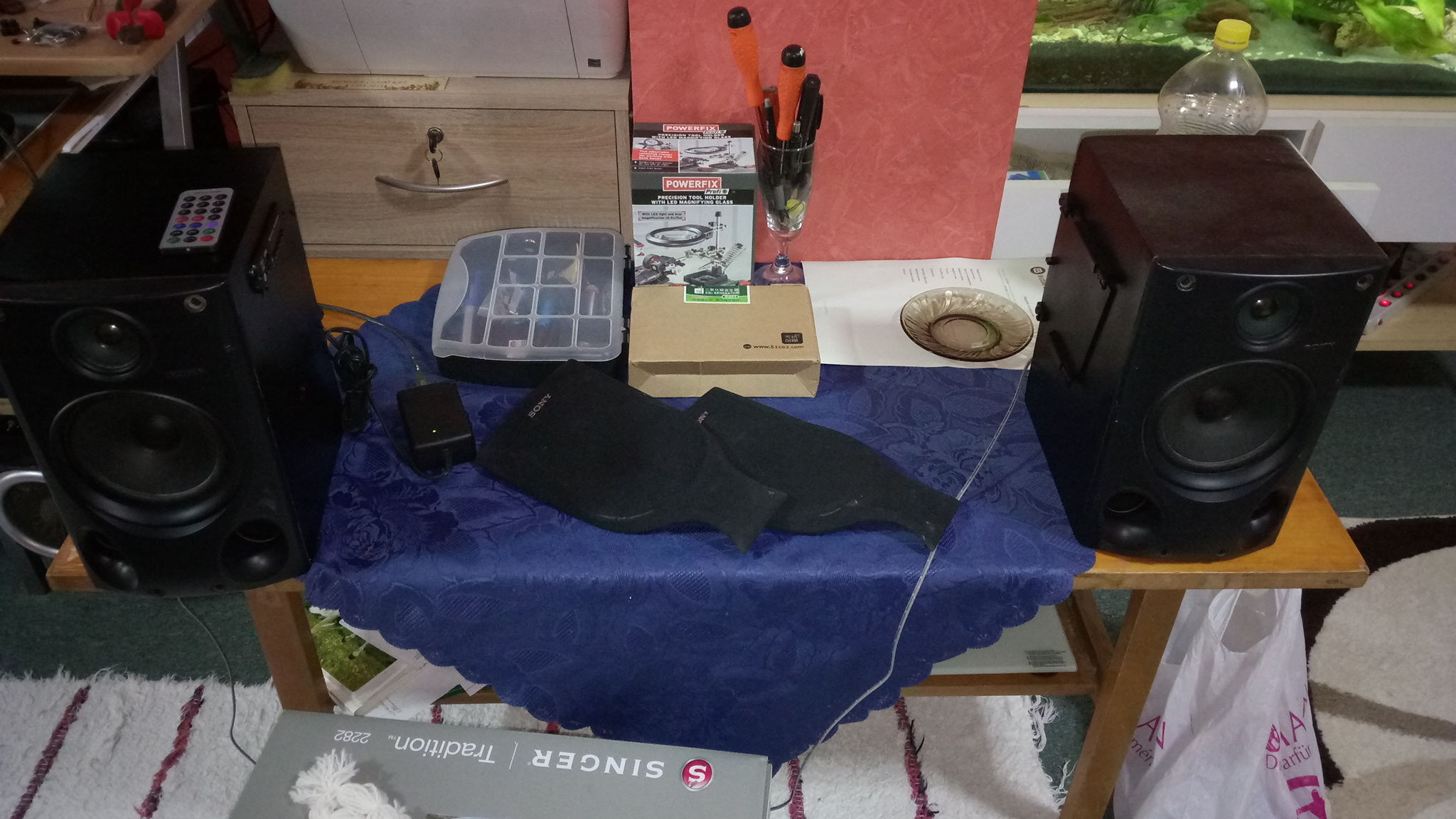

Az egész sztory pár hónapja indult.
A páromnak kellene némi zeneszerűség a konyhába.
Mivel nálunk csak a királyi rádóadók foghatók, ezért valami online rádiók hallgatására alkalmas eszközben gondolkoztam. Ezt legegyszerűbben egy régi, már nem használt teló üzembeállításával oldottam meg. Online rádióadók app feltelepít, wi-fi kékfog van...
Már csak valami zajfokó kellene.
A készen kapható kékfogas eszközök, túl ratyin szólnak, ami szépen szól, annak annyi pedig az ára... Ráadásul a konyhapára sem tesz jót semminek...

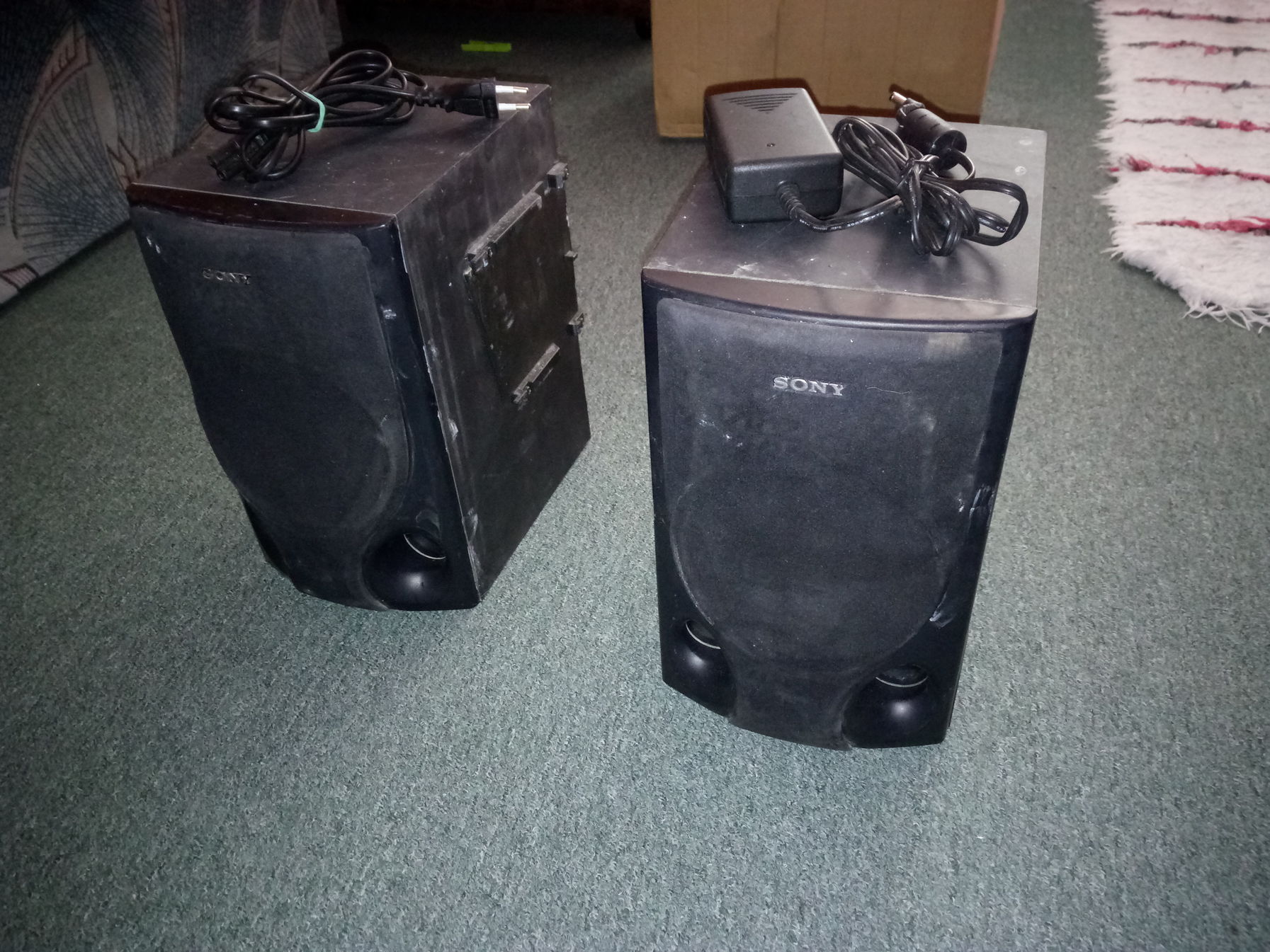

Na mindegy, egyenlőre maradt egy ratyi kékfogas azajkeltő, a megoldást pedig meghozza az idő...Pár hét múlva a vásárban a németországi lomisoktól túrtam két sony hangfalat kemény 800 királyi valutáét...
Meg egy 3A-os 12V-os tápot asszem egy 500-asért.Kicsit megáztak, kicsit felpudvásodott itt-ott a pozdorja, vakolat, festék maradványok, szóval inkább kukába valónak látszanak mint a szobába, de megküldve az erősítővel, szépen tisztán szólnak.
Alapnak ok.

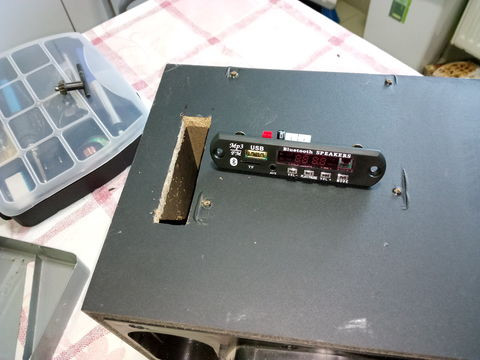

Gyorsan rendeltem kínából hozzá egy kékfogas mp3 lejátszót, meg egy 2X15 W-os erősítőt.
Közben próbáltuk kitalálni hol legyenek a konyhában...A lényeg, kissé túllőttem a célon.
Vagy a konyha kicsi, vagy a hangszórók nagyok...
Ok akkor megkapja a gyerek a számítógép mellé (tudom én hogy mit szabadítok el?) De akkor mindjárt két mp3 playa kell, meg erősítő... Mind1 free shipping bírja, jöjjön kettő, úgyis fillérekbe kerül. Tényleg vicc az ára...
Itt már lukas az egyik doboz, miután ideért a cuccos kínából.
Utána némi festék a nagyja retek levakarása után.
Ma pedig összedrótoz, feléleszt.
Valahogy így néz ki a cuccos.Meglepően szépen szól.
Az egyetlen negatívum, hogy amikor aktiválom a kékfogat az adatforgalom kihallatszik...
Ha már zörög benne valami, már nem hallani..Szak kb ennyi.

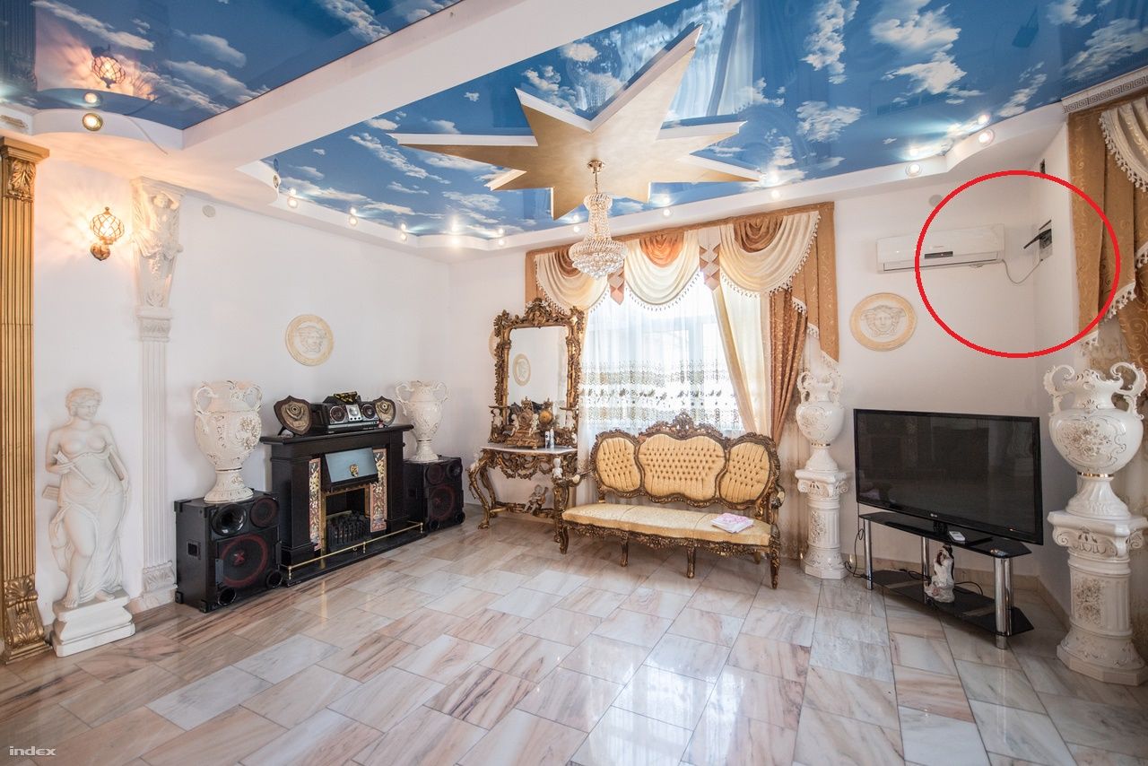

Szép, mint egy traktor...
mekker
Zsoleszhun #57914 üzenetére
A maga módján stílusos, lehetne sokkal rosszabb is. Mondjuk a használhatósága negatív mérőszámú.
Nekem a használhatatlan elrendezésű műszaki cuccok, illetve a bekötetlen füstelvezetőjű kandalló tetszik. Vajon a csillárt sikerült bekötniük?? -

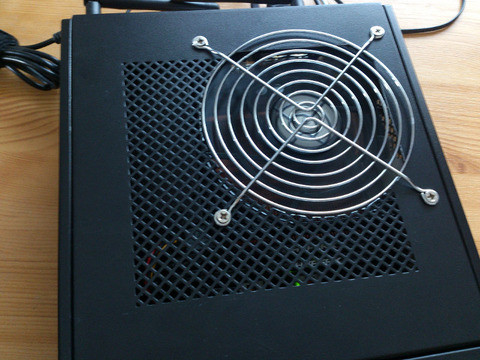

Én erre a rácsos házra vágtam 12 cm-es lyukat dekopírral. Előtte leragasztottam festőszalaggal (hogy vágás közben ne karcolódjon a festés és hogy legyen mire rárajzolni a kivágandó mintát), majd vágás után egy kis reszelés és ez lett az eredmény:
Talán lehetett volna szebb is, de nekem megfelel.

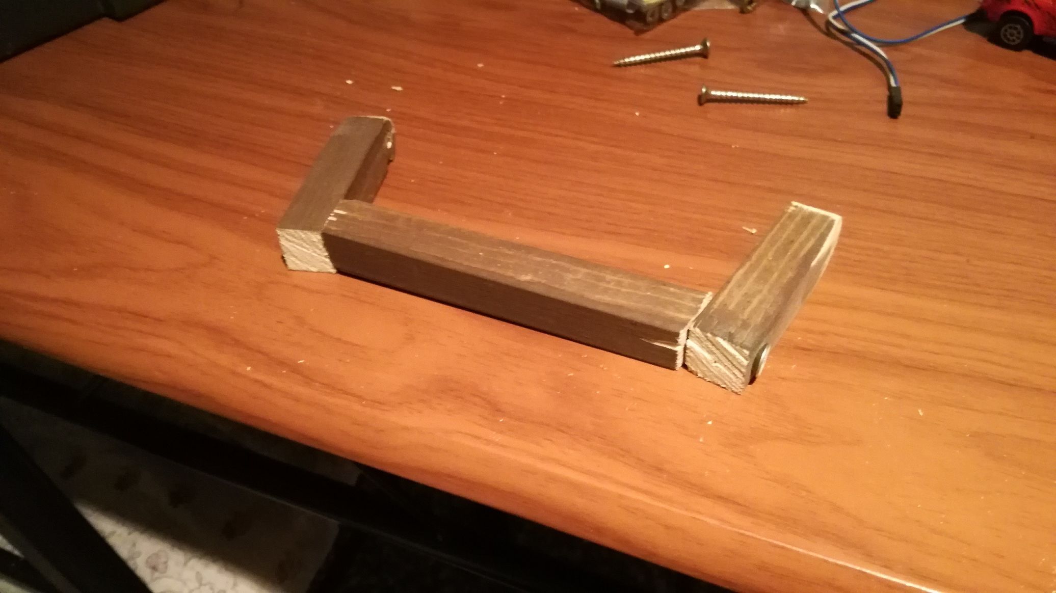

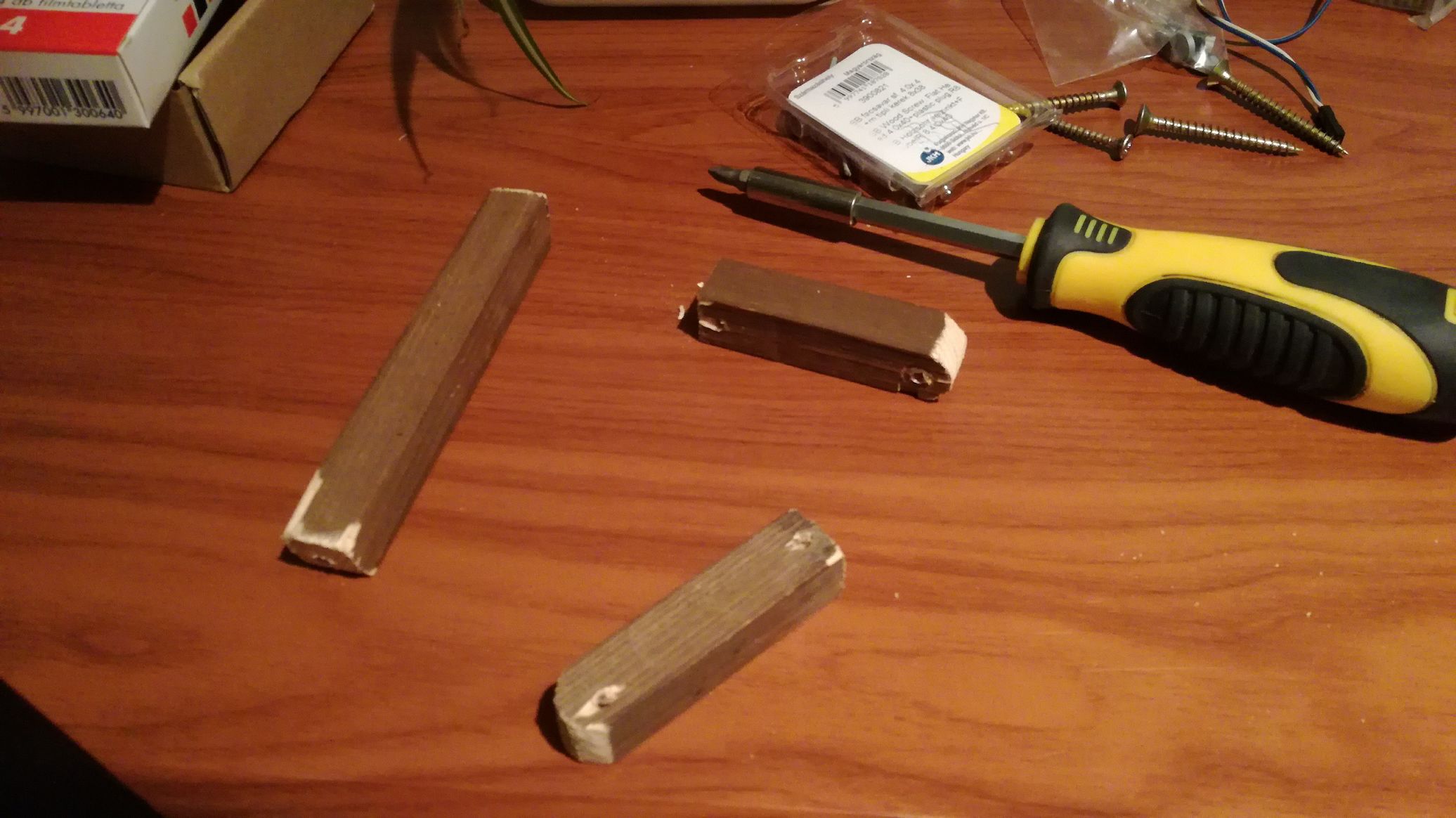

#57921 macilaci78: a markolatot úgy is csak ideiglenesek szántam
"Ha nem tudsz olyan hosszon fát fúrni, akkor vehetsz 12 mm-es bükkfa tiplit, felvágod mondjuk 4 centisekre és ezeket fűzöd fel markolatként. Extraként bandázsszalaggal tekered körbe és meg is vagy."
Na ez nagyon tetszik, szerintem ez lesz.

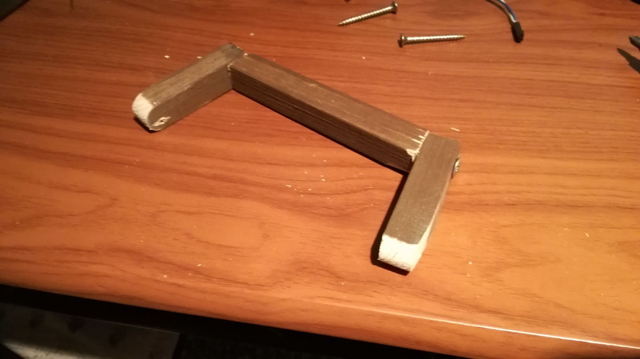

Ha jót akarsz magadnak, bútor összehúzó csavar közé vágott M4 menetes szárral húzd össze a fogantyút, mert abból a kis darab fenyőből némi súly alatt úgy szakad ki a Reisser, hogy öröm lesz nézni és a markodat alul-felül végig fogja szántani a hegye!
Cifrázhatod azzal, hogy a doboz alját mindenestül átfúrod és a két szélére a rövid oldal szerint raksz egy-egy pl 20×20 mm-es lécet lábnak, így bárhova le tudod tenni anélkül, hogy alulról felázna a sérült doboz.

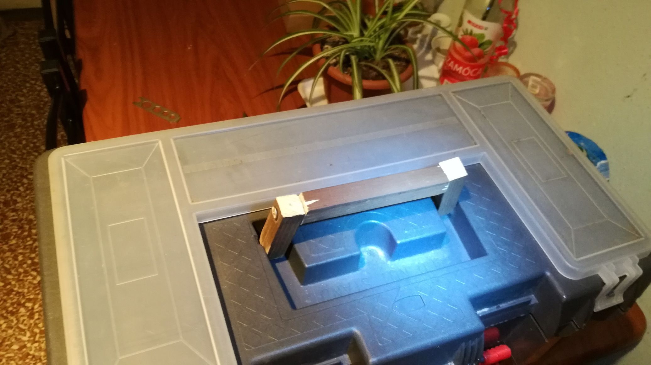

Hétvégét, illetve tegnap gányoltam egy kicsit.
Kaptam egy számomra megfelelően nagy szerszámos ládát, ami csak annyi baja volt, hogy meg volt repedve az alja és hiányzott egy kicsi darab a sarokból, illetve nem volt fogantyúja.
Nos voltam hévégét nagyszülőknél, ahol minden szükséges eszköz meg volt ezek javítására és pótlására.
Na de jöjjenek a képek.
és a fogantyú...természetesen én mértem ki precízen és gyártottam le
kép
kép
képA biztonságos rögzítéshez kicsit meg kellett fúrnom a műanyagot
kép
2 egyforma csavarral rögzítve!!
kép
képDe gondolkozom rajta, hogy a dizájn végett fekete vagy piros szigszalaggal körbetekerem a fogantyút
Még a hétre be van tervezve egy alu létra javítása is

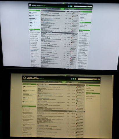

A hipóval, bármilyen vegyszerrel óvatosan! Ha a foncsorra a tükröződő felületet rágőzölték, lehet, hogy sérülni fog.
Kernel
cinemazealot #57915 üzenetére
Hipóba áztatni esetleg? De én inkább valamilyen LED-szalagot építenék be.

Hölgyek-Urak! Van egy régi laptopom, aminek a képernyője még CCFL-es (fénycsöves) háttérvilágítással működik, és hát a 10 év alatt ez a cső eléggé besárgult, illetve erejét vesztette:
Felül egy még friss monitor, alatta a noti képernyője
Ez a fénycső egy foncsor előtt csücsül, és gondolom, hogy az elöregedése miatt elég rossz hatással volt a foncsorra is, ugyanis az is sárga lett tőle:
A foncsor belülről (a cseppek vízcseppek, mert naivan azt hittem, le tudom mosni a sárgaságot)
Szóval megvan már a csere cső, de félek, hogy ha ki is cserélem, a kép sárgaságán az nem fog segíteni, mert a foncsor továbbra is sárgítani fogja a cső fényét. Hogyan tudnám ezt a foncsort színtelenné varázsolni? Vagy ez már anyagában lett ilyen és kuka?
