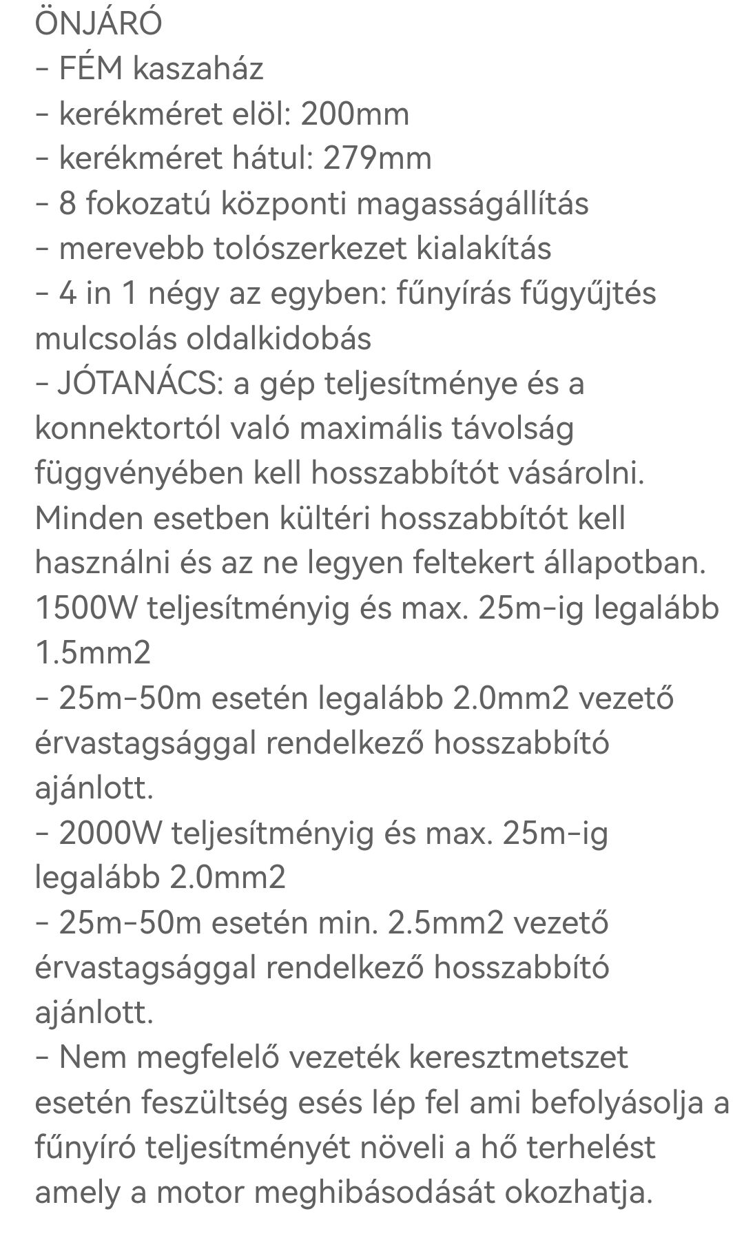

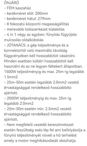

Veszek akkor vastagabb vezeteket, de felmerül bennem a kérdés, hogy ha mondjuk a teraszkonnektorba csak 1.5-os kabel van (meg szerintem a kliman kívül mindenhol a hazban), akkor mi ertelme van ebbe beledugni egy 2.0-as madzagot. Vagy a táv miatt kell a nagyobb atmero, hogy kisebb legyen az ellenállás? -
Oké, hogy 1800 watt, de azt is meg lehet akasztani, ha nagyon tolod neki a nagy gaznak. Ráadásul az önjárás is csökkenti ezt a teljesítményt.
A hosszabítódról: A Makita honlapján felhívják a figyelmet, hogy az 1800 wattos teljesítmény miatt legalább 2 mm2 keresztmetszetű kábel javasolt. Amit linkeltél, az csak 1 mm2, kimondottan nem ajánlják, lásd az alsó bekezdést

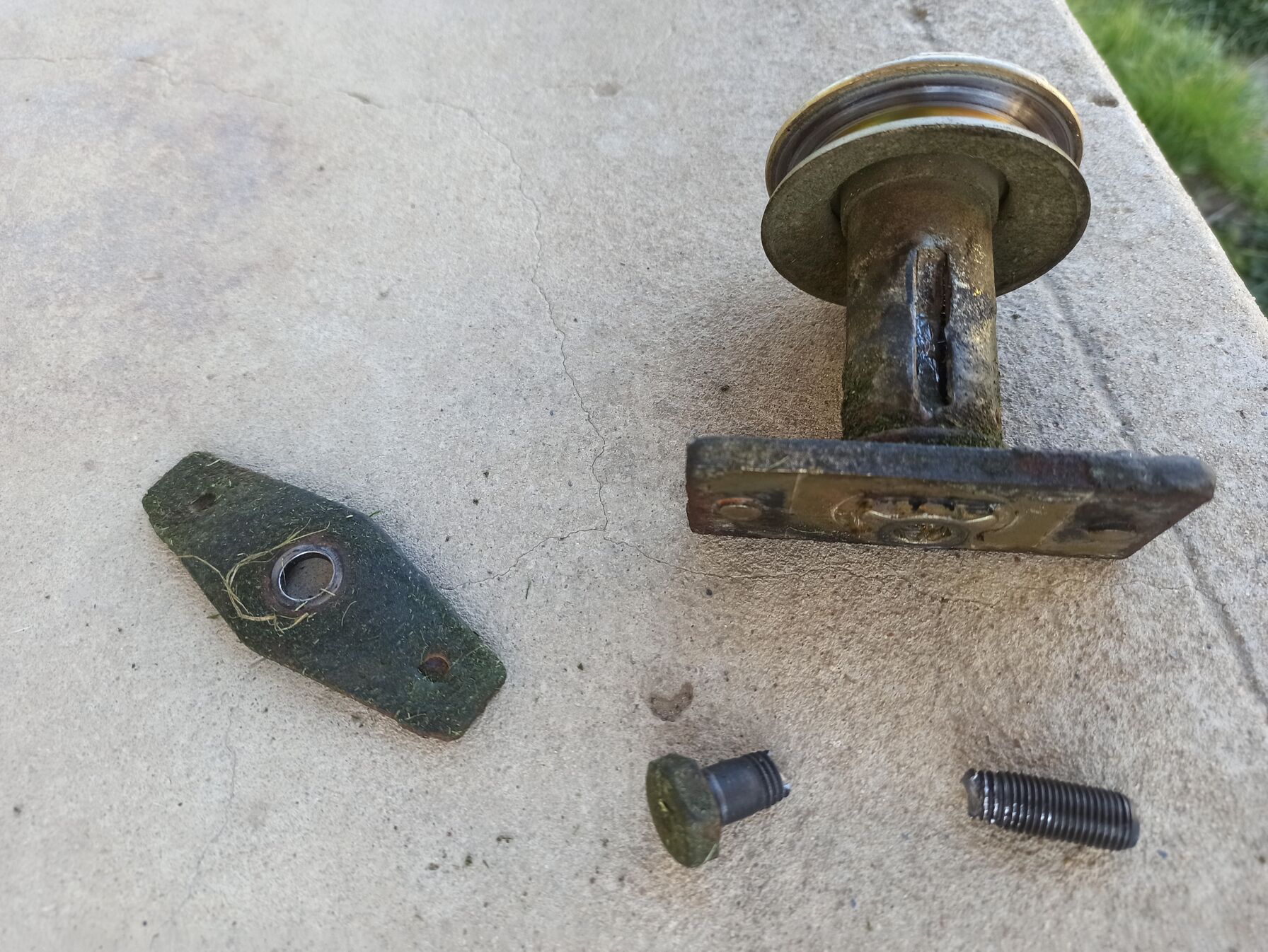

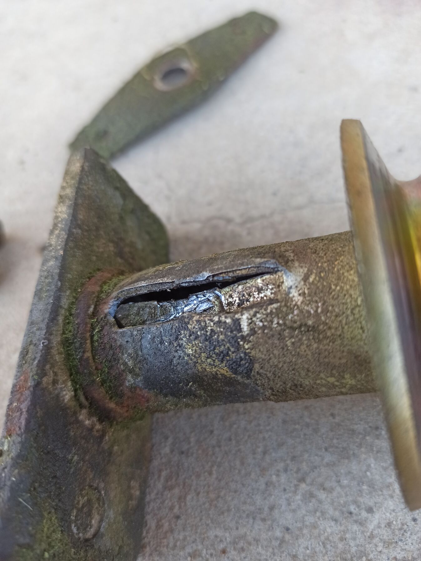

Az egyedüli problémám az volt vele, hogy a hátsó kerékösszekötő tengelyen lévő hegesztés elengedett. Ez hivatott emelni a magasságot.
Meghegesztettük és azóta is jó.Van egy Parkside gyepszellőztetőm, azon már hallottam csúszni a szíjat.

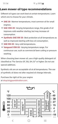

Ha télen, minuszokban is nyírod a füvet, akkor 10w vagy 5w. Nyáron ennek nem sok jelentősége van. A kívánt minősítést tudja.
Az egy fokozatú olajok is teljesen rendben vannak.
A fűnyíró motor is 4 ütemű mint az autókban lévők, de majdhogynem mindig azonos fordulattal üzemelnek. (~3000rpm) Ezért jók bele az SAE30-as olajok.A kis flakonos 30-as olajok drágák. Viszont a 4 literes meg évekig elég lehet, ugyanakkor a felbontott flakonban lévő olaj is haszálódik. Szóval jó megoldás nem nagyon van. Vedd azt amelyik szimpatikus és amire van pénzed.
Dzsolo

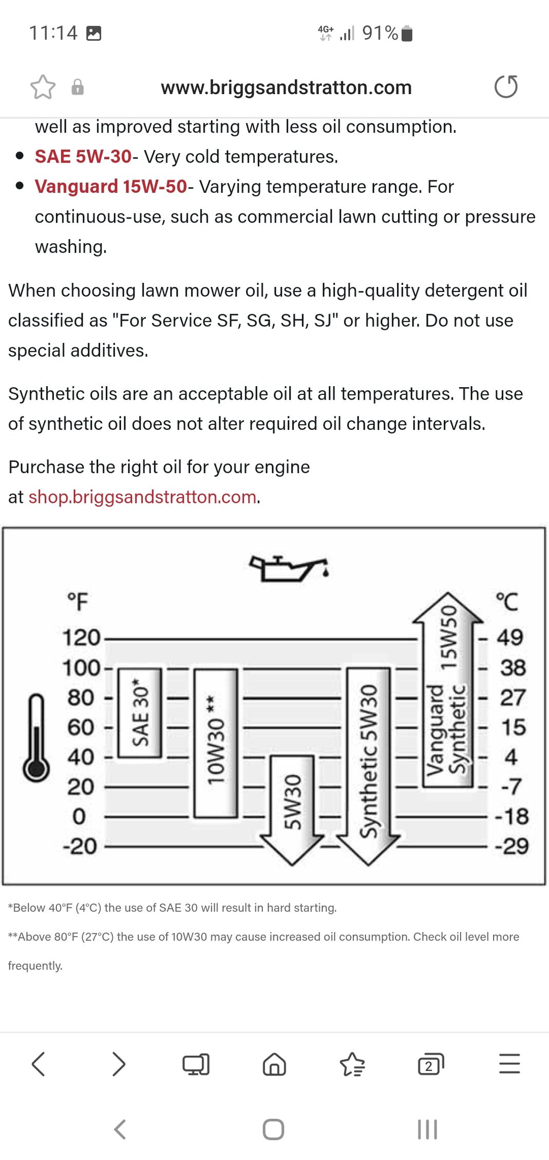

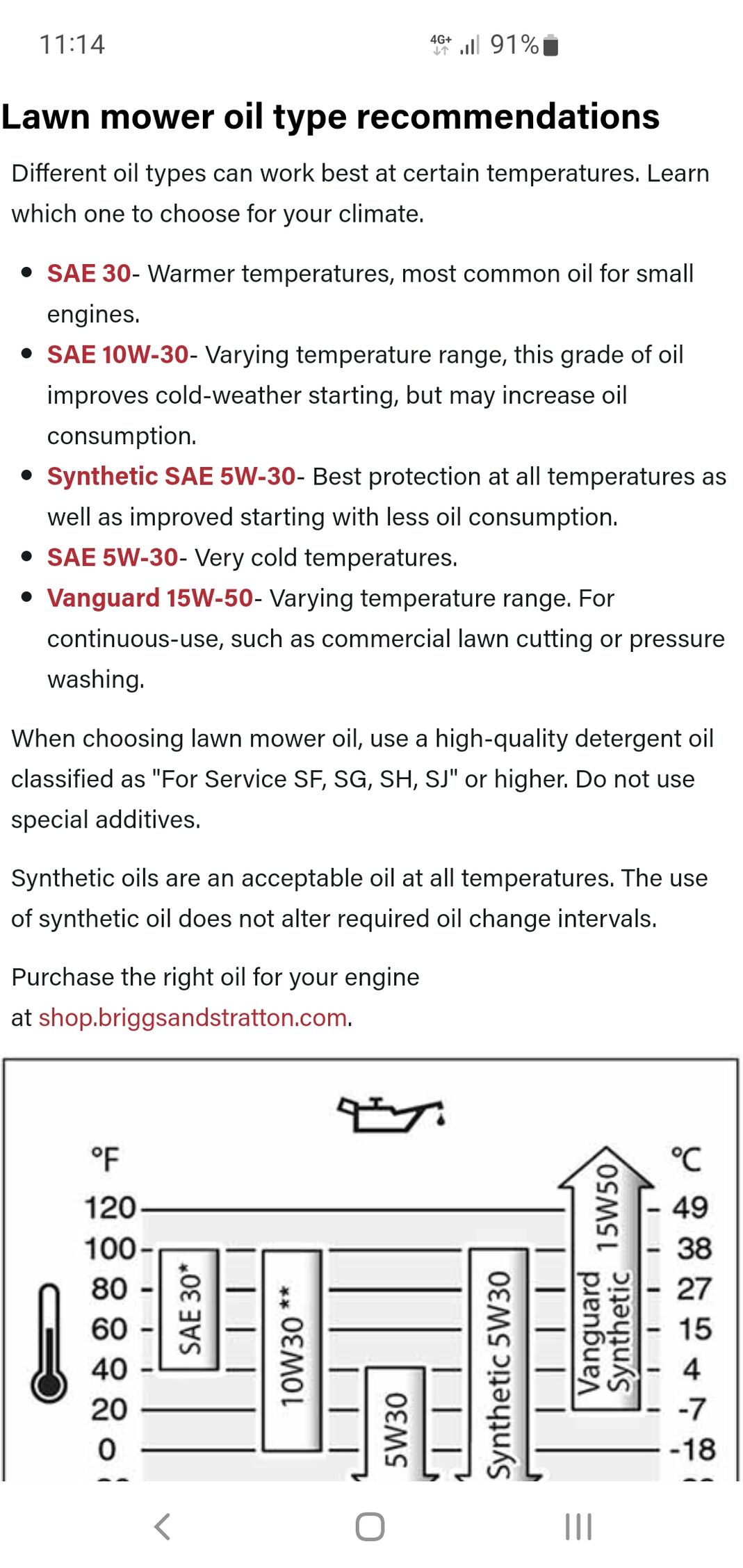

Akkor ha jól olvasom a legjobb a motornak ha 5w30-as olajat Öntök bele ami teljesíti az SF, SG, SH, SJ minőség osztályt. (ábra szerint) Akkor ebbe autó olaj is önthető? A Hondánkba 5w-30 SN olajra van szükség, az SN meg magasabb követelmény mint a leírásban szereplők. Fuchs Flex 23 5w-30 akkor simán beleönthető?
Vagy vegyek 4T Briggs, Motul, Mannol SAE30-ast bele? Nem szeretném túlgondolni a dolgot, csak azt sem szeretném ha besülne. Illetve milyen időközönként kell cserélni benne (gondolom üzemórában mérik) Eddig csak elektromos fűnyírom volt de a benzinesekről ne mtudok sokat.
Morris
Igazság szerint az a táblázat is egy rakat sz*r.
10W-30-nál azt írja hogy csekkold sűrűbben az olajszintet, mert 27°C fok felett, jobban fogyhat.
Persze ezt az SAE30-hoz nem írja oda. Pedig a meleg oldali viszkozitása mindkét olajnak ugyanaz.
Sőt, a szintetikus 5W30 hiába szintén 30-as meleg oldallal rendelkezik, gyakorlatilag vékonyabb ugyanazon az üzemi hőmérsékleten, így az még jobban fogyhat.Szóval kész vicc az egész
Amúgy meg szvsz nem kell túl gondolni ezt az olaj témát.
A fűnyírónak faék egyszerű szóró olajzása van. Ahhoz meg kb minden jó... -
IMGM6
A fűnyíró olajok, a piacon kapható leggyengébb, 20-30 évvel ezelőtti minőségi kategóriáknak megfelelő, majdhogynem selejt, (fűnyíróba azért még jó lesz) kategóriájú motorolajok, - a szóban forgó Makita is API SF besorolású - ennek ellenére, a minőségükhöz képest csillagászati áruk van. Egy 20 éves MTD motorba nem is való jobb, de azért a mai B&S motorok megérdemelnek legalább egy szintetikus 5W-30 SM/SN olajat.

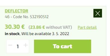

Van magyar neve a deflectornak? Esetleg ha valakinek van és annyira megkaphatnám, hogy nyomtassak egyet hozzá megköszönném. Vagy hol kaphatnék ilyet,? Aliexpressen nem találtam.
Leszervizelve kaptam, de meg tudnátok mondani, hogy a 2012-es 6.75-ös Brixmotorba milyen olajat kel lönteni? Márka és specifikáció, vagy ha nagyon mindegy akkor csak specifikáció is megfelel. Azt megtaláltam, hogy 0,6 liter kell bele.

A lehető legrosszabb olajat vetted hozzá, inkább használj valami 5W-30 szintetikus olajat, nem lesz drágább.
Morris
petike26 #5258 üzenetére
Hát mit ír a használatija?
Egyébként első indításnál hagyd ketyegni kicsit. Sőt minden használat előtt. Hadd melegdjen be. Aztán lehet tolni neki.
Azt hiszem az első 10 munkaóra után olajcsere.
Rakhatsz bele 5w-40-et, 5w-30-at, SAE 30-at. (gondolom briggs motor)
Én 5w-30-al kezdtem. Most motul sae30-at használok és jó. -

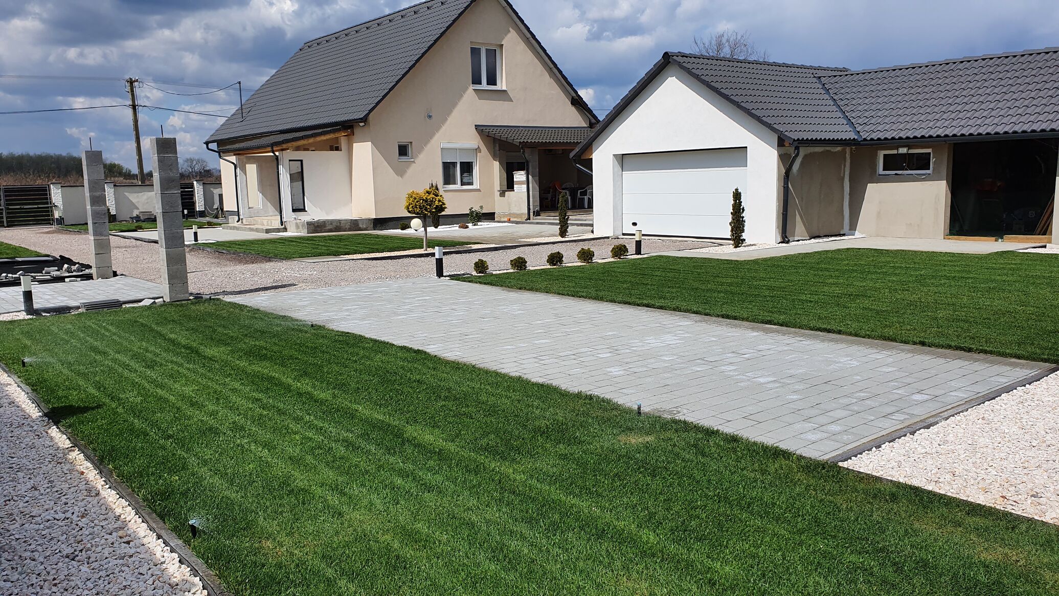

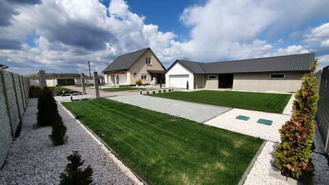

#97520896
Ez igen, tényleg gyönyörű szép a ház és az udvar is. Gratula hozzá!
Mi pár éve költöztünk be a mostani házunkba, 2 évet sínylődtek a tuják, hasonlóan, vagy még rosszabbul néztek ki mint neked. Kiszedtem az összeset. Ment a helyükre leylandii, azok jól érzik magukat. Nekem sem nyírfa és társai vannak, többnyire max 5-6 méterre növő fák: 2 gömbkőris, 1 selyemakác, 1 gömbszivarfa, 2 díszgalagonya, 1 örökzöld magnólia, 1 lombhullató magnólia, 1 flamingó fa, és 4 gyümölcsfa (nem cseresznye-diófa méretűek azok sem) és leylandii sövény, amivel lesz meló bőven (kb 60 méter hosszan van). Mondjuk az asszonynak már az agyára mentem a folyamatos faültetéssel, de nekem így jobban tetszik az udvar. Nagyon napos egyébként, meg lehet pusztulni nyáron.
Helyes, azért ültess 1-2 fát szerintem, dobni fog még az udvaron.
pjen: jogos, díszfákkal is van meló. Sok mindentől függ mennyi. Milyen fa. pl nyírfa vagy gömbkőris vagy fenyő. Meg mondjuk egy sövénynyírás is felér egy gyümölcsfa metszéssel-permetezéssel. De én valahogy azt látom a környékünkön, hogy még lombhullató fát is egyre kevesebben ültetnek, hogy még azzal se legyen munka. Nincs ezzel baj, mindenki döntse el maga, milyen udvart szeretne, nem vagyok én senki, hogy más ízlését, igényét vitassam.
Morris
#97520896 #5202 üzenetére
Szia. Köszönöm.
Vannak örökzöldek, de még kicsik. Plusz van egy gömbkőris is, de még az is nagyon fiatal.
Meg a hamisciprusok is kicsik még.
Van egy-két smaragd tuja, de azok nem bírják a strapát. Ha kidöglenek megy a helyére babérmeggy.
Még nincs készen teljesen a kert. De ha minden jól megy, idén meglesz.6 éve csinálom. Minden pénzemet ebbe raktam. Haladok lassacskán. Most sikerült megvenni a térkövet is pár hónapja.. Azt májusban rakom.
#97520896
Utolsó mondatomban írtam. Nem szeret már az emberek egy/nagy része a kertben fáradni, metszeni, permetezni, leveleket összeszedni, ültetni, stb (tisztelet a kivételnek). Nyilván a fűnyírás, gyeptrágyázás, gyepszellőztetés is sok munka. Aki ilyen komolyan veszi. Ezt nem vitatom.
Morris: Annyiban pontosítanék, hogy látom most kerül kialakításra az udvar. Szóval lehet tele lesz fával, akkor bocsi a kérdésért.Még egyszer, nem beszólni akartam!
#97520896
Szép a füved és szép helyen laksz.
Meg szeretném kérdezni, hogy fák, cserjék miért nincsenek a kertben? A szomszédságban vannak hasonló udvarok, mint a tiéd, hogy egy szem fa sincs az egész kertben, vagy 1 max 2 mutatóban. Kíváncsi vagyok miért. Ez most az új divat, hogy ne árnyékolja le a füvet, szebb így számodra az összkép? Vagy, hogy egyenletesen érje a füvet a locsolórendszer? Nem kötekedésként kérdeztem, tényleg csak kíváncsiság! Egyre melegebbek a nyarak és az emberek nem ültetnek fákat, nyaranta meg már simán van 1,5 hónap 30+ fok, meg lehet pusztulni kint, ha nincs árnyék. Számomra nagyon kopár így egy kert. Nem feltétlen gyümölcsfákra gondolok, mivel tudom, hogy manapság a legtöbb ember már kényelmes, nem akar fáradni a kertben. Díszfákra, örökzöldekre gondolok (bár persze azokkal is van néha meló).
Üdv, válaszodat előre is köszönöm!
