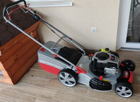

Sziasztok! Végül megrendeltem az ajánlott HUSQVARNA LC 356VP Honda motoros fűnyírót. Viszont közben olvasgattam, hogy a Honda GCVx170 motorhoz a gyártó 10w 30-as olajat ír elő, én viszont Husqvarna SAE30 olajjal rendeltem. Bele merjem önteni (főleg így bejáratósan) a SAE30 olajat, vagy inkább megrendeljem a Honda 10w 30 olaját?

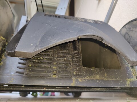

Nem feltétlen baromság a 4. pont (hátra kidobás), ha előre ki van dolgozva.
Az ilyenre tervezett fűnyíróknál általában a hátsó kidobó nyílást takaró fedél nem zárja légmentesen le a nyílást, hanem lefelé tereli, pont azért, hogy ne a lábadra dobja. Az így hagyott nyílás pedig elég nagy, hogy a méretesebb fűnél se tömődjön el (ez az, ami már nem mindig szokott összejönni). Ha pedig oldalra akarod kidobni, vagy mulcsozni szeretnél, akkor egy betétet kell a kidobó nyílásba helyezni.Az oldalra kidobás helyett ezt választani akkor jobb ötlet, ha sok zeg-zugos helyre kell betolni a fűnyírót (bokrok, fák, kerítés...) és az oldalra kivezető terelőlemez folyton beakadna, leesne róla.
Az én Al-ko-mon ez így néz ki, ez a hátsó takaró lemez alsó állása (tehát ha leveszed a fűgyűjtőt):

Köszönöm mindenkinek a segítséget!
Jövök pár hét múlva a beszámolóval. -

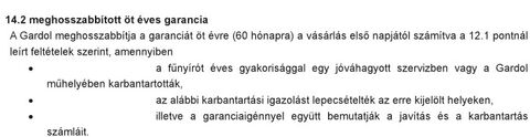

Beszéltem Bauhaus ügyfélszolgálattal. A lényeg röviden: magánszemély 5 év garanciát kap a bolttól, első 2 évben ha gond van, a termék súlya miatt viszik-hozzák. 2. évtől a boltba beszállítást nekem kell intéznem. Ez még mindig jobb, mint a legtöbb termékre adott általános 2 év gari.
Elvileg a gép kézikönyve tartalmaz egy olyan részt a végén, hogy a gyártó is 5 év garit ad, ha
Már csak az a kérdés, hol van ilyen szerződött szervizpartner

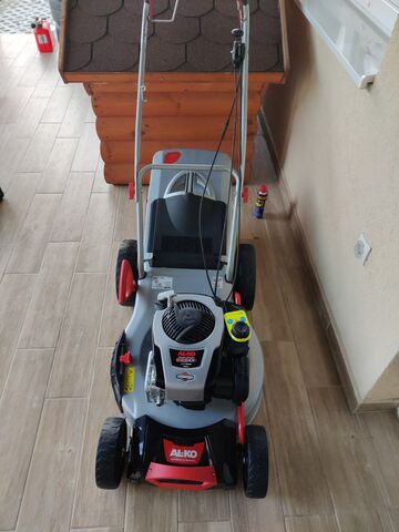

Van egy másfél éves Al-ko 4.20 P-S EASY masinám, amiből már második alkalommal esik ki az első tengelyt a házban tartó rugó, és mindkétszer a jobb oldali. Persze el is tűnik a fűben[link] valami ilyesmi rugóról van szó. Két kérdésem lenne ezzel kapcsolatban.
Mennyire jellemző hogy ezek a rugók kiesnek?
A többi gyártó is ezt a kretén rugós megoldást alkalmazza az első tengelyeknél? -

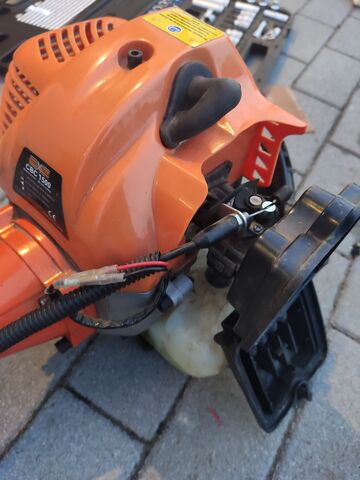

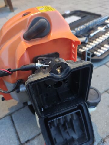

MaCS_70 #5924 üzenetére

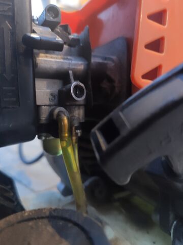

nagynehezen lejött a karburátor, de a motor és a karburátor között volt egy műanyag torok amibe az egyik csavar beleszakadt merthogy gyárilag menetrögzítőzték ami a hőtől beleégett
Karburátort teljesen szétszedtem, én koszt nem láttam benne. Fúvókákon átnyomtam most féktisztítót, fogkefével lesikáltam.
Egyéb ötletem nincs. Rendelek egy ilyen szívótorok elemet meg memránokat aztán ha nem indul jövök vissza -

N.otorious #5920 üzenetére
Olyan mintha nem menne bele benzin. Holnap telefújom a légszűrő felől is féktisztítóval a karburátort, lehet van benne valami retek a fúvókánál. Majdnem egy évet állt 95ös benzinnel benne
Ha a féktisztítóra elkapja neki, akkor az vélhetően negy gyújtáshiba.
Nekem év elején egy régi Electrolux (B&S) szokott ilyet csinálni, de sokadik féktisztítós kísérletre aztán elkapja, és onnantól az egész szezonban jó.

Szenvedek egy fűkasza beindításával.
Friss 100-as benzin keverék. Szikra a gyertyán van, kompresszió van. Ha féktisztítót nyomok bele akkor forog párat amíg az tart.
Olyan, mintha nem menne bele az üzemanyag, vagy nem kapná fel. Fene tudja.
Gondoltam leszedem a karburátort és féktisztítóval kimosom, de egyszerűen nem tudom leszedni. A szűrő alatti két gépcsavar mintha oldhatatlan ragasztóval lenne benne, majdnem eltörtem az imbusz kulcsot. Halp
